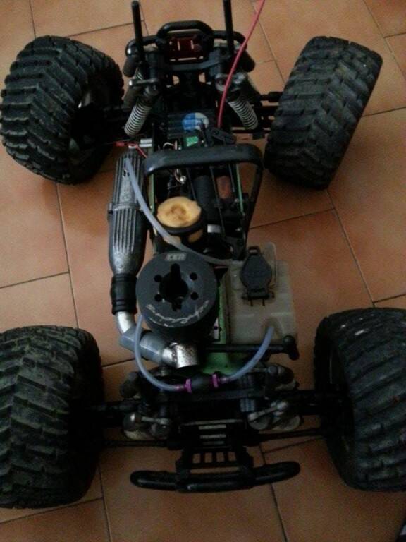

請問一下有關cen  cst  7.7有大大們玩過嗎?
因為我朋友有一台但他說很久沒發動
上次我們發動時轉速飆得很高
請問這是油針出問題
還是太久沒發動引擎下方生鏽?
還有可以教一下小弟如何調油針嗎?

放很久的引擎,最好先清理過確定內缸無生鏽滑順再來發動,否則對於引擎是很傷的,最好重新好好清理一下,裝上再試試,如果會過熱無壓縮,引擎壽命也差不多了,可以調整富油試試。

 樓主| 發表於 2015年11月22日 03:27 PM | 顯示全部樓層
因為我之前也有台平跑這樣,但是最後也是開後蓋噴WD40泡了好幾天之後把油倒出來就好了,可惜那顆引擎現在變成排氣管回壓頭斷裂,黏了比較大的管子上去接著但是回壓還是不夠把油推上去

發表於 2015年11月26日 10:02 AM | 顯示全部樓層
一發動後轉速就飆得很高嗎?那表示化油器的開口太大了,要到調車子放在地上沒摧油門不會自走,煞車不會熄火,要檢查的地方太多了,搖控器控制油門的伺服機是不是在中立點,還有伺服機上的十字盤拉桿有調好過一陣子是不是走鐘去,到化油器的怠速油針都要調整。
