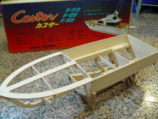

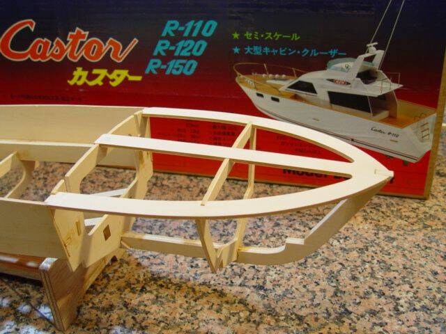

自從搞定十年老模PT-109後,再次挑戰未知領域,搞一條全木質遊艇
進度都算OK,現在又遇到另一瓶頸,那就是如圖所示,船首的木板要如何讓它服貼在船首?
之前組裝某部份時有不小心搞斷木片紀錄
船首更大片…………要用火烘ㄇ?還是有更好的方法??有大大可以建議參考ㄇ?

發表於 2007年2月4日 12:57 AM | 顯示全部樓層
如果是巴爾沙木的話...老爸有跟我說在彎曲角度外側刷上水就可以彎了...記得彎曲後要三秒膠固定角度!!
發表於 2007年2月4日 03:18 AM | 顯示全部樓層
可以用家用吹風機的熱風去做.時間視木材的厚度自行拿捏!只要木片開始有微彎時就可自行凹出所要的彎度!!!
發表於 2007年2月4日 11:00 AM | 顯示全部樓層
用水蒸氣....................,
發表於 2007年2月4日 06:21 PM | 顯示全部樓層
真的要用水, 光烘不行
PT-109? 還買得到嗎?
哇! 我找到你貼在YouTube的影片, 讚!
[ 本帖最後由 Daniel 於 2007年2月4日 06:33 PM 編輯 ]
發表於 2007年2月5日 12:07 AM | 顯示全部樓層
那就來支蒸氣熨斗!
