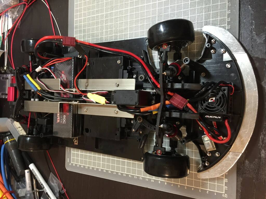

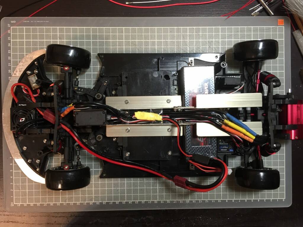

各位前輩大家好,入門甩尾這陣子,我已經有一組好盈QUICRUN-10BL6060A有感無刷電變和10.5T3650有感無刷馬達,現在裝在老爺車殼未完工的車上;另外一組是好盈QUICRUN-WP-10BL6060A無感無刷電變和3800KV3656四極無感無刷馬達,現在裝在總重2.4公斤的Bugatti Veyron硬殼玩具DIY底盤車上(RRX-D設定,請看照片);在台中MST Station車場請高手調車時,他說「無感馬達的組合,用在甩尾的時候,會有一些比較不順的影響….應該有感的會比較順….」,我自己跑起來,當然還有輪胎摩擦力和轉向角度設定等其他問題參數的影響,則是覺得起步拖不動、加速有點慢、放開油門滑動有阻力、轉快容易Spin....現在這車有點想換馬達,但是這次不敢自己亂買了

換終傳比 試試看
換馬達齒 換大齒盤 換後小傘差齒
起步重拖的話就把終傳數字換大
比如8>>10 之類的
先把低速調整出來 再去抓中尾速
中尾速還是找不到 在考慮換電變
如果馬達本身是有感的話 應該不至於太差
電變差異比較大
真的沒方向你就去玩別人RRX
哪一台你覺得感覺還不錯 自己也能上手
你就學他用什麼你就用什麼 就比較簡單了 XD

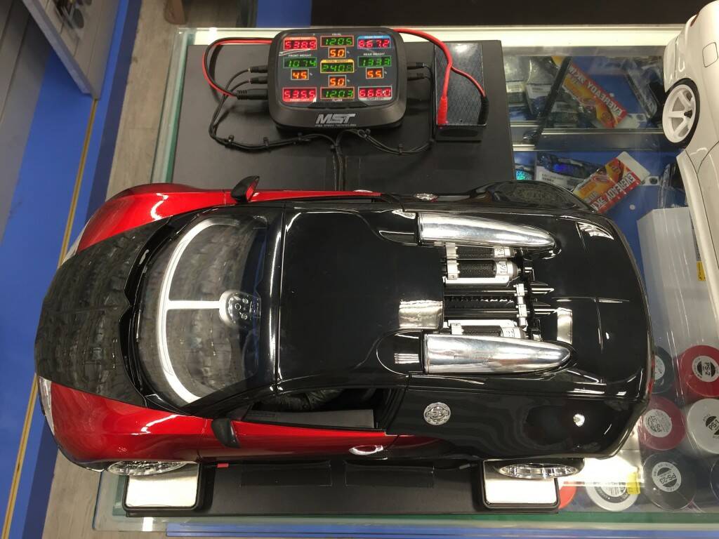

你這車...重的有點嚇人
因為阿諾先生的噸位也不小啊!(雖然他為了擠進駕駛座,有點辛苦,下半身暫時寄放在車子外面...但是光光上半身,也有好幾十克重啦)  詳情 回復 發表於 2015年11月26日 12:23 AM

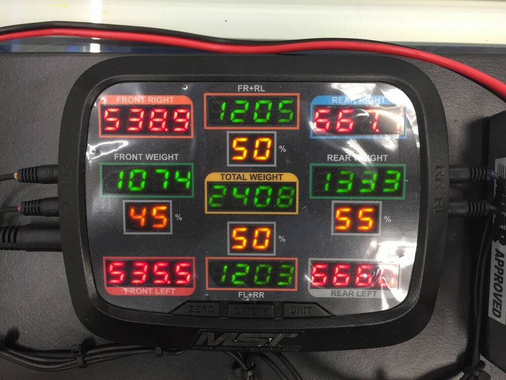

我突然發現 你後輪超重了.........限重1000g
哈哈哈!您真幽默,我這車是在跑KiMoGi的啦!以我的功力也不敢去參加比賽呀!哈哈!  詳情 回復 發表於 2015年11月26日 01:06 AM
