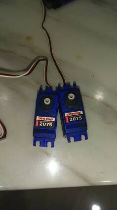

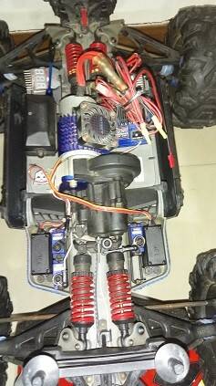

2顆伺服器居然同時壞了,還好之前有買2顆伺服器搞了1個晚上......幾個問題想請教前輩們....
1.是否有前輩們有這種狀況發生是甚麼原因造成的?
2.換好的2顆防水伺服器這樣是否OK?(我換的是DM1500防水伺服器如照片1.2)
3.伺服器還可修嗎?(我換下來還測試確認真的無動作.....照片3)

我的大S也是兩顆都壞了,聽前輩說過,因為兩顆伺服會互相拉扯,所以很容易壞掉,
另外如果一顆有小問題,另一顆會更吃力,過一陣子就會一起壞掉,
還有不要讓他們停著不走太久也會增加相互拉扯的機率.
換新的話建議換單顆20公斤防水伺服,就可以玩很久了

喔喔我外出有時玩ㄧ下就沒關停著休息,原本是讓馬達降溫原來會傷到伺服器,謝謝大大解說,,,
原廠的很不耐用,是塑膠齒的! 若是不玩水的話建議妳直接換一顆金屬公斤數大的. 這樣不會壞一顆牽拖到另一顆. 而且價格絕對比你兩顆原廠便宜太多!! 若是要玩水,也還是依樣買一顆金屬齒的;公斤數與價格上稍微衡量一下!  詳情 回復 發表於 2015年11月27日 04:16 PM
發表於 2015年11月27日 04:16 PM | 顯示全部樓層
果凍布丁 發表於 2015年11月18日 09:10 PM
喔喔我外出有時玩ㄧ下就沒關停著休息,原本是讓馬達降溫原來會傷到伺服器,謝謝大大解說,,, ...
原廠的很不耐用,是塑膠齒的! 若是不玩水的話建議妳直接換一顆金屬公斤數大的. 這樣不會壞一顆牽拖到另一顆. 而且價格絕對比你兩顆原廠便宜太多!!  若是要玩水,也還是依樣買一顆金屬齒的;公斤數與價格上稍微衡量一下!!~~絕對比原廠兩顆好用又省電!!
