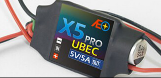

这就是UBEC的由来,内置的BEC不可能满足电流的需求,于是就是把内置的BEC搬出来,单独做个体积更大输出电流更强的稳压模块,以满足大功率舵机的需求,这个大功率稳压模块就起名叫UBEC。
2. UBEC的特点:
上文提到,既然稳压模块已经单独搬出来了,体积已不成问题,那么因为体积而使用的线性稳压也可以改为更加稳定的开关电源的方式来稳压。开关电源的优点是转换效率高(甚至能达到98%),在稳压过程中损耗小,所以摸上去不会很烫。
同时,因为体积不受限制,可以使用更合适的电子元器件来达到更稳定,更大的电流输出。例如用更大的电容来保证稳定。

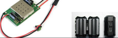

但开关电源也有缺点,就是会产生较强的电磁干扰,所以所有的UBEC都需要有屏蔽措施---屏蔽壳子或者是抗干扰磁环(EMI) 。说的很神秘,也就是一个小小的磁环而已,一个不行,还可以再加一个,但并不是越多越好的。

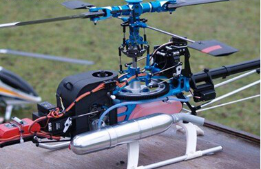

期初UBEC本并不是运用在航模上的产品,或者说他并不叫做UBEC,只是随着科技的发展和人们的需求才延伸出来的这种产品。
最早,也是最常用的,就是用作油动飞机上给舵机接收机供电。直升机的话就是雷虎当道,油动固定翼种类很多,飞过的人大多都清楚。

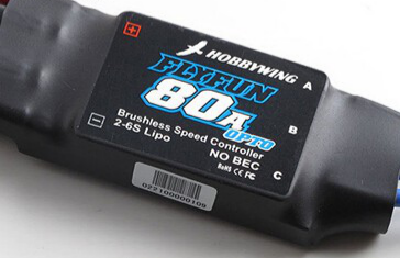

然后,随着无刷马达的运用和锂聚合物电池的面世,动力足够且更环保更干净的电源动力越来越受到人的喜欢;无刷电子调速器也有了两个版本,UBC(内置降压稳压模块)版本和OPTO(无降压模块)的版本。这个时间段,是油动转电动的一个过渡时间段,当时带有BEC的电调还不足以支撑F3A机型舵机的用电量,索性舍弃BEC电调不用,直接使用OPTO版本的电调,自己搭配UBEC给舵机供电。

發表於 2015年11月11日 02:40 AM | 顯示全部樓層
請教大大~ 關於UBEC的抗干扰磁环(EMI),是放在穩壓輸出端的線上,因為此條線是接到接收器供電,那麼抗干扰磁环(EMI)是放在比較靠近UBEC這邊,還是靠近接收機那邊的好呢? 另外,繞在抗干扰磁环(EMI)的圈數是幾圈比較恰當呢?   謝謝~~
問得很好,個人認為抗干擾磁環(EMI)放在電流較大的一端,作用就是消除或者減小干擾源,但是很多出廠都在靠近接收機端,圈數有的4圈(磁環限制   發表於 2015年11月17日 12:26 PM
