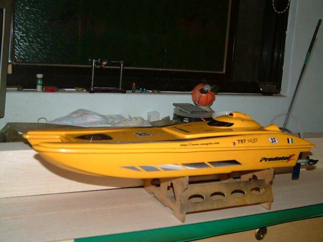

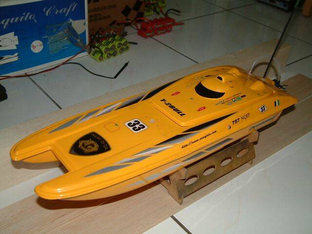

此船改裝目的為求得雙車軸入水角度, 以用來組裝進口MHZ小貓參考,
船身原本為ABS材質,經200g級玻璃纖維布+環氧樹脂補強,
船殼前方使用硬式泡棉防沉兼加強,

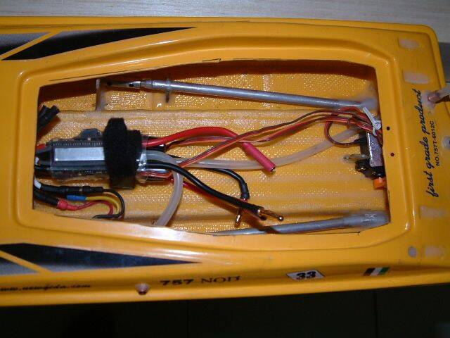

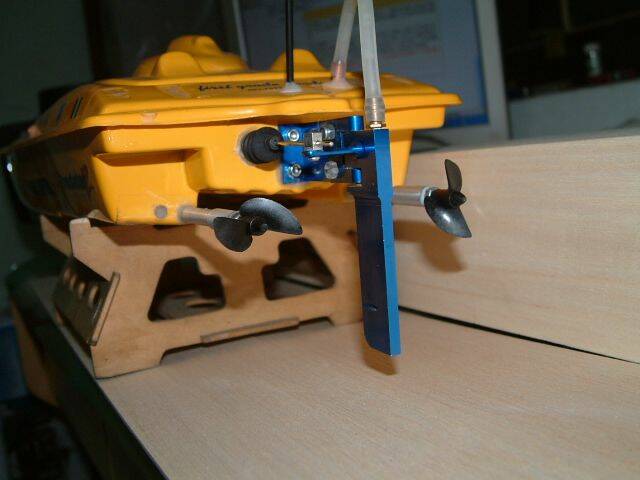

鋁合金軸外管+鐵氟龍內管+2.3正反軟軸+2.3接2.3聯軸器+馬達座(以上為手工+車床自製)
入水角度已大致調整完成,
附鋁合金自動進水尾舵+GWS5.4kg伺服機+x431正反混纖槳已組裝試跑完畢,
不含電裝, 只要加上馬達電變接收及電池(以上不含)就可下水,
