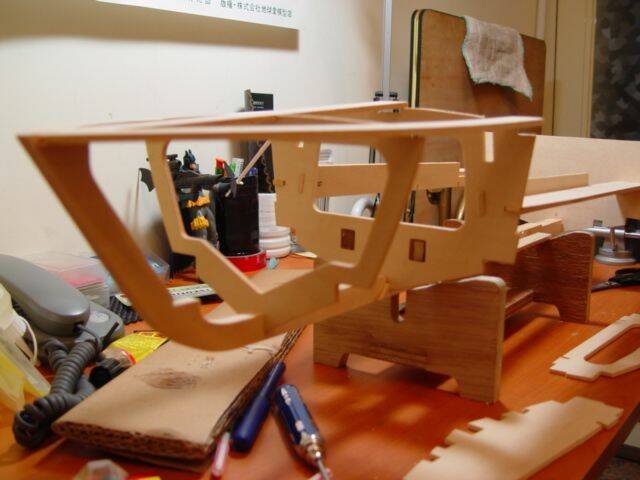

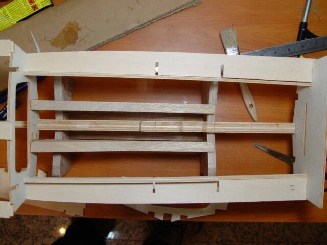

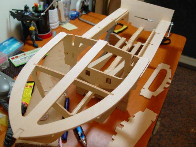

因為小弟最近購入一片一片需要自型組裝的像真遊艇
因為之前概念就是需使用AB膠黏合
可是這組合木片實在太大量了
AB膠又是有黏合操作時間限制(且一次不能調太多,放久了就硬化乾掉,有點麻煩)
想偷個懶
現在看見坊間有專黏木材的膠水,也強調十五分鐘快乾,防水,超黏,附著性佳,無膨脹問題……等等
降子看來
無AB膠調配問題(有時沒有一比一調和總擔心怪怪的)
想使用打開就黏,且流質性佳(可流入塗不到的角落)
一樣跟AB膠會硬化固定……
如果使用上述這麼方便的膠水來黏合木質船,會有什麼樣的後遺症ㄇ?
如果是建議最好使用AB膠,又是什麼原因?
AB膠的特性為何?
謝謝

用60分鐘開始凝固的AB膠,調和可用免洗杯,先畫好比例刻度就ok了.操作時戴上乳膠手套,AB膠黏在手上很不舒服,未凝固前可用丙酮輕鬆擦洗.
發表於 2007年2月2日 05:41 PM | 顯示全部樓層
我做的船長度大部分都在一米內,通常是用30分鐘型的AB膠,時間應該很充裕,慢慢調,仔細塗,板子鋪上去,然後用有彩色塑膠頭的大頭針(就是一般軟木塞留言板用的那種),給它插插插...滿黏貼的部位固定,然後就丟到一邊等它乾(這時又可以做另一艘,一點都不浪費時間),乾了之後再把大頭針拔起來,就這樣.
缺點是表面有很多洞要補(拿牙籤插進去,點瞬間,多餘部分剪掉,再用砂紙磨一磨就可以啦),這是我的古早辦法(其實現在也還是這樣做),參考參考.
發表於 2007年2月3日 11:27 AM | 顯示全部樓層
先用快乾....暫時故定...在用ab膠固定...ab膠可用結束袋裝..方便又不沾手...

亞森羅平大大你好:你這台Castor75做好沒?我也有這台船,你po的圖是假組合吧?有個建議:如已經完成就算了還沒的話要組合骨架之前要先把直軸孔和方向舵固定軸孔先挖好,不然等你組裝好之後要挖就有難度了,這艄船我曾做過兩艄不錯的好船你在哪裡買的?它的外裝船具你有買嗎?
