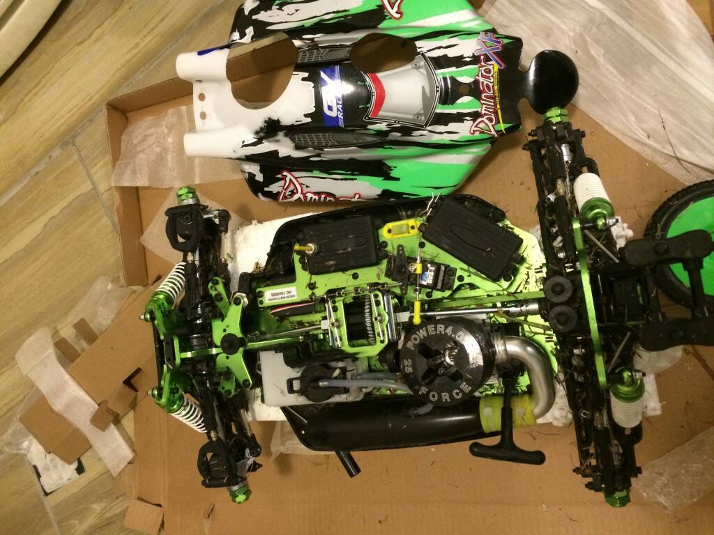

今天朋友剛買新車看起來不錯,好像是偉鋒的車?
下午跟朋友去摩引擎
狀況都不錯
但是因為在國外
這台車有什麼需要注意的
還是引擎需要注意什麼
新手很多不東file:///Users/jameshuang/Desktop/image1.jpeg
不知道你是什麼車種?該注意的點車種間有些不同... 基本的請設防爆衝、注意引擎溫度、別玩到引擎沒油熄火(這樣很傷引擎)... 其他的想到再說^^   發表於 2015年11月8日 09:23 PM

車子是這台油針我都是憑我之前的感覺轉比較多由慢慢磨
只是不知道這台車有什麼缺點
什麼需要強化跟多備點料

   您好~歡迎加入油車行列,這是偉峰的車,在熟悉不過了,我也是偉峰車主,以下可以給你建議,您的前後投影板需要強化,如果是塑料的輕輕撞很容易脫落,還有轉向緩衝組都可以改裝鋁合金的讓轉向更敏捷,偉峰有改裝部件;後輪傳動軸可以改裝前輪那種萬向CVD讓傳動更直接。    至於備料方面,偉峰是全車培林,培林我建議全部改為NSK的培林,我的車是偉峰仿古1:8的全都改日本NSK培林,因為原車培林不太耐用容易壞,還有耗材方面其實蠻多的以下可以參考:手拉引擎建議多備幾個手拉器可以互相替換更新,免得跑大老遠玩車手拉器壞不能完又折返(手拉器是可以自行維修的喔再利用),預熱塞要多備幾顆,因為容易壞,如果要玩休閒的可以把引擎壓縮比降低,墊高約20~30條這樣預熱塞很長壽喔(我引擎墊高60條和加自調油,跑10公升還不一定壞,是跑休閒的),引擎內部大小培林也是耗材(因情況作更換),引擎連桿其次(會虛位)引擎碗公培林也是耗材,離合器片和彈簧也是耗材建議多備料,再來是輪胎消耗(這是一定的),還有前輪和後輪傳動的狗骨Pin也是耗材,時常跑越野消耗就越大這是一定的(放心pin也是可以自行更換喔,需要工具和材料),以上是我的經驗,這是小弟分享給您,可以參考。
