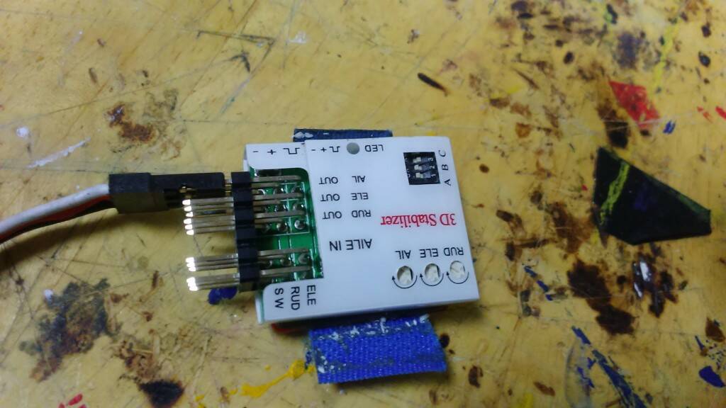

請問這個陀螺儀與DEVO7 601接收 該怎麼接線 請前輩指導

你照片剛好上下顛倒, 翻正過來看的話最上面的那個寫ELE RUD SW的要用那條一對三的訊號線分別接到接收的ELE RUD SW(通常用 FLAP, DEVO 7是AUX, 作用是方便你用遙控切換陀螺儀模式), 請注意對應訊號線的顏色. AILE IN 就接到接收的 AILE. 下面的三個就分別接到RUD ELE AIL伺服器上面. 接好後記得拿在手上搖一搖測試一下陀螺儀運作伺服器的方向必須正確, 方向相反的話起飛馬上就落地.
要改變陀螺儀動作方向, 必須把三個switch 板到000上電後看LED閃爍次數(閃一下是AILE, 兩下ELE, 三下RUD), 用遙控的RUD 來更改設定, 反向設定成功後LED會閃紅色. 設定完畢斷電後再把switch 板到你飛機的模式. 說明書上面都有寫.
 樓主| 發表於 2015年11月8日 08:23 AM | 顯示全部樓層
感謝指導 問題已解決

我也有一個問題, 接線都正確, 但是接線後,可是只有副翼卡死不動, 請問是哪裡有問題?
不接陀螺儀副翼也會卡死嗎? P1-GYRO 的特技模式會有點類似的情況. 好像是吊機用的 (沒有玩3D不是很清楚) 您所謂卡死是連用遙控器也動不了副翼嗎?  詳情 回復 發表於 2015年12月4日 02:00 AM
發表於 2015年12月4日 02:00 AM | 顯示全部樓層
dtbeaver 發表於 2015年12月3日 02:02 AM
我也有一個問題, 接線都正確, 但是接線後,可是只有副翼卡死不動, 請問是哪裡有問題? ...
發表於 2015年12月4日 11:01 AM | 顯示全部樓層
副翼未接上陀螺儀正常作動,接上後副翼跺機卡死,對遙控器沒反應.
是要重新校正陀螺儀嗎?該如何校正?
