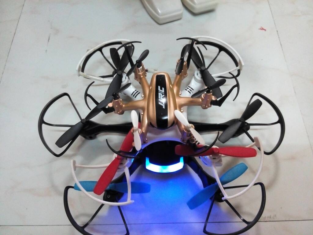

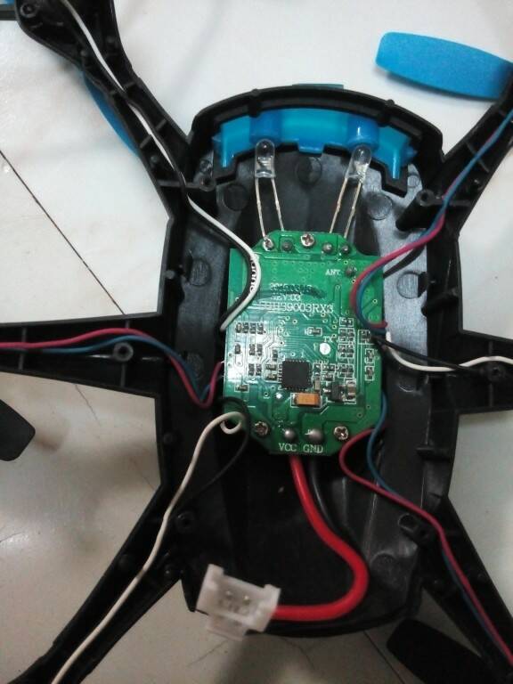

如題,購入此台因當初用jj1000載攝影鏡頭+圖傳覺得不是很有力,掉高度會拉不太起來,看到這台比jj1000大一點點也可以在家里玩,試了一下載9g 的攝影鏡頭+圖傳還蠻夠力的,但jjrc系列都有低電壓保護功能,只要此保護一啟動,油門全開也會自降。遇到2個問題,其實也算同一個問題,若有大大知道如何解除低電壓保護功能,麻煩再分享一下,感恩~
1. 若攝影鏡頭+圖傳與機子共電,飛1分鐘左右低電壓保護就啟動了,實際量電壓還有4.0左右
2. 攝影鏡頭+圖傳另外掛一顆小電池(我用180mA的),2分鐘內都還ok, 但之後會發生突然快速掉高度,但重新起飛又正常可持續一段時間後再發生(掛圖傳我飛行時間設定在3:30~4:00分之間)
補充一下,若是無負載的情況下飛行,飛5分鐘低電壓保護還不會啟動而且飛行還蠻有力的,所以我想目前不是接頭的問題.

機子太耗電>電池壓降很大=保護啟動
很重要一件事,6顆馬達比4顆耗電很多
試著將電池PIN退出來 有簧片 往下壓可以有助於接觸面
我的JJ1000是這樣改善的
