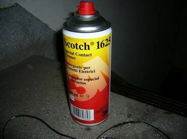

可以用3M Scotch 1625電子接點復活劑.(包括無刷.有刷馬達,電變,伺服機,或是手機等電子設備均可)
是(多軸.放釣魚餌)用過效能最好的一罐,迅速清潔氧化物,迅速揮發不殘留,
且不傷橡.塑膠類及電子元件.....)D(
但在噴洗的過程中要通風場所及不可噴到眼睛....!
各電子元件的插腳下方,如 大型IC底下(黑色非常多腳的東西),中週變壓器(有金屬外殼的東東)都要噴久一點,
在照片中未清洗前的接收機上面藍色的部份,是在水裹形成的電解質及氧化物,
也是造成電子元件送電後即燒毀的主因,所以飛機的電裝如有泡水未處理,
是極易失控或斷電及發生危險的......
建議各位前輩及新飛友,飛機不幸祭河神後,如撿到後需立即先拔掉電池,
再作清洗的處理方式,您有80%救回所有電裝的機會,
僅吹乾或甩乾水份就送電飛行的話,大約只有10%的機會(還要擔心No控,斷電)
另外要注意的是,用清洗劑洗完後,不能馬上送電,
需用吹風機(弱風即可),吹個3~5分鐘(不能吹到燙手),再等到降溫到室溫即可組裝測試了.
應該都可以省下買新品的Co...Co...喔.
