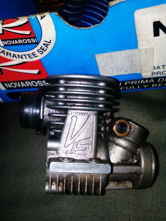

請問~這顆引擎的軸承哪裡有賣?

大顆那個::::外21mm*內11.5mm*厚5mm~很特殊

如不考慮陶瓷可去軸承專賣店找看看,如一定要原廠出來可能希望渺小

賣軸承的找過了………對不到型號………

接近您所量測尺寸的對應軸承
英制的軸心只有  3/8(9.5mm)  1/2(12.7)  但外殼 厚度都不對
公制的有  D21 d12 B5    編號61801  只有軸心與你測量的不符
通常除非是高價設備   不然機器設計應該沒那麼閒
採用特殊尺寸的軸承   軸承廠也不可能針對那幾十幾百顆製造
你所述的軸心尺寸完全不符規範
是否再次清潔完畢後用游標卡尺正確量一下
 樓主| 發表於 2015年10月29日 11:16 AM | 顯示全部樓層
培林~~~我自己已量了很多次!!確定尺寸就是這樣~~~~也拿去培林專賣的地方~請專業的測量~~對型號!對方也是跟我說第一次碰到~~所請請問各位前唄!是不是也有碰到過~~~~~
