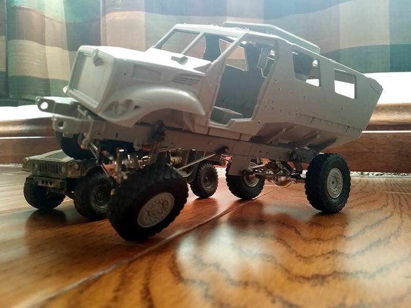

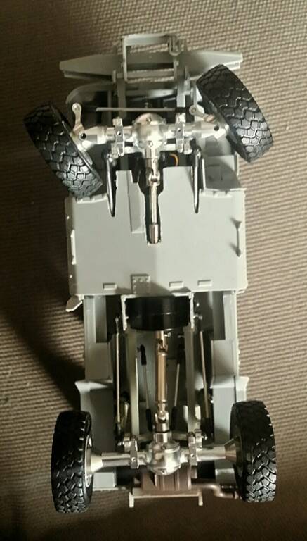

有天從堆積的盒裝模型裏找出一個東西,kinetic家的1/35 international MRAP maxxpro
拿出來看了許久,决定讓他活起來,於是把眼睛瞄向了奧蘭多漢特底盤,不過由於底盤限制,只能單獨使用奧蘭多的金屬車橋...so
在拼裝模型的大樑上打孔安裝拉杆
測試下减震。。。。恩,碾壓humvee沒什麼問題了
額外購買了分動箱和電機,恩,這樣底盤就完成了
前擋板安裝以後更覺得自己把這只改RC是正確的了,留心看前减震和擋板上的原有减震安裝位置

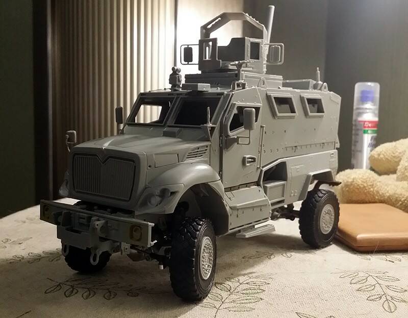

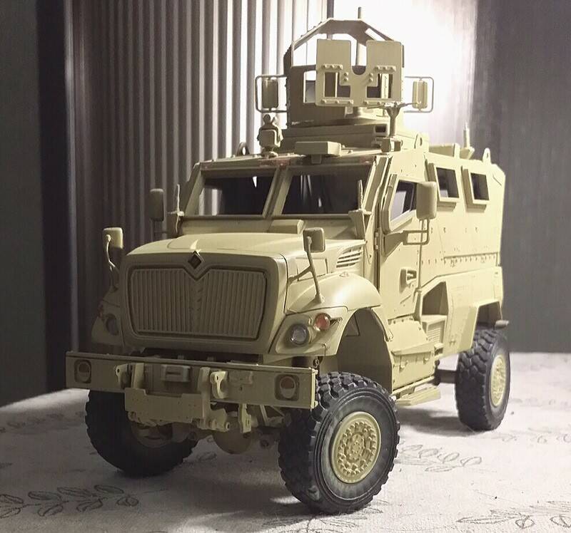

裝上側裝甲

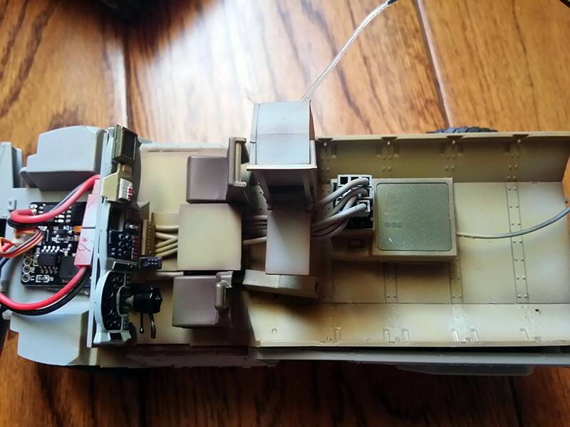

設備佈線
外殼按部就班。。。。。。噴色前的狀態也就這樣子了

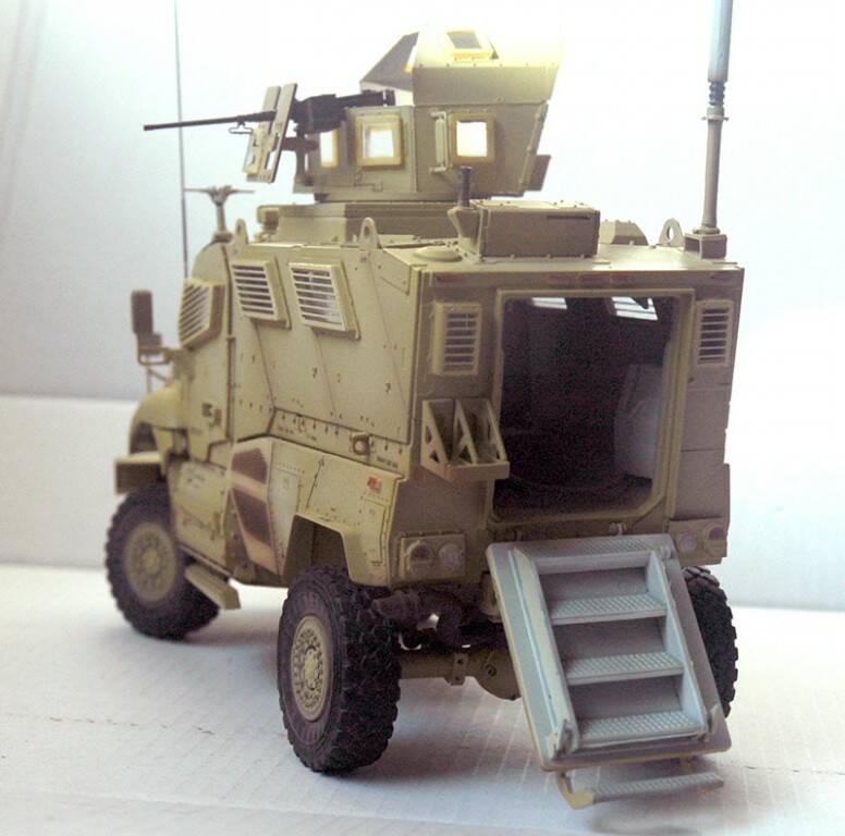

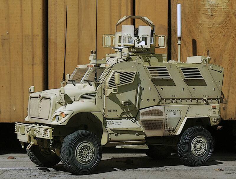

簡單噴塗了一下
金屬零件哦
lol,繼續把humvee捉出來比較大小
後艙門可以開閉,用途:更換電池XD
基本結束

 樓主| 發表於 2015年10月21日 10:07 AM | 顯示全部樓層
to Roy826:
謝謝你喜歡它,輪圈這個問題是這樣的,因為車橋使用的是oh35那套金屬件,所以結合還是要使用他們的接合器,但是MRAP的輪轂和輪胎比OH35原車的要大,而且內側的安裝孔是一個挺大的洞,OH35輪轂和接合器又是一體設計的,於是要把OH35原有的輪轂切割,把原有的接合器部分切成和mrap輪轂安裝孔等大的圓,切割時要留神不然輪胎會偏軸,然後用強力膠把MRAP輪轂內片和接合器粘合在一起,接下來把這個部分安裝在車橋上,擰好固定螺母,最後裝上輪胎和外側蓋板,MRAP輪胎的尺寸:輪徑是33mm,圈徑是17mm
