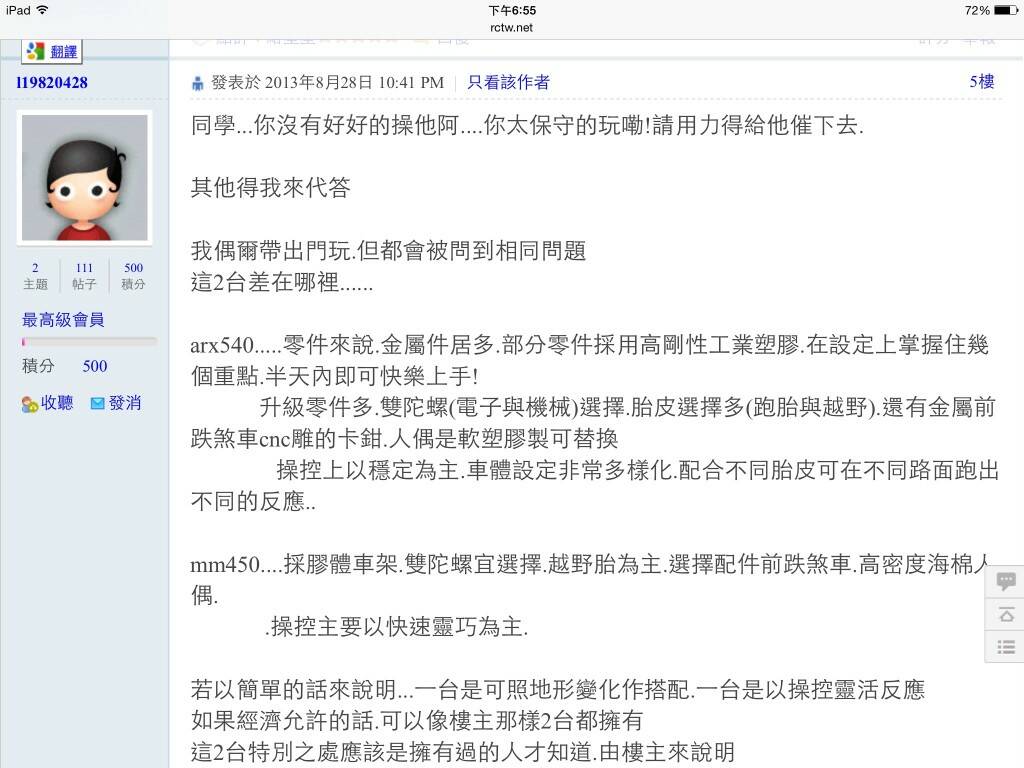

 樓主| 發表於 2015年10月18日 06:59 PM | 顯示全部樓層
剛剛爬文找到一些資料....

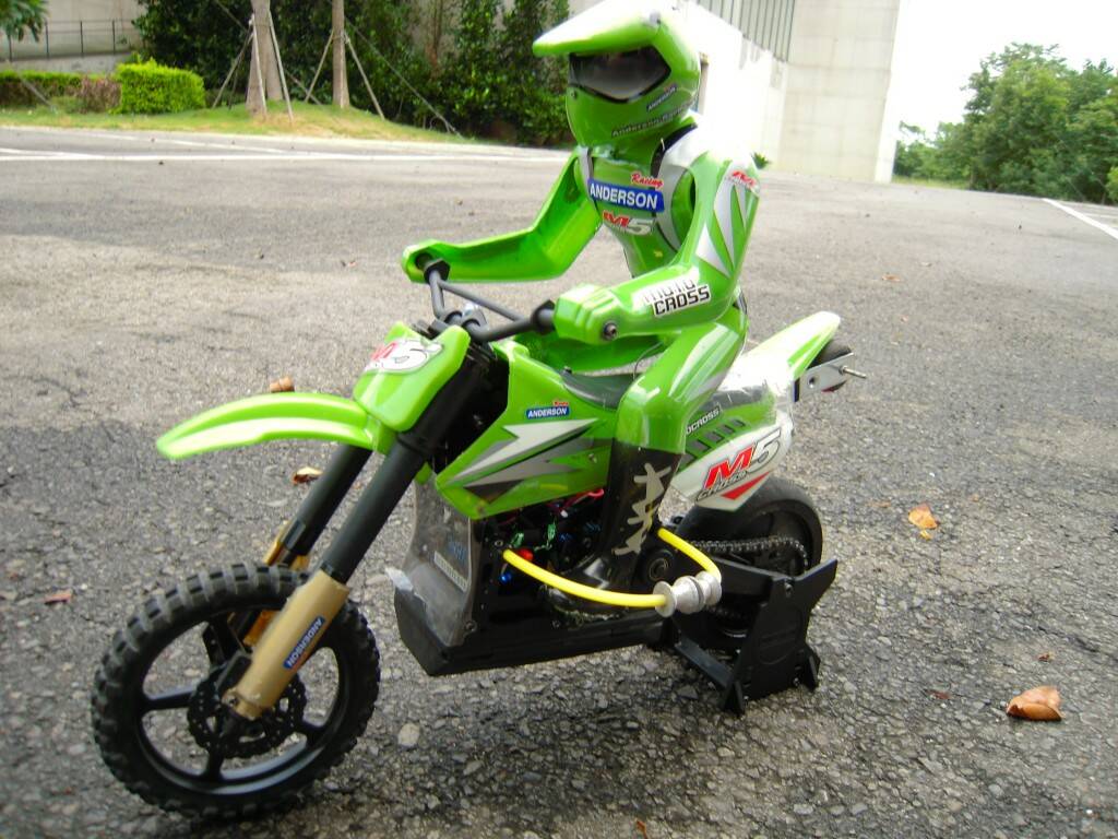

1. 最小又穩定的應該算是米漢(Anderson MC5 1:5), 雖然是機械陀螺儀但是非常穩定, 即使是關機後陀螺儀還能夠轉個五六分鐘不停. 不得不佩服日本的工業技術. 電池用5200mAh 可以玩差不多25分鐘(幾乎是全程全速跑). 缺點是零件貴又難買.

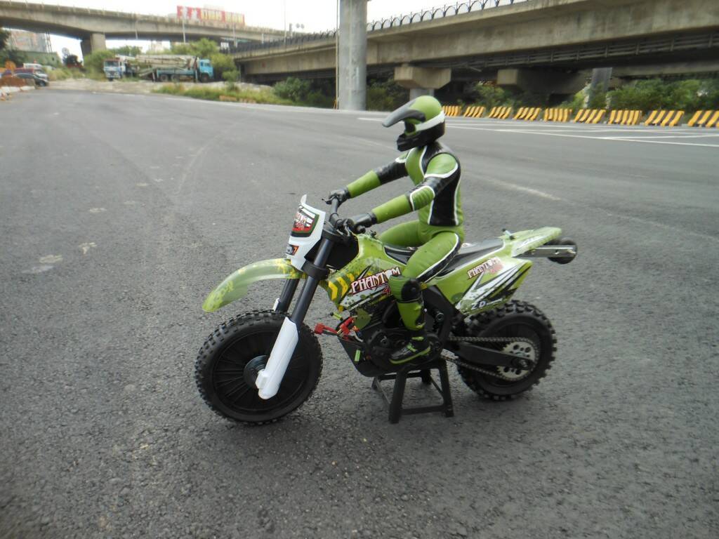

2. ARX 與 VMX 都是左岸代工的. 陀螺儀要改電子式的原因我認為是它機械陀螺儀做的不是很好, 轉速不高而且一下就停了. 我買的 Phamtom 400 (與Venom 同一家代工的) 配的是電子陀螺儀, 不過我嫌它浪費電所以另外買個機械陀螺儀來試試看, 才得到的心得. 而且電池艙無法擴充是個大問題, 目前能夠放的最大電池是3S 2200mAh, 全速跑了不起玩個5~6分鐘.
3. 就是轉速的問題, 陀螺儀轉速不夠快車子就像喝醉酒一樣, 機械式需要靠後輪的轉速來提升速度. 草地大部分都在飆車, 所以高轉速比較沒問題, 硬地玩甩尾需要控速, 理論上陀螺儀轉起來後陀螺儀的慣性應該讓陀螺儀持續的高速旋轉(米漢那台就可以), 但是如果機械陀螺儀一下就停的話就沒有用, 總之就是它機械式陀螺儀很爛(可能是重心,培林...的問題) 原廠才會出電子陀螺儀. 其實也只是用電的力量讓陀螺儀達到一定的轉速.

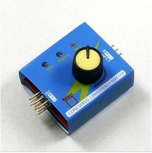

8. 電子式陀螺儀改裝很容易, 去買個電變(單向, 飛機用的)加上一個伺服器測試器就可以調速了. 只是一般飛機用電變開機時需要先轉到最低(最低油門). 或是直接用第三動, 第三動通常設定在 -100%到+100%, 用遙控器的 EPA (end point adjustment) 來調最轉速也可以.
