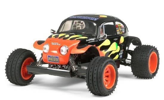

實在是很喜歡田宮Blitzer Beetle的造型,不知道一般的2WD/4WD越野車可不可以用這99mm的輪胎?
Tire Width/Diameter: 45/98mm (Front), 52/99mm (Rear)

發表於 2015年11月12日 01:15 AM | 顯示全部樓層
本帖最後由 pvcsu 於 2015年11月12日 09:08 AM 編輯
09:05 補圖說明
只論胎徑與車體比例的話
要看你是想上哪台車
1/10的越野車
上這組胎看起來應該不錯
我之前TT-02B有上過100mm的大胎
不會很突兀
1/14的車
越野車型,軸距185
胎徑85mm就過大了,看起來怪怪的
競卡車型,軸距225
感覺也是太大了點
不過以上都是廢話
因為這組胎的前輪框
不是用六角輪座去結合輪軸
↓↓這是一般用六角輪座結合輪軸的結構↓↓
這車的前軸是一根圓棒
輪框內外各套一顆軸承
然後穿進圓棒,螺絲鎖付
圖示:↓↓
一般4WD的越野車不能用
2WD後驅車也要看前輪軸的設計是否一致
田宮的2WD車很常搞這套
這種前輪軸及輪框的設計
讓車子很不好配胎
先說說看你要改的車體是哪台
再看看有沒有可能囉
不要抱太大希望就是了
 樓主| 發表於 2015年11月12日 02:13 PM | 顯示全部樓層
受教受教。想改Yokomo B-MAX4 III。
所以,只要找六角輪座,直徑約100左右的大輪,配上去應該就不會卡到擺臂。
但好像又要注意輪框的offset值。
這樣說應該沒錯吧?
OFFSET值小一點 是比較不會卡到 但輪框內徑也是個問題 KYOSHO AXXE的輪胎將近100mm 但是輪框內徑很小 不是卡前輪座的拉桿支臂 就是卡到下擺臂 泛用度很低 威力小子2的大腳胎 胎徑115mm以上 輪框內徑也很小 偏偏輪  詳情 回復 發表於 2015年11月12日 03:58 PM
發表於 2015年11月12日 03:58 PM | 顯示全部樓層
golffer 發表於 2015年11月12日 02:13 PM
所以,只要找六角輪座,直徑約100左右的大輪,配上去應該就不會卡到擺 ...
OFFSET值小一點
是比較不會卡到
但輪框內徑也是個問題
但是輪框內徑很小
不是卡前輪座的拉桿支臂
就是卡到下擺臂
泛用度很低
威力小子2的大腳胎
胎徑115mm以上
輪框內徑也很小
偏偏輪框內徑的數據比較不容易查
很多時候要賭一把
實際配配看才知道
另外
胎徑太大
前輪轉向打到底
可能會卡底盤或卡殼
剛剛估狗了一下B-MAX4 III
100mm的話應該還不會有卡殼的問題
