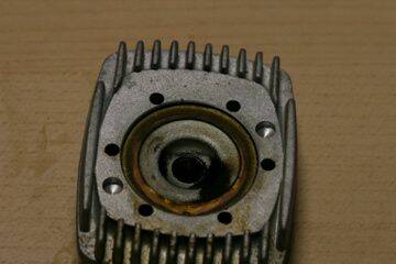

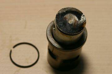

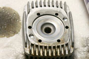

 樓主| 發表於 2007年1月31日 10:13 PM | 顯示全部樓層
謝謝回應<br />
引擎拆開發現積碳頗嚴重, 奇怪? 這才飛不到3加侖呢
該不會是太富油了???
[ 本帖最後由 Daniel 於 2007年1月31日 10:14 PM 編輯 ]
活塞積碳
活塞積碳
汽缸蓋也有
汽缸蓋也有
銅油磨完是這樣
銅油磨完是這樣
發表於 2007年2月1日 12:09 AM | 顯示全部樓層
似乎懂了
最後一張圖看起來直覺.汽缸蓋沒鎖緊有漏油漏氣的現象..之前有過同樣的情況..不知正不正確
