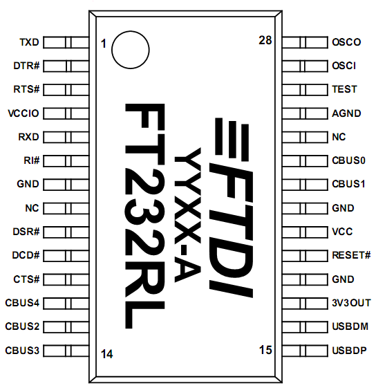

數傳晶片是 FT232RL
數傳晶片是 FT232RL

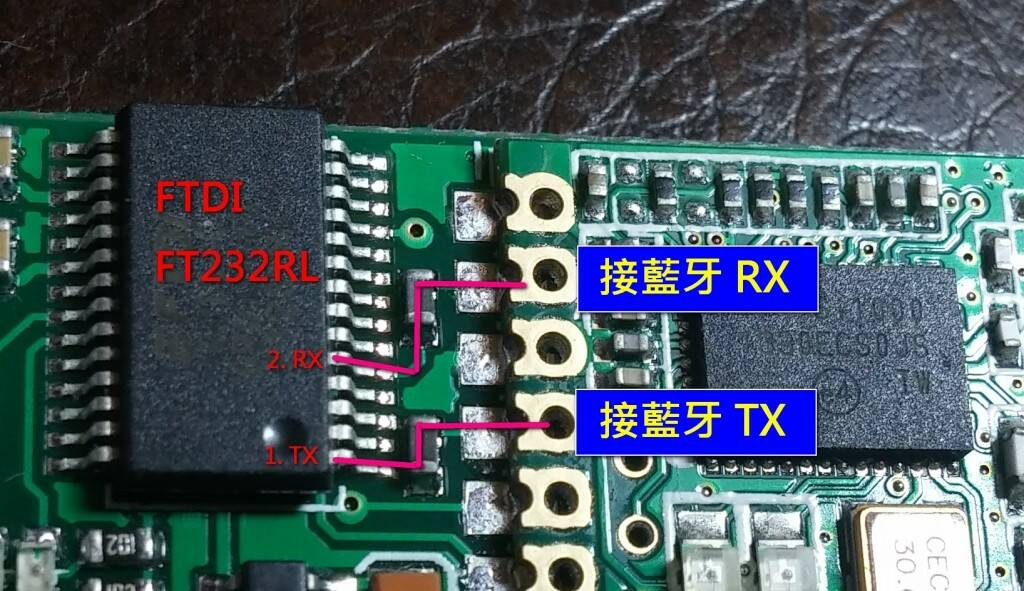

確認每條顏色線對應端
確認每條顏色線對應端

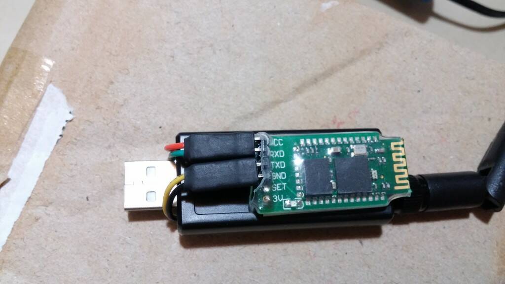

最後內部接線圖
最後內部接線圖

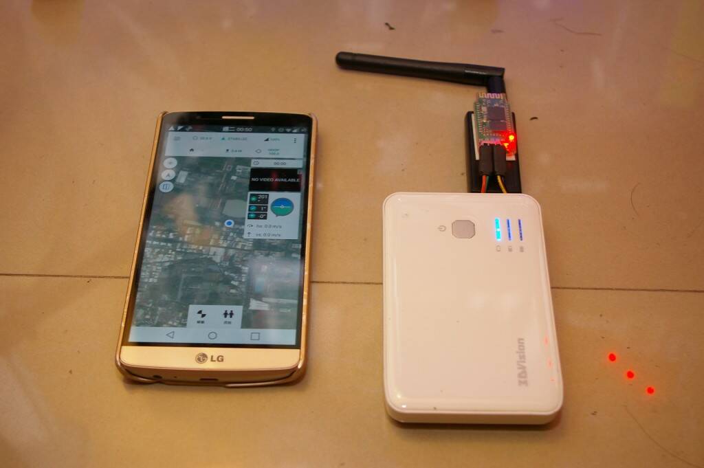

成功連接上
成功連接上

我把藍芽都設定好了.
但有點擔心 FTDI FT232RL 和藍芽 晶片的輸出腳接在一起,長時間是否會燒壞兩個晶片. 所以不敢接上,準備串一個保護電阻,但又怕影響傳輸速度.
TX & RX? 用好久了,沒事的  詳情 回復 發表於 2015年10月24日 11:50 AM
發表於 2015年10月24日 11:50 AM | 顯示全部樓層
tangtl 發表於 2015年10月24日 08:38 AM
我把藍芽都設定好了.
但有點擔心 FTDI FT232RL 和藍芽 晶片的輸出腳接在一起,長時間是否會燒壞兩個晶片. 所 ...
TX & RX?
用好久了,沒事的
發表於 2015年10月24日 12:27 PM | 顯示全部樓層
瞭解, 那我就可以安心接上去了
謝謝你
