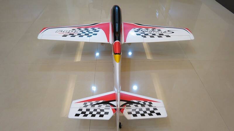

最近看到這款小F3A特技練習機外型還蠻漂亮的,先PO上開箱照,
因為裡面沒有附組裝說明書,後續再把組裝過程拍下來分享給需要的飛友參考。

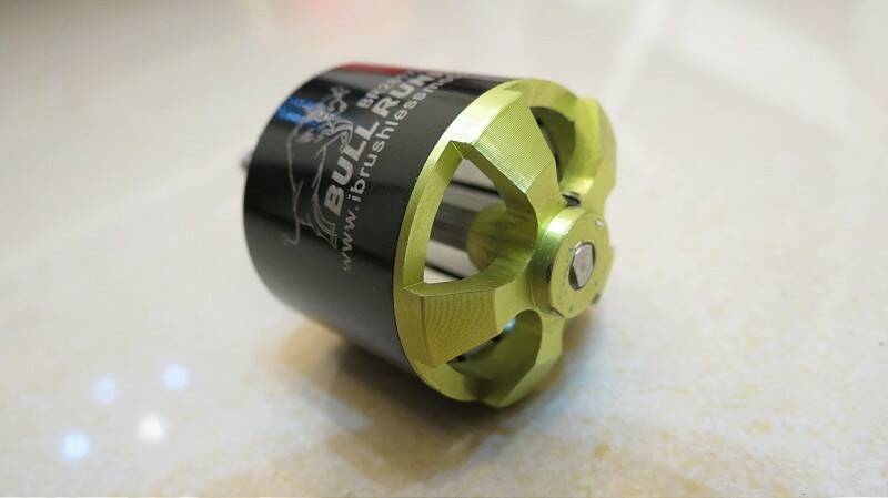

我電裝是用中特威40A電變+BR2817_1500KV 480級外轉無刷4mm軸心,配9X4.7螺旋槳,模型店老板說用這個馬達不要全程用最高速飛怕會燒掉,建議馬達450S~480S / 900~1400 KV,我還沒機會試,因為首航當天風太大,想說之前這個風力(約7~8級)飛X8勉強還OK想說試試看,結果一升空馬上被風吹翻往順風方向,這時各舵面反應變的很頓,進入失控狀況,只在空中維持5秒就被強風吹下來GG了,幸好電裝馬達都沒壞,只有損失飛機和螺旋槳而已,明天準備在買一台重組。
先說一下組裝中遇到的問題,1.原廠升降舵的拉桿長度不是很夠,鎖入塑膠拉桿頭深度只有約4mm左右,好像會鬆脫的感覺,所以我換長一點的拉桿,圖片中黑色的這支。2.鎖無刷馬達時因為螺絲孔位的關係電線只能由側面往後拉,但是因為馬達有右偏角的關係電線一定要由右側拉到後面連接電變,不然電線會磨到馬達外殼。3.輪罩的固定只能靠腳架短短的螺紋鎖入,根本無法鎖緊也很容易滑牙,我就不裝輪罩直接用輪檔來固定輪胎就好。
黏著劑我全部是用5分鐘AB膠,伺服機固定也是用AB膠黏死,原機附的發泡膠也不錯用,只是等的時間比較久要用大頭針來固定接合的部位,這台飛機其實只有電控和伺服機安裝比較費時,其他都很好安裝,接合處除機艙和機背有些段差,其他虛位和空隙也都還可接受。
以下是我組裝的照片給各位參考了。

太感謝了~另建議....1.尾輪轉軸另一端也鎖一個輪擋把轉軸部份夾住,因為轉軸的孔長度太短無法固定鋼線的角度。
2.這機頭散熱孔並沒有讓空氣對流經過馬達,故散熱效率很差,要自己設計。
