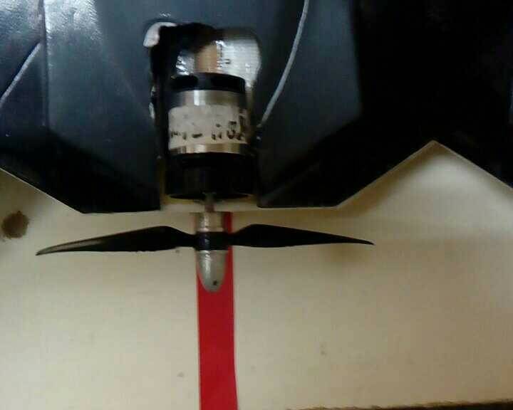

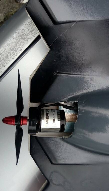

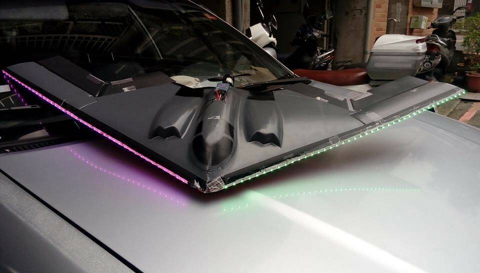

像真烤漆.珍珠版.B-2,800元
(電裝)
H型480級.馬達,3400kv.
螺旋槳.4.5x4.5
便宜.伺服器x2
50a電變
電池=11.1,2200容量35c

機肋骨部分只有您說的!回覆。就夠了
補強兩根扁碳棒就這麼硬回覆。除非,你要飛14.8V=4s電池,
7x5 槳480 級-1750kv.通用。買的到。
H型480級[size=1.462em]480L. HD2218. 3400KV 馬達,.很難找到這棵馬達,
