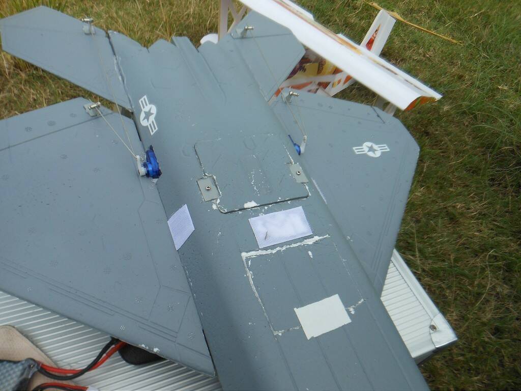

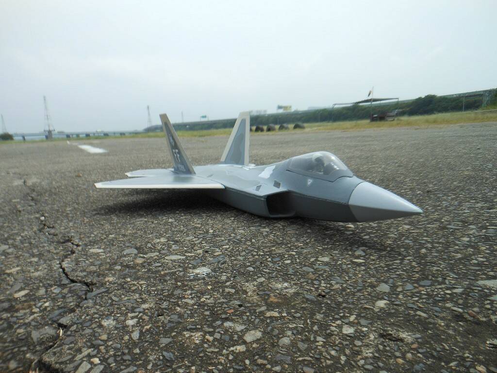

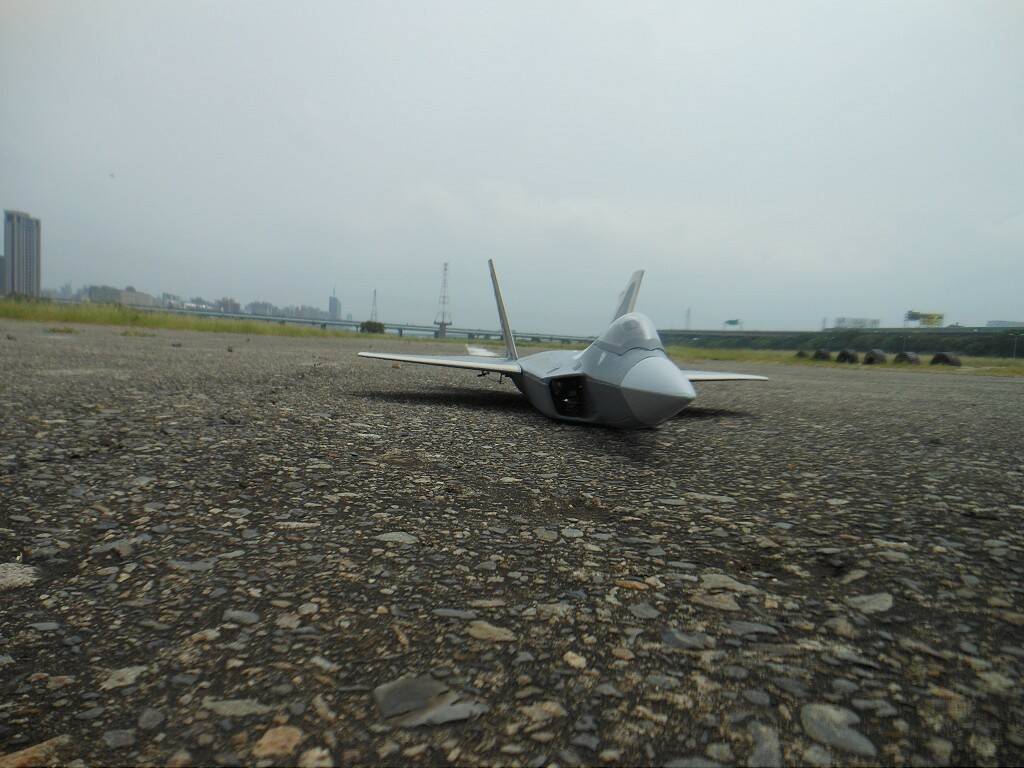

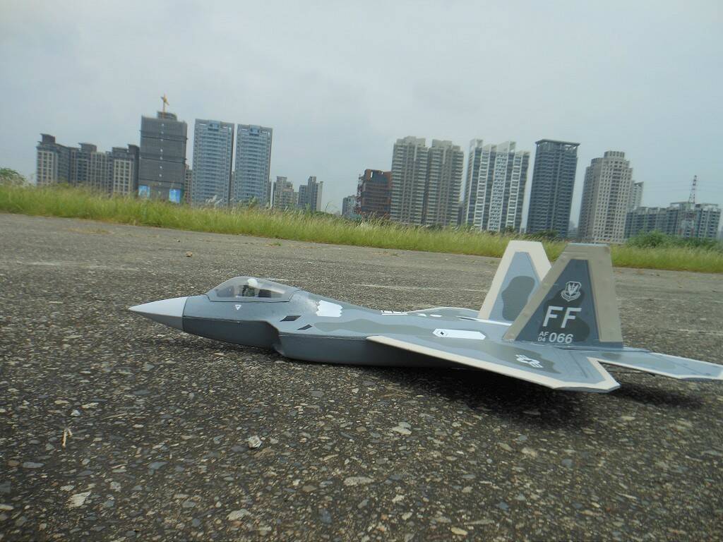

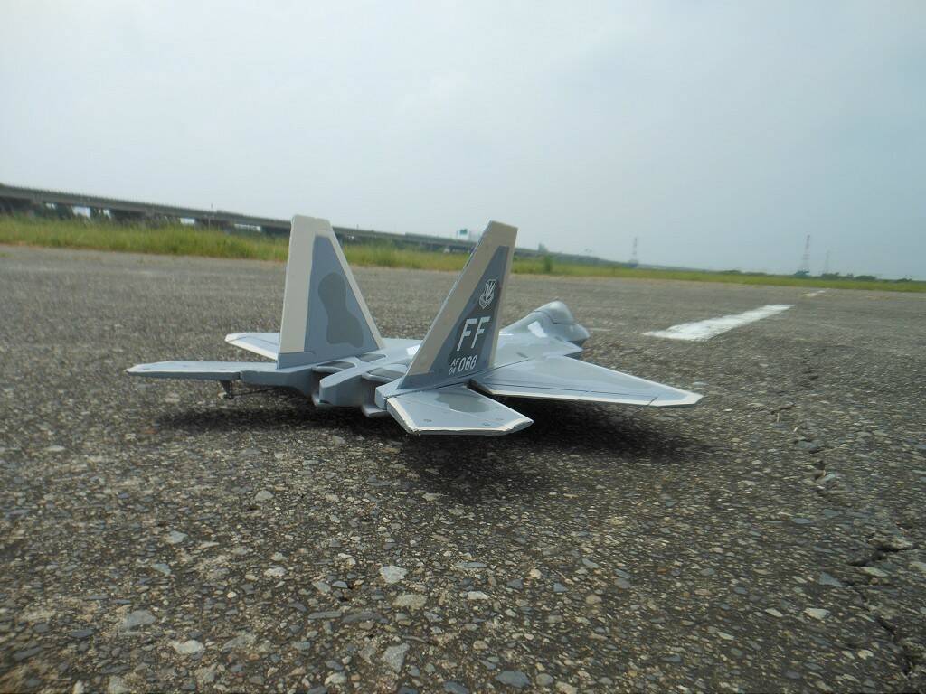

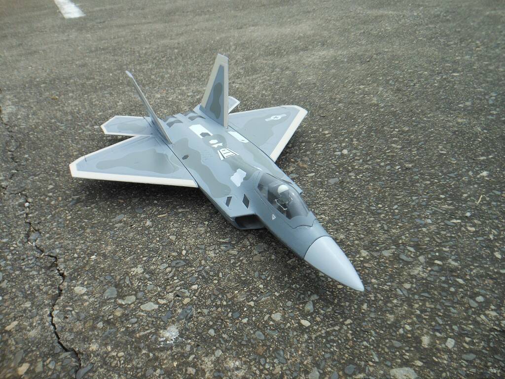

自從第一台涵道機F18摔到報廢後, 就把電裝搬過來裝在同樣是50涵道的 F22. 經過幾番波折後終於飛成功了. 基本上50涵道飛行成功與否與手拋有很大的相關, 偏偏 F22 沒甚麼施力點好丟, 學 banana hobby 影片裡面那樣抓著機頭手拋, 一丟出去初速度不夠就倒栽蔥. 也有可能是我的電池都有點鳥, 後來在機底貼兩塊魔鬼氈增加摩擦力(最後一張圖), 就拋成功了. EDF 就是帥, 雖然只能飛2分鐘但是還是很爽的.

中間的魔鬼氈是用來平時把飛機掛在牆上用的, 左右兩塊就當施力點. 不過拋的時候還是要小心反扭力, 有一次拋出去就整台翻過來. 陀螺儀感度應該要再調高一點(ROLL 必須比 F18 還要高一點).
