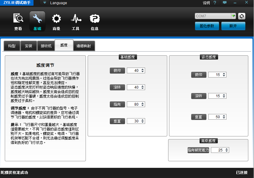

Fy680感度多少ㄋ
 樓主| 發表於 2015年10月12日 12:13 AM 來自手機 | 顯示全部樓層
大大你設多少?好讓我有個基礎調

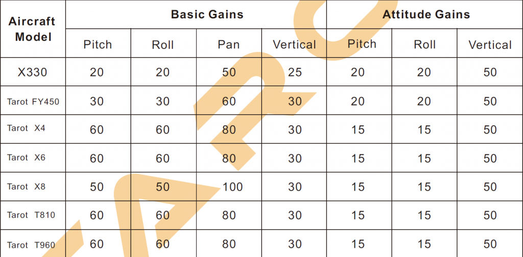

我這邊可能跟你的參數不一定會一樣
我是Tarot 650 X4的參數
原廠說明書如下
你先依照原廠的參數調整後試飛
起飛後如果會抖動或不好控制
慢慢的往下調整參數
