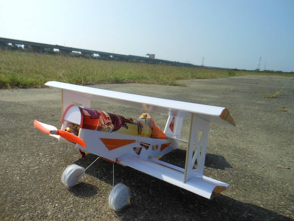

其實已經做好很久了, 前輪是用手搖杯空杯DIY來的. 昨天鼓起勇氣首航. 第一次飛雙翼機, 發現受風的影響頗嚴重的. ROLL動作比 FT racer, spitfire 靈敏很多. 不過還是很好玩就是了.
補充一下DIY輪胎的部分, 原本是想學FT那樣用珍珠板切下來做的, 可是手工切圓形根本是不可能切完整的,於是就用切的不是很圓的珍珠板黏起來當車框,軸心塞吸管(鋁箔包那種)補強. 手搖杯杯底切下來當輪胎最主要是它夠圓. 輪檔用瓦楞紙+熱熔槍搞定, 反正飛得起來就好了.

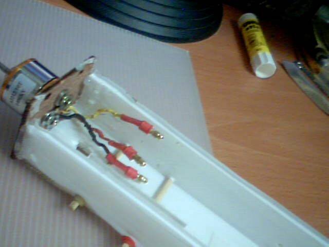

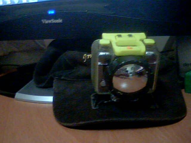

有裝陀螺儀, FT 設計上電裝(除了伺服器外)整合在一個power pod, 所以馬達, 電變, 接收與陀螺儀都可以很容易切換到別台用. 裝機的時候只要注意一下伺服器的方向都一致, 換飛機搖控也不用切換.以前因為常常摔機, 所以新飛機首航之前一定會拍照, 因為一不小心很可能就成了"遺照".
錄影就簡單了,把運動相機固定在帽緣上就好了. 裝機的話youtube 查 Flite Test, 有全程裝機的影片, 保證裝了一台就上癮了.
