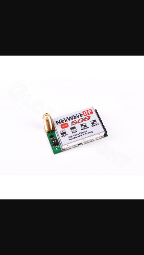

 樓主| 發表於 2015年10月4日 12:42 AM 來自手機 | 顯示全部樓層
我們搞定了、,謝謝,用這個就ok了
