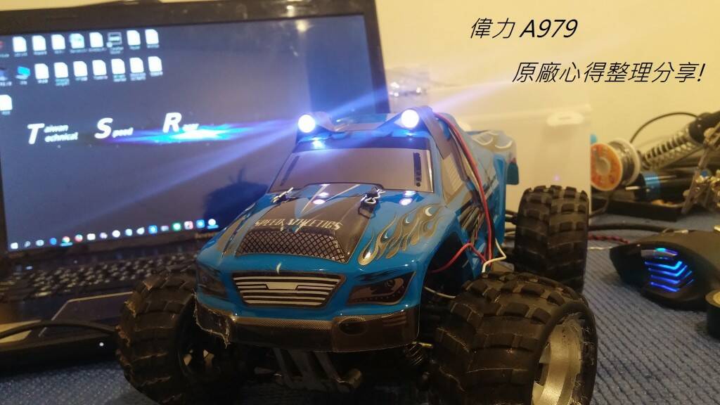

請問這台有沒有辦法降低齒比? 主副齒輪有沒有替代方案.
現在的齒比似乎對馬達的負擔似乎過大, 用大腳胎跑草地或崎嶇地形時, 馬達明顯較熱...

大大影片解說剖析的真棒, 看了一整個系列 並不是很推薦改裝無刷, 我也覺得不值得... 大減速齒輪上下間隙很小 還是找找可以相容390馬達的齒輪 延伸磨開螺絲孔 經濟實惠.  詳情 回復 發表於 2015年11月3日 09:12 PM

更新一下推薦 金屬二樓板, 換上後車體剛性提升不少, 車身扭轉減少, 讓轉向穩定很多(方向舵機轉固定一半角度, 三分之一油門, 連續轉彎畫圓, 可以保持一個圓心, 不會繞幾圈就偏移.)
