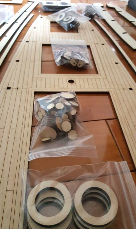

趕緊在網路找了一條船模套件3000元台幣
拿到後發現~嗯一分錢一分貨~這句話是真的果然沒騙我
只有龍骨.肋骨.甲板.及不合甲板開孔的船樓.其他細節都沒有~
甲板開孔還不合船樓~~~~~~~這是怎麼想出來的 還能量產
話說船樓只有6片板.比例還不對
所有細節都沒有
缺件超過50%~
照片是3000元套材內所含的東西

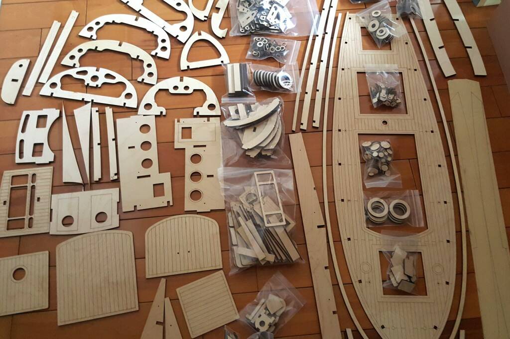

繪圖完成後找人雷射切割裁板~
裁切完的板材式套材的2-3倍之多~
可見缺的東西不少~

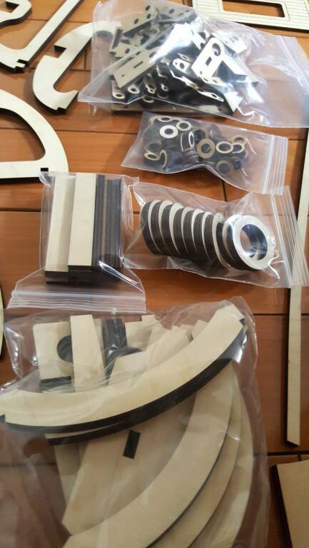

 樓主| 發表於 2015年9月27日 03:08 PM | 顯示全部樓層
所有裁切板件

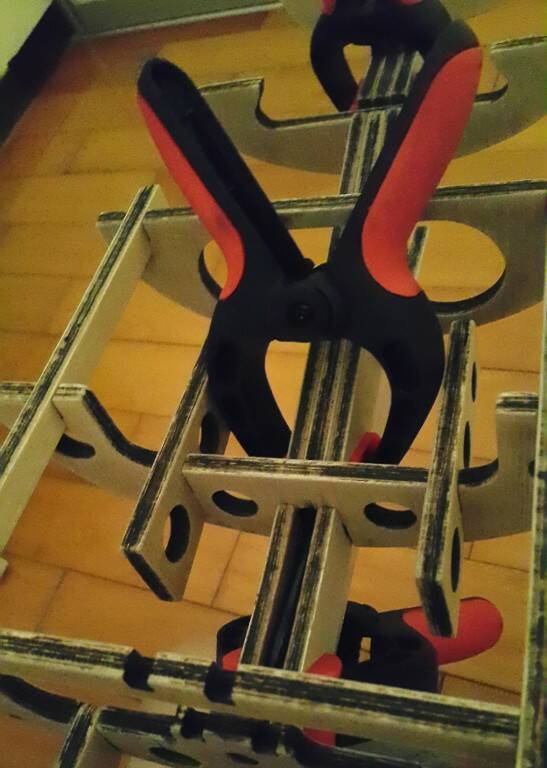

因應木精震動
龍骨用9mm夾板

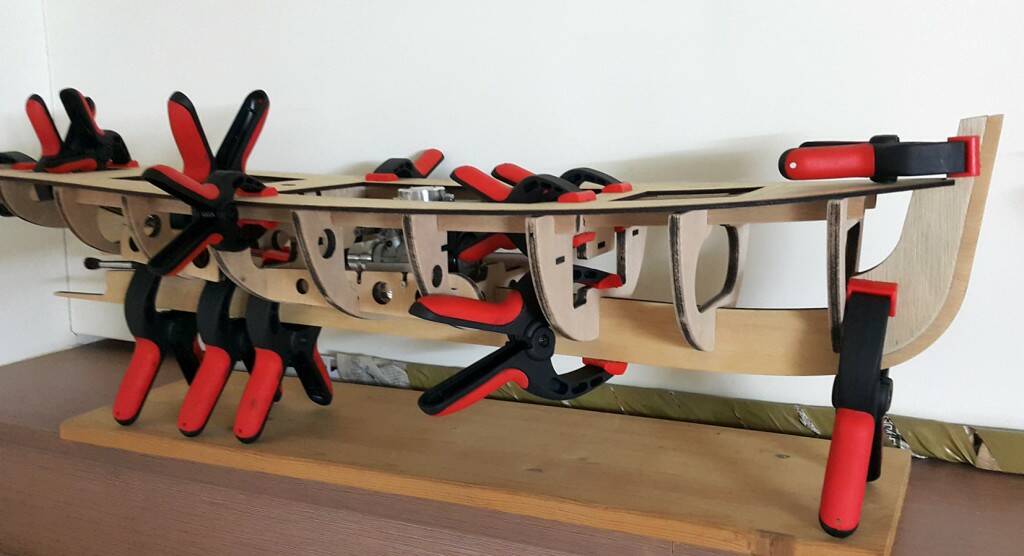

 樓主| 發表於 2015年9月27日 03:14 PM | 顯示全部樓層

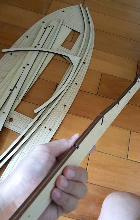

先假組一下
對一下位置看畫的圖對不對~
