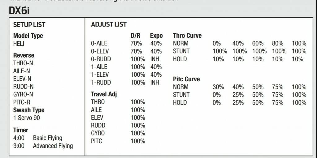

請教各位 大大…小弟算是新手,會飛四動機,最近接手一台BLADE MCPX BL 六動機,小弟不飛3D倒飛,只想平飛基本飛行就好!但這台Mcpx bl超敏捷的!遙桿一打就往一邊飆去!是否可靠遙控器的設定,把它設定的像四動或v977般的穩定!有可能嗎?我遙控是Dx6i附上圖片是原廠設定方式!可從那裡更改設定成穩定好飛的模式…感謝

aile & elev 的 travel 調成70, D/R 調成 60 試試看
感謝…我試試看了  發表於 2015年9月26日 09:21 PM

發表於 2015年9月26日 09:37 PM | 顯示全部樓層
想請問:D/R 後面的 EXPO 調成40%是甚麼意思!遙控器可設成+40%或-40%不知何意?
各廠牌不一樣, Spektrum 調成 +40% 是變比較鈍  詳情 回復 發表於 2015年9月26日 09:53 PM
發表於 2015年9月26日 09:53 PM | 顯示全部樓層
dy900 發表於 2015年9月26日 09:37 PM
想請問:D/R 後面的 EXPO 調成40%是甚麼意思!遙控器可設成+40%或-40%不知何意? ...
