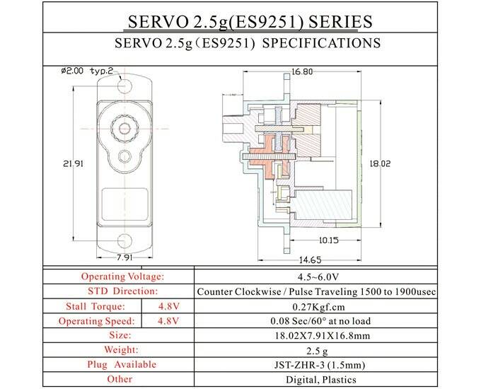

剛剛看到有大大分享k120似服機馬上就跟進一下,因為摔機後掛兩個似服,所性換掉三科,要修改的第方就是插頭,還有三根十字盤連桿要改短,飛起來感覺比較靈活,不過此機也是可以調整的很靈活。圖片就是改裝後的樣子。

發表於 2015年9月26日 10:21 AM | 顯示全部樓層
大大,9251 需要磨薄耳仔嗎?
要喔~要磨一下。  詳情 回復 發表於 2015年9月26日 09:24 PM

發表於 2015年9月29日 12:36 PM | 顯示全部樓層
B大...我看9251的高是18.02mm
但是 K120是16mm
這樣舵機壓板可以固定嗎??
還是要再墊高??
謝謝
沒錯喔~壓版雖然會沒辦法像原本那樣緊密,但還是可以壓的住,小機子威力還沒大到似服機會噴出去。  詳情 回復 發表於 2015年9月29日 05:20 PM
