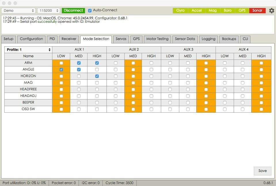

如題,有人可告知一下,SKYFLIGHT32用BASEFLIGHT d10遙控器調參,如何解鎖,謝謝

                                                                                                                                                                                                AUX1跟2分别接 CH7 和 CH8
然後你遙控器也要先設好AUX1跟AUX2的三段開關
然後去把ARM打勾
看你開關要怎跑就怎勾

謝謝,三段開關應設好了,看BF mode selection有顯示,但撥了也沒有顯示綠色,,日本手用搖桿解油門最小yaw右下角,綠燈有亮起,但推油門,馬達不轉,看BF recriver油門有加上去,但就是不轉,有前輩可指導一下嗎?謝謝
已解決了,可解鎖,加油電機也會轉了,搞了幾天終於可以了 ,爽
