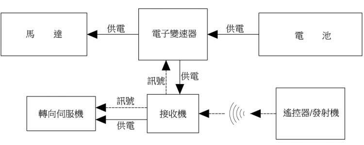

1.那請問2.4G槍控我看有些寫含接收,所謂的接收是裝在車上控制轉向伺服機和馬達轉速的?
是的
這樣應該很清楚了
如果可以找到匹配的27MHz遙控器
只要裝上電池就能跑了
前提是你的P-160F沒有壞掉
