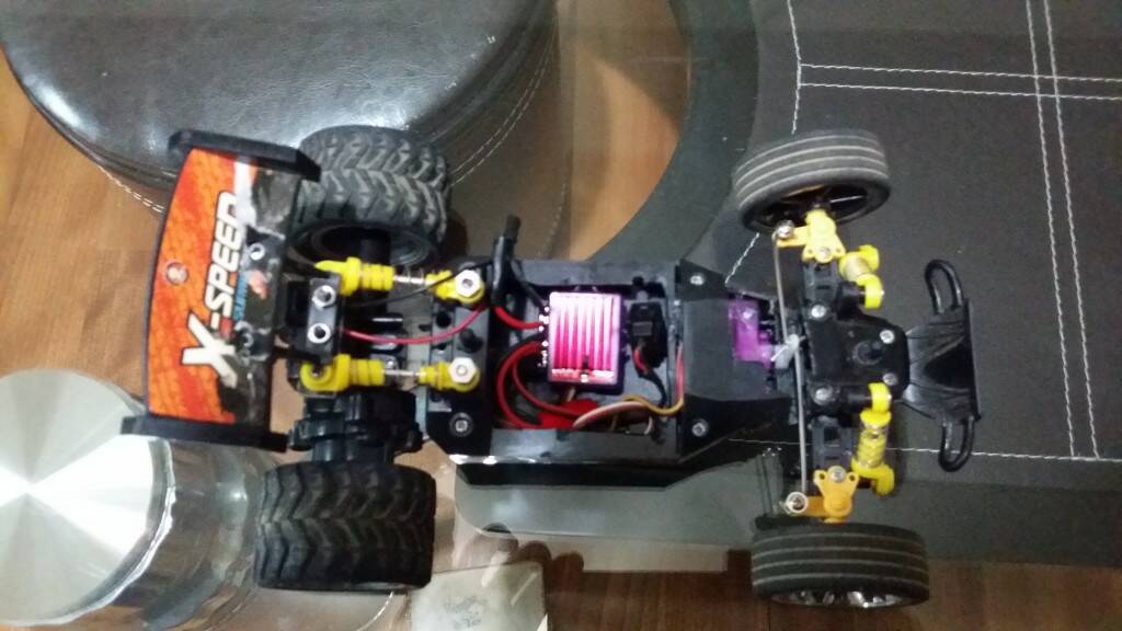

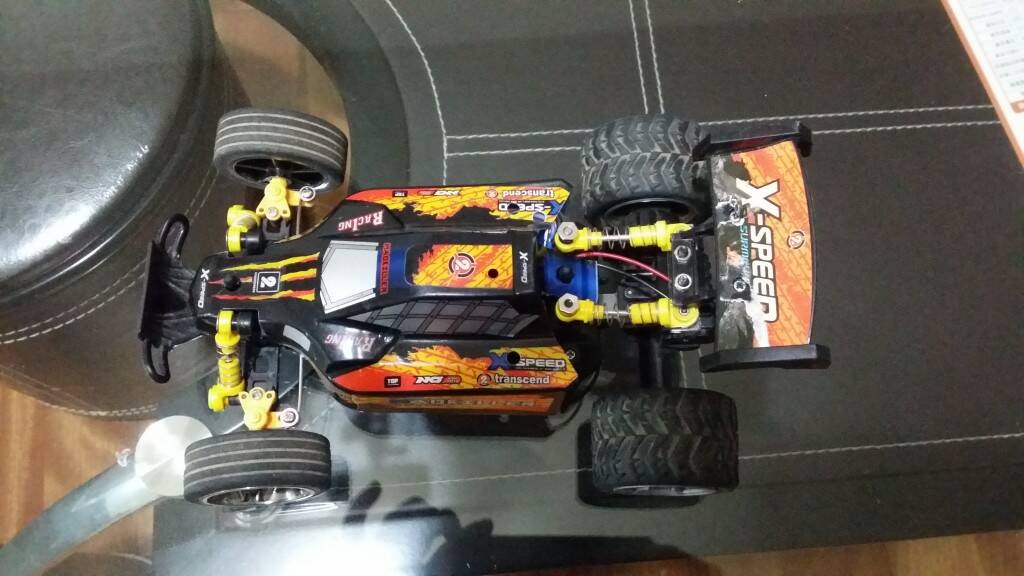

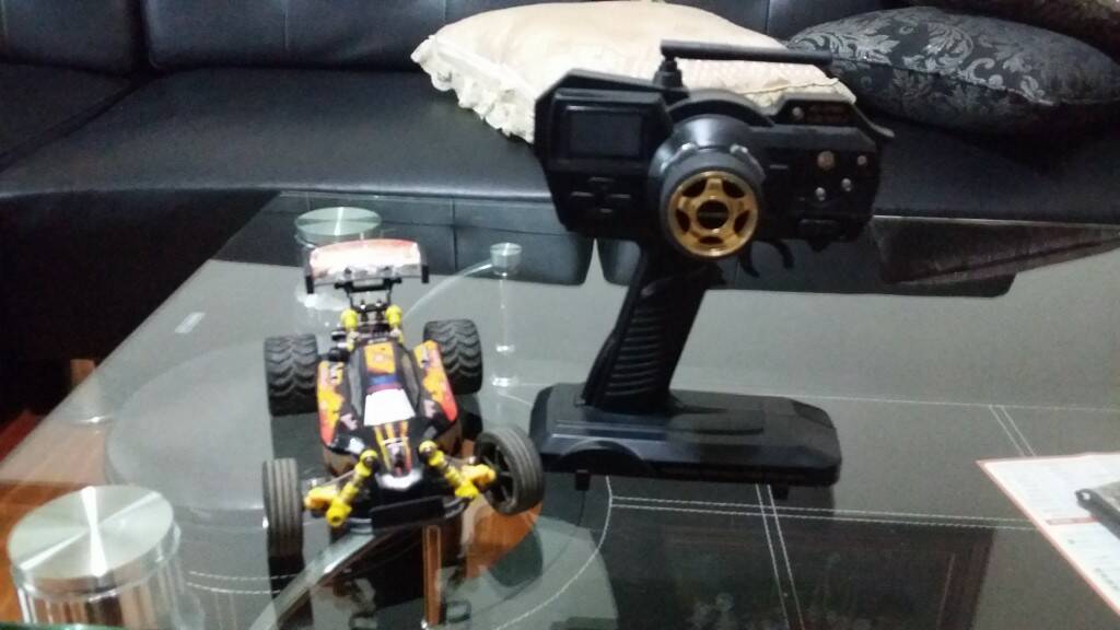

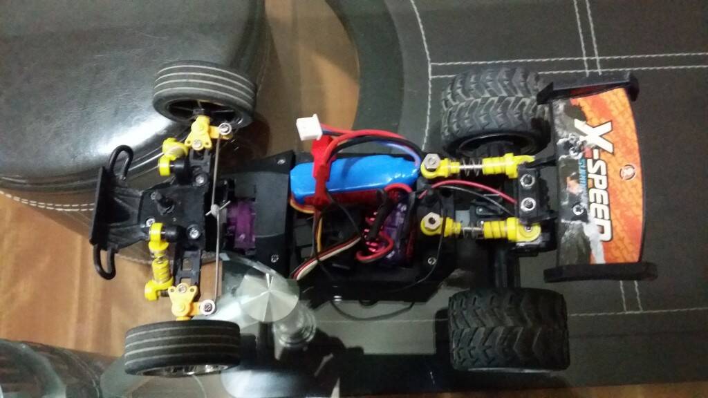

我姪子今年國小2年級 很喜歡玩遙控車  但是他老爸每次都買一些騙小孩的玩具給他  不是玩個幾次就壞 不然就是電池壞了就丟  我常常去尋寶  有喜歡的車  就拿來改來玩玩  這台本身沒差速過彎不好過  我拿他別台玩具車有差速的車軸修改上去的  然後避震也還上一組比較軟的  跑起來比較不會這麼死硬  這種玩具車吃個7.4鋰電 馬達就很噴囉  在家沒事做 改一台車  一天就過囉   1441798285535.jpg 1441798367877.jpg    1441798479085.jpg    1441798587973.jpg    1441798642519.jpg

使用原裝馬達嗎?恐怕速度不能提升呀配個無刷下去才行嘛
速度真的行了啦 這玩具很容易掃齒 這樣玩比較長久啦  詳情 回復 發表於 2015年9月9日 10:21 PM
