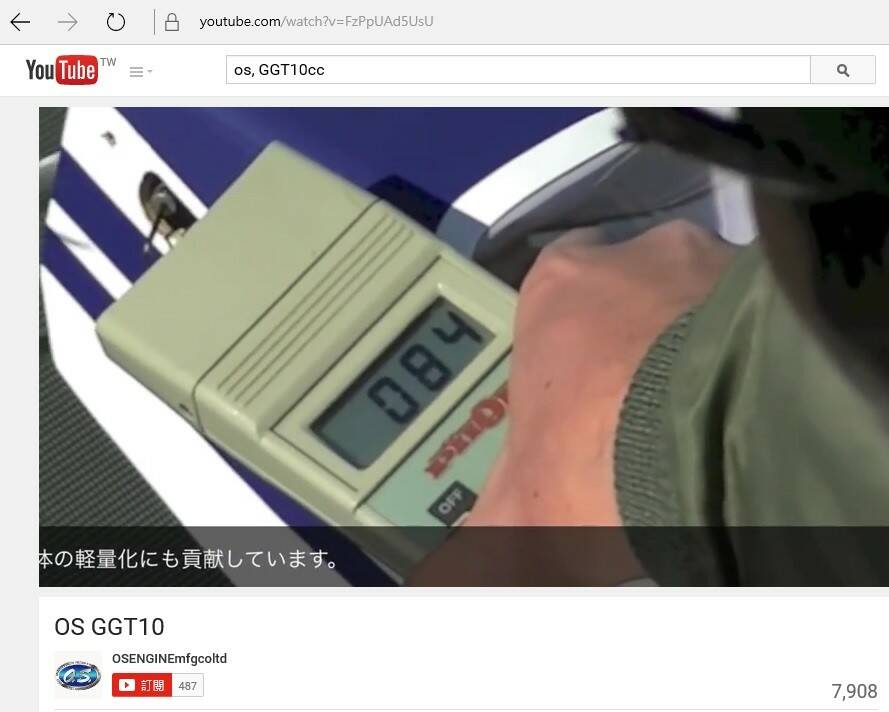

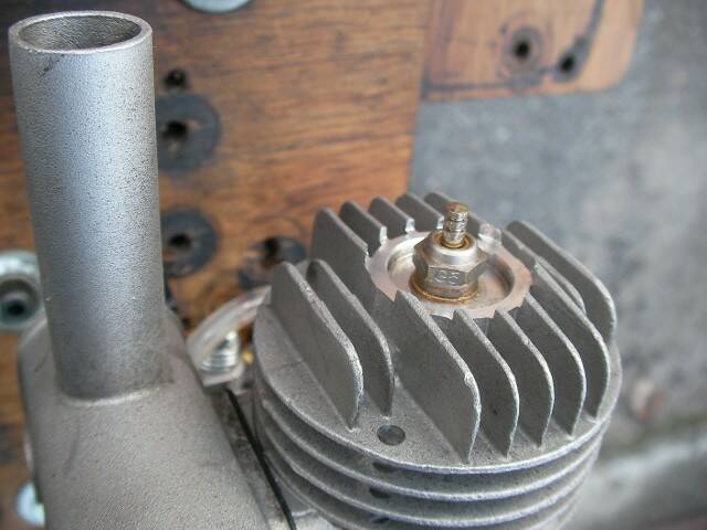

OS GGT10cc汽油引擎沒有CDI點火器,使用OS G5火星塞(註)就能運轉, RCGF 10cc也可以使用G5火星塞, 而不使用CDI嗎?
(註)OS G5火星塞是給汽油用的, 就像木精火星塞一樣, 啟動時套上電夾加熱鎳鉻絲, 啟動後移除電夾。
同樣使用APC 13x8, OS原廠測試GGT10的轉速是8400轉。RCGF 10cc使用G5火星塞則有8300轉, 只比OS GGT10少100轉而已, 請看影片。
如果是有CDI點火器的RCGF 10ccTK, APC 13x8的轉速有8850轉, 動力強勁很多,要不要使用CDI可自由選擇。
↓ OS原廠測試GGT10,APC 13x8的轉速是8400轉。

↓ RCGF 10cc配G5火星塞
