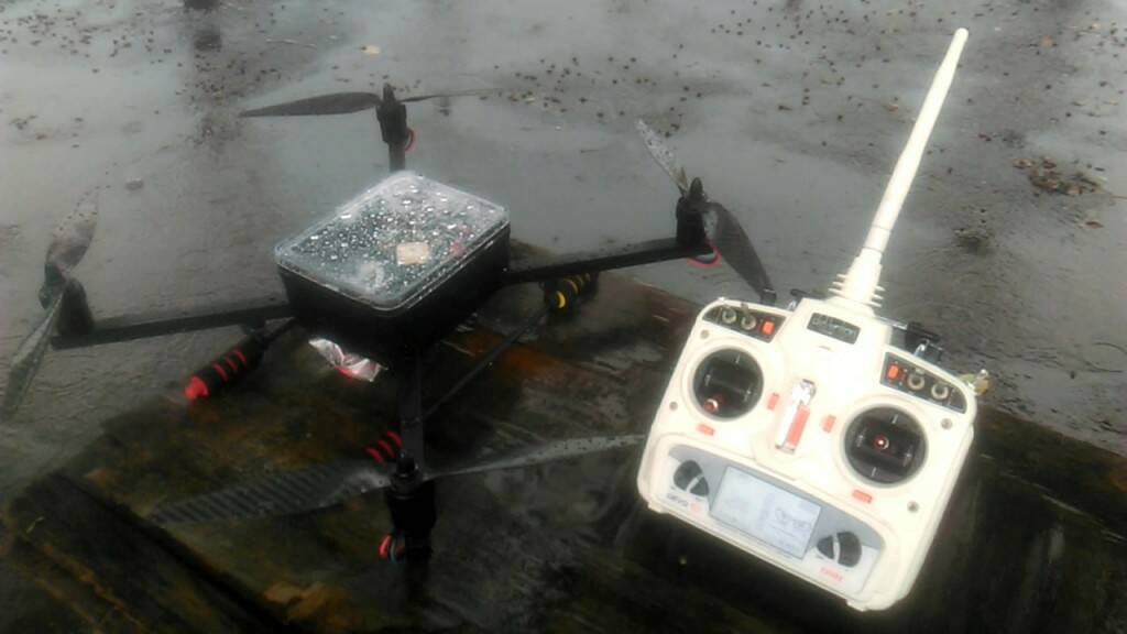

速利康 塗好要等一天喔! (無螺絲...)
預留開口向上(氣孔給穿線接變電也給氣壓計非密封環境)

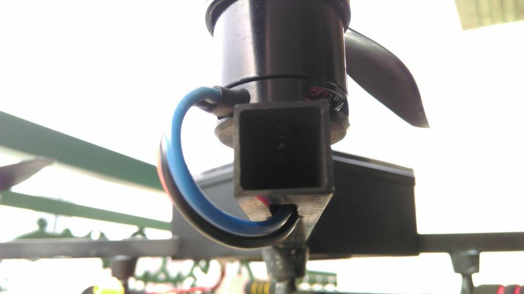

馬達我有加蓋子 (竹炭水的瓶蓋)

 樓主| 發表於 2015年9月1日 01:48 PM | 顯示全部樓層
圖傳是可以裝,不過南部高雄不下雨的天比較多,這算搞怪好玩用的...

發表於 2015年9月1日 02:33 PM | 顯示全部樓層
請教一下樓主,你的馬達是鑽孔,鎖在碳纖維架子上的嗎?
還有旋翼,是用子彈頭鎖住的嗎??還是另外有方法??
 樓主| 發表於 2015年9月1日 04:17 PM | 顯示全部樓層
直接在碳纖維架上鑽孔把馬達鎖上,旋翼沒有特別子彈頭也是直接鎖上
補幾張照看了就了解...了!~
工具
馬達直接鎖在架上
子彈頭也是直接鎖上 (中間的蓋子是礦泉水的瓶蓋)
