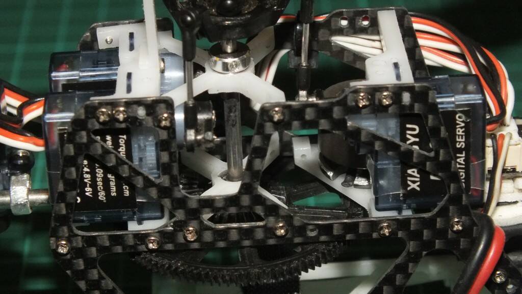

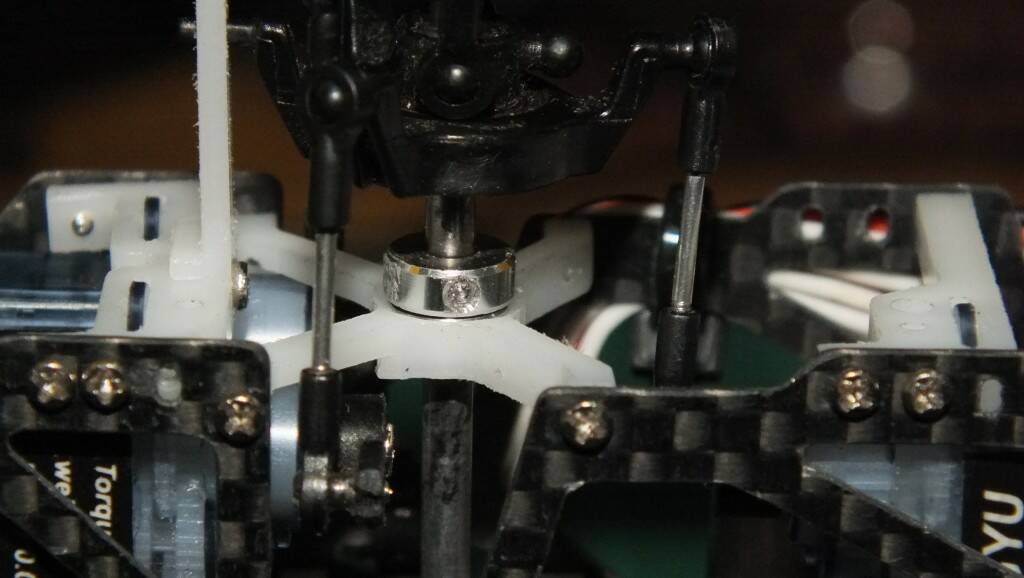

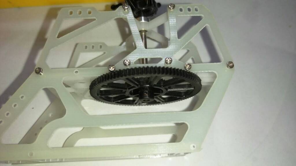

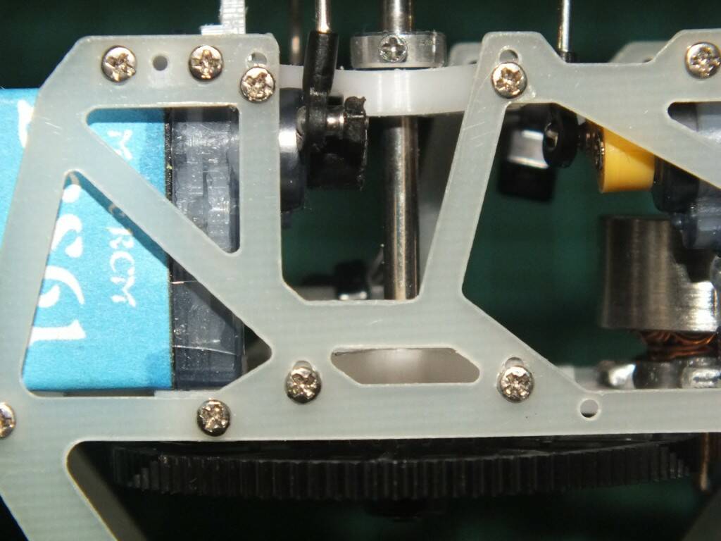

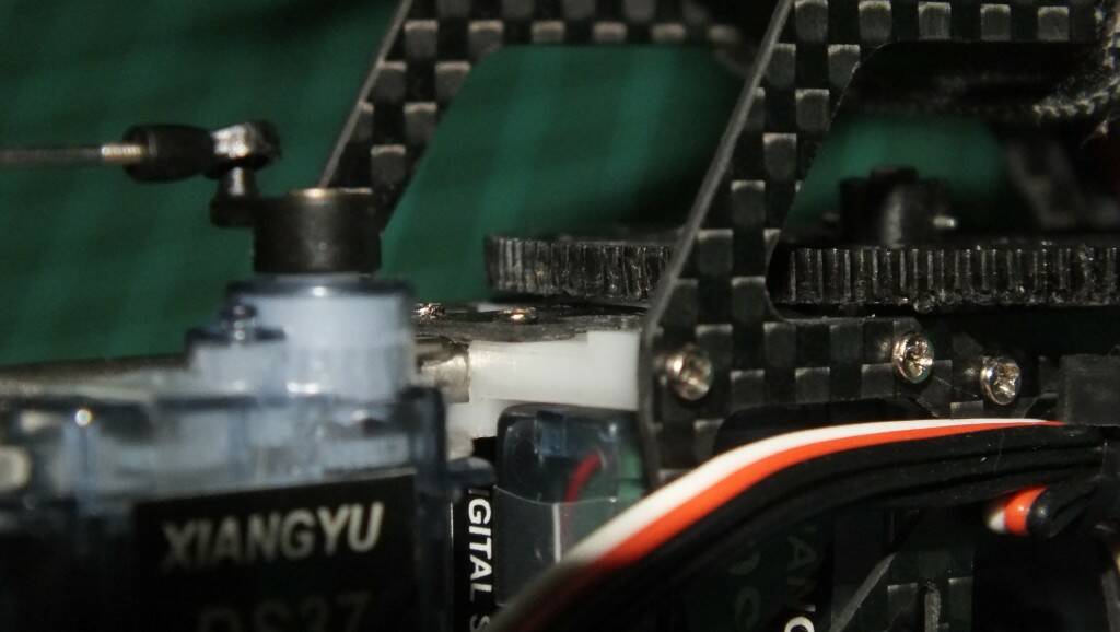

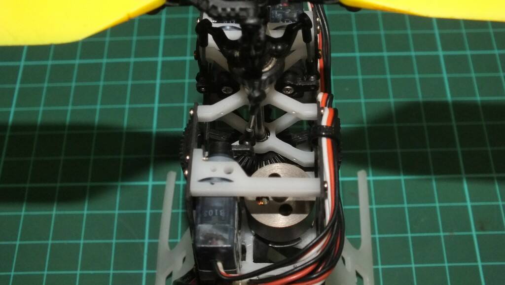

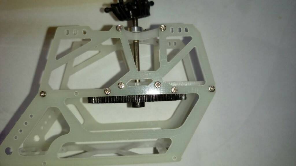

第一次分享強烈建議大家不要敗的東西,除非您有信心、耐心、時間跟工具~

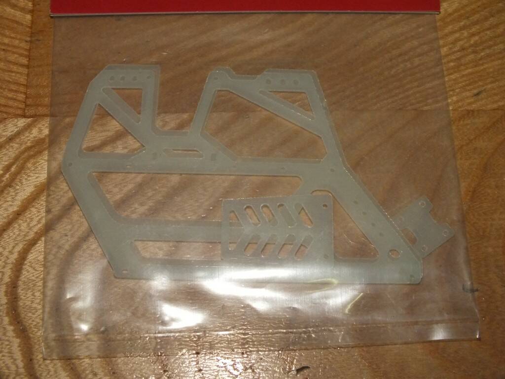

前一陣子第一次買的是碳纖板,問題一推,跟廠商反映無效,最近問了廠商說原廠已改善,就買了第二次,這次買的是玻纖板,結果一樣的問題沒改善不打緊,還更嚴重~
看了廠商的評語極大多數都是好評,讓小弟真是傻眼,可能是小弟人品大爆發吧~
寄來的產品,包裝也OK,看不出問題~(廢話)
固定孔位置差很多~

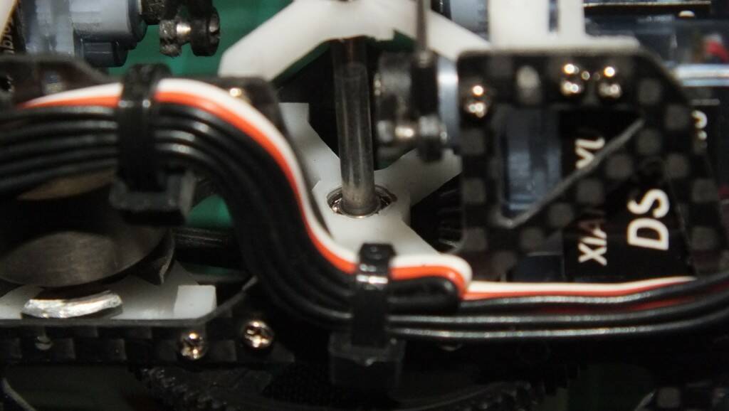

主軸組裝時主齒磨到本體玻纖板~

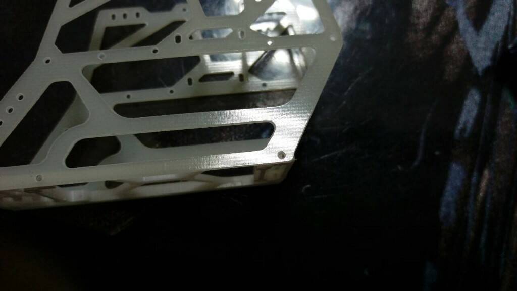

主軸軸承座位置不對,造成兩個主軸軸承座距離太長,主齒插銷根本插不進去~

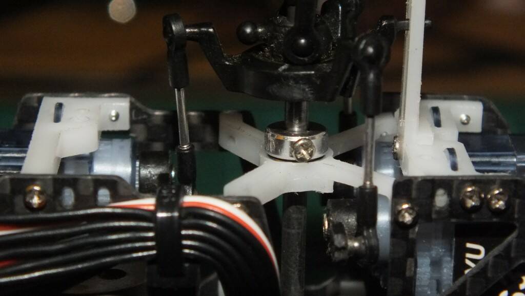

這個問題當然可以將主軸固定環往上移(固定環要鎖的主軸缺口平面磨高一點),可是除了會壓縮十字盤的動作空間之外,以後每換一次主軸就要重新磨一次~
主軸軸承座要重新處理不打緊,上軸承座固定位置要重新鑽孔,下軸承座原廠改成用長行固定孔真是敗筆~
第一次的碳纖板不一樣,下軸承座固定孔也不是長形孔~

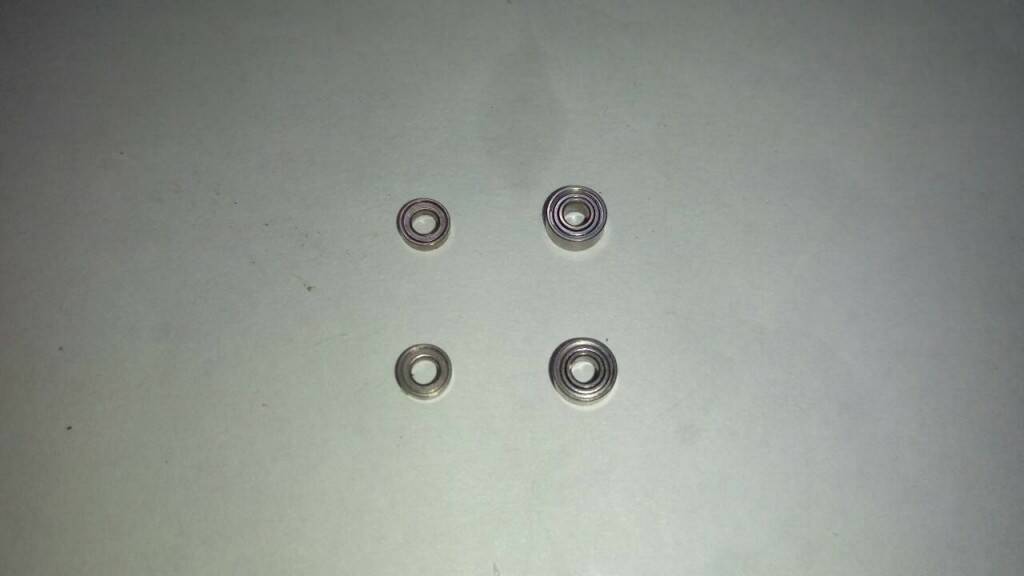

主軸軸承也不一樣~
這一次的玻纖板花了九牛二虎之力終於組好了~
第一次的碳纖板也搞很久~

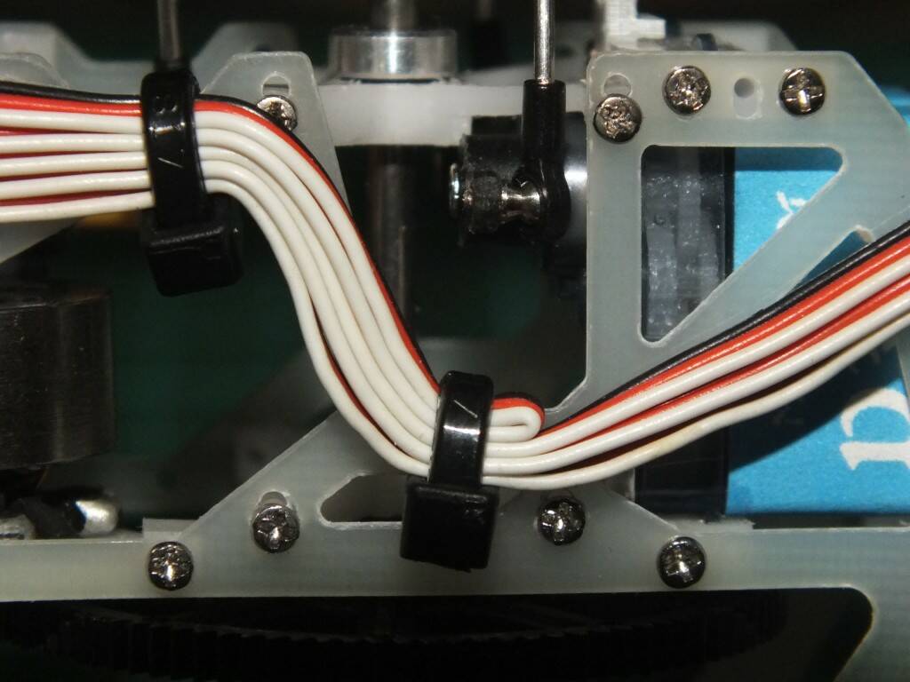

尾管固定板的螺絲會磨到主齒,要將螺絲孔修出錐度,用有錐度的平頭螺絲~
處理完成的距離還不到1mm~
前升降伺服拉桿是歪的,原因是因為改最內孔~

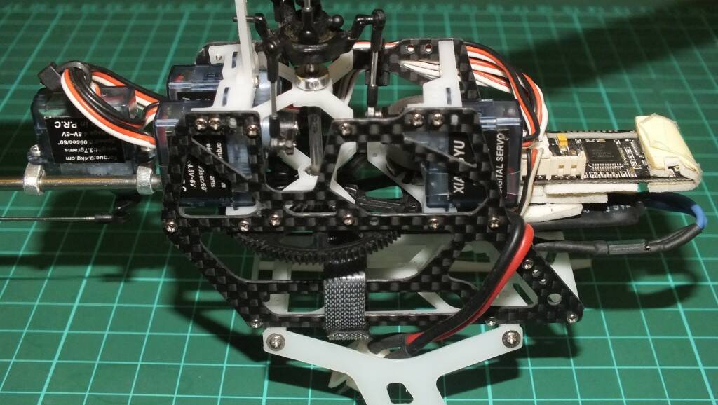

原廠有附碳纖尾管用的伺服固定座跟尾支撐架,不過小弟還是用金屬尾管比較習慣~
附帶一提,目前好像只賣整套沒有單賣零件~
P.S:小弟真的強烈建議不要敗,不過想折騰看看的除外~

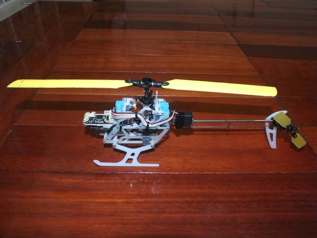

不過發現了您的bar-120的CCPM配置是升降最內孔、副翼/螺距
最外孔,請問這是最佳配置嗎?
不是耶~全部是最內孔喔~  詳情 回復 發表於 2015年8月30日 04:12 PM

 樓主| 發表於 2015年8月30日 04:12 PM | 顯示全部樓層
blackcow0405 發表於 2015年8月30日 03:04 PM
感謝大大不吝分享。
最外孔,請問這是最佳配置嗎 ...
不是耶~全部是最內孔喔~
