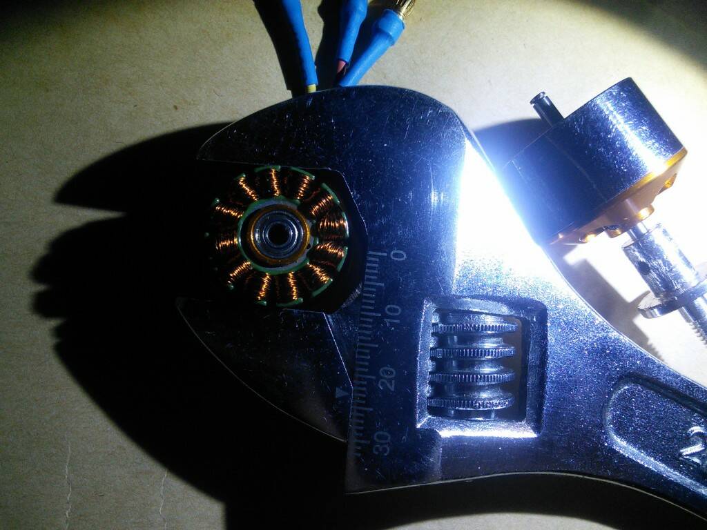

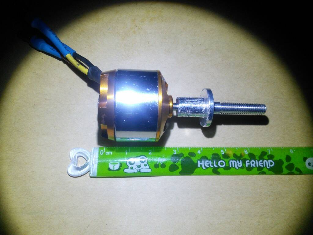

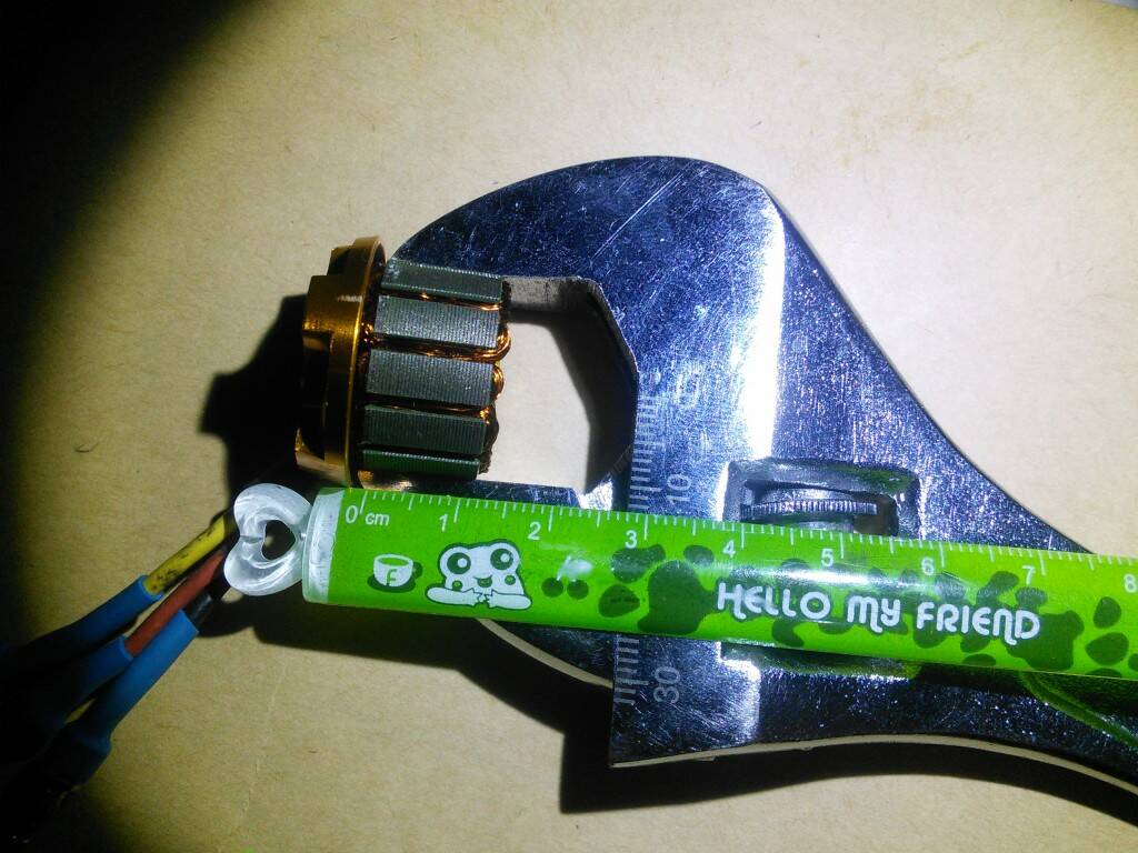

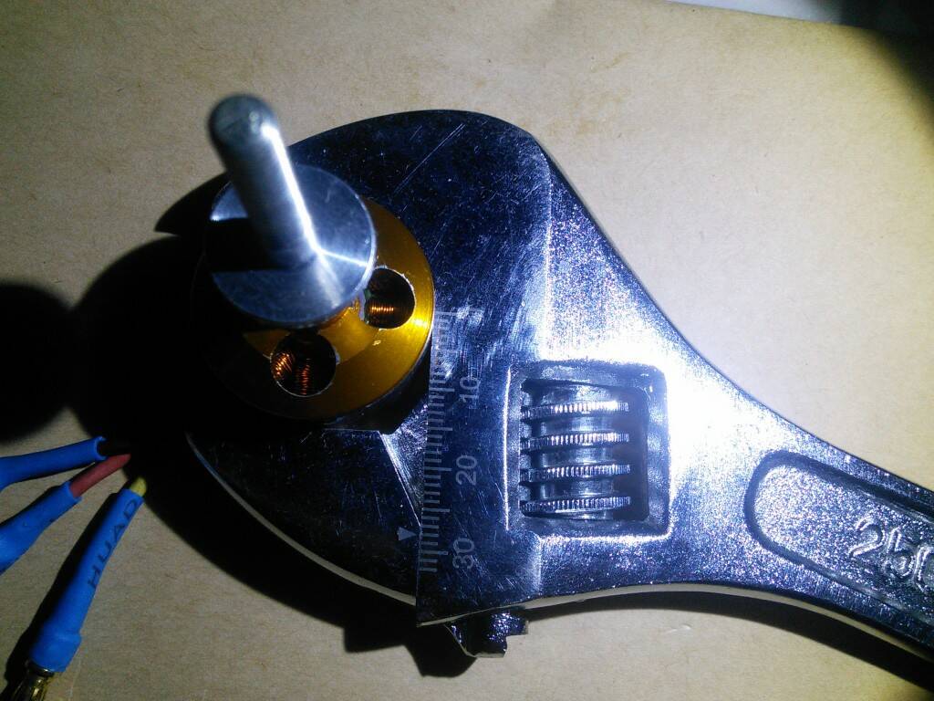

2212和2216這樣的型號是表示外轉馬達定子的款和高,例如2212就是表示這顆外轉馬達定子的款有22mm、高有12mm。這樣子有理解了嗎?
當然定子的大小也可以決定馬達的大小,通常定子越大馬達都越大顆。所以上述的2212和2216差在馬達大小顆而已,但是注意數字是表示定子,而不是直接表示馬達大小的。下面有圖有真相。以下是2212 1000kv的馬達,貼紙因動平衡所以撕掉了。
臨時找不到像樣點的尺,呵呵…只好拿這些東西用了。
或多或少都有些誤差,畢竟我臨時找不到電子游標尺。
