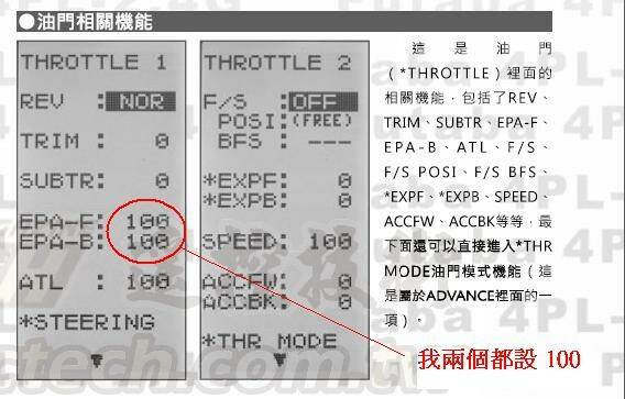

各位好,FUTABA 4PL 只能前進不能很退,觀察螢幕第二動的動作游標,板機往後扣,游標從中間跑到邊邊,板機回中游標也回中,然後板機往前頂到最前面,游標還是在中間不動,請問要怎樣設才會後退?
觀察 THROTTLE,其中的:
EPA-F  100
EPB-B  100
F 看似前,B 看似後,都設成 100 了,不曉得哪裡還要設,中文版說明書陽香到不行。
謝謝解救
