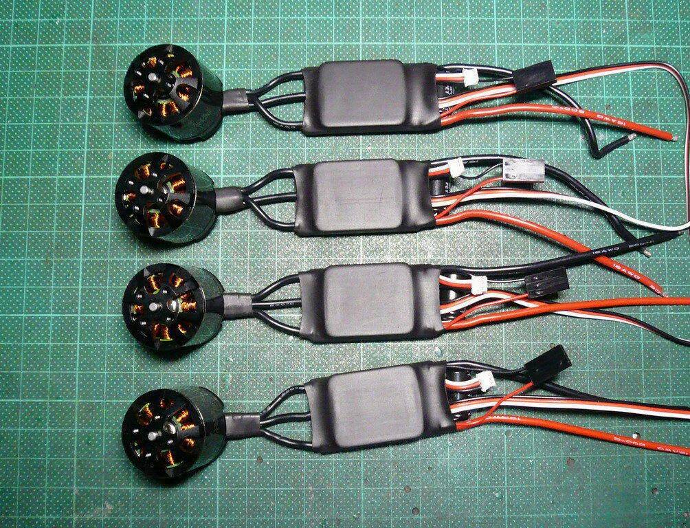

如圖
這兩條可以直接焊接嗎?以前拿掉皮裡面都銀色的線(銀色,那是銅線嗎?),可是這次馬達的線顏色不同,這是漆包線嗎?似乎是絕緣的?這要如何處理後才可以焊接呢?謝謝..

可以直接焊接
或是各焊金插這樣要換就不用再解焊
那是純銅線可以導電
有銀色的應該是銀線或是有上銀漆

直接焊是比用插頭還好,少了一個接觸不良的機會,只是有需要拆開時還要再動烙鐵,有點麻煩~
馬達的線是漆包線,先用小刀輕輕刮除要焊接部分的漆,然後要先上錫,上錫時溫度要夠,要確定線是完整吃到錫,不要假焊,上錫完成後記得先放入熱縮套管再跟電變的線焊接~

 樓主| 發表於 2015年8月26日 09:55 PM | 顯示全部樓層
了解!~謝謝~先試試看了:)

馬達上的線跟電變上的線基本上是可以焊接的,只要你確定接線沒有錯誤。
還有馬達延伸出來的電線是銅線,只不過他是絞線,你可以看你家的插座後面的電線是什麼顏色的..基本上銅線有分軟抽銅或硬抽銅,家中110V的電線是單心1.6mm單心線,顏色偏紅。
正常的銅是深紅色的,但很軟,所以會加其他金屬加強硬度,例如黃銅是銅及XX相混合的合金,顏色就是偏黃色了..
還有你說的銀色的電線,那不是全部銀線啦,或許裏面有一條銀色的線,但那多用於音響傳輸線上,電源方面基本上沒人在用銀線,因為很貴..
那為什麼有銀色的..那是表面鍍鍚,或是鍚合金等金屬,可以抗氧化..銀真的很貴,不要想廠商會給你銀線。廠商會倒掉。
你可以把銀色的線剪斷一股細線,截斷面就可以看到紅色或是黃紅色的銅了..
現在做電線的沒有以前好,愈來愈偷線材了..不會用純銅的,你放心..加其他金屬硬度又可以提高,廠商何樂不為..
最後,你要把兩段線焊在一起,麻煩絞線一定要互相纏繞好,最好用鍚爐去泡鍚,如果有的話。如果沒有,電烙鐵功率要大,不然銅線及鍚受熱不足,是很難焊起來的。
如果沒把握,還是勸你用端子相接比較容易,如焊太久還焊不好,銅線是會氧化的..
ps.漆包線只存在馬達內部,不會存在馬達以外的地方,除非他用做電子零件,例如電感。但目前的技術應該不會去使用到。IC都做的很好了..

小弟拆過HP02T、HP03T、HM-V100D03BL-Z-07、黑金剛、HM-V120D02S-Z-23、TAROT 3600KV、3800KV等等,那麼多種馬達每顆都是漆包線直接出線再加熱縮套管,還真的沒看過用銅線的,不知道大大能不能分享一下?  詳情 回復 發表於 2015年8月27日 05:52 PM

蠍子的馬達出線就是漆包線直出,末端加工鍍錫...
至於直焊?嗯,不難啊,常常都嘛在焊

你那個馬達連出來黑色線之前當然是漆包線呀,不然廠商要加一塊電路板上去集線嗎?在引出線部份當然還是漆包線,但長度很短。  發表於 2015年8月26日 11:43 PM
