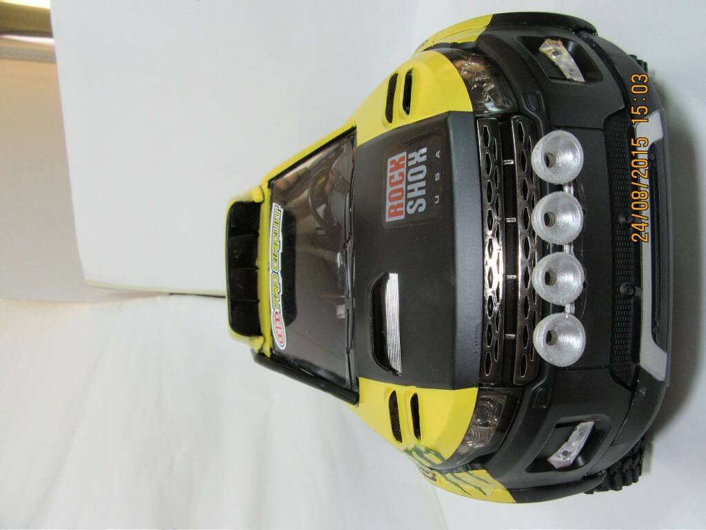

本次改裝的是Land Rover旗下豪華車款 RangrRover Evoque 俗稱極光入手這款像真車殼得感謝社團的揪團王[飛上天]大大,沒有他的熱情處理,沒能淘到這部授權車
不過依我搞怪個性,直接把殼往底盤上弄,是不太可能,所以這次選了相當有趣的車款來當作範本
也意外的做的還不賴,自己都覺得蠻滿意的,以下分享整個改裝過程,給有需要改裝的大大分享。

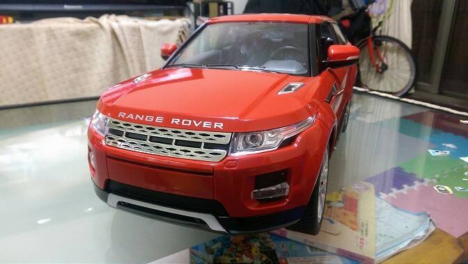

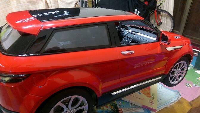

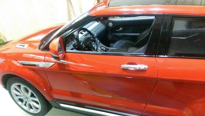

兩大箱子扛回家,家裡小人可是高興到不行,可惜沒多久就被老爸大卸八塊了,這次是紅極光,底下是這一部授權車的ㄧ些細節,的確做的很不錯,淘回來價格不算低,但能到手已經超感謝了。

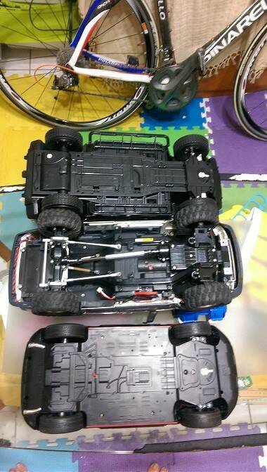

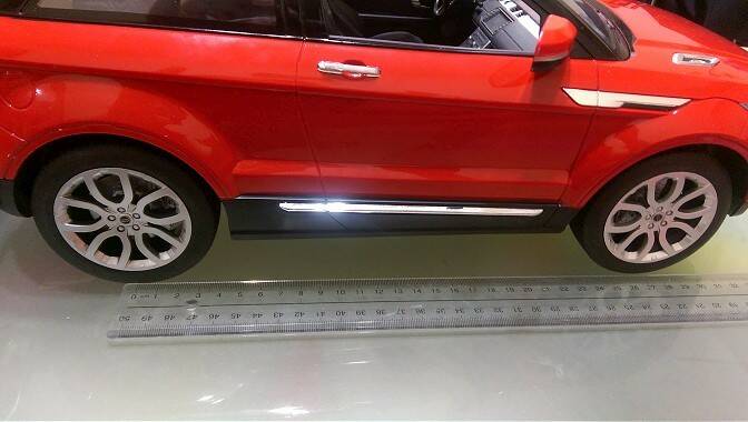

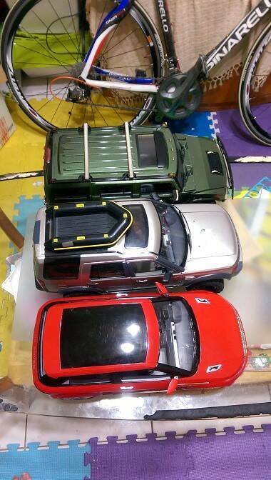

幾台排排樂,比一下長度

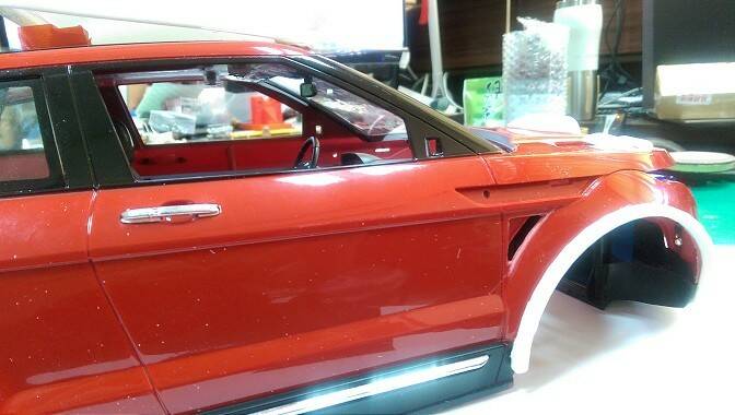

當然到手後,得先思考要用哪種底盤較為適合,我個人認為CC底盤相當搭配這一款車殼,尤其是要做到藏輪就非他不可,當然軸距也相當適合,因此心裡早已預定使用CC來處理,當然,若超愛架高車殼配上寬胎的,那CC就不會是你的菜,選擇CC是考量所製作的範本以及剛好具備越野感,完全以像真為出發點。
可看到車殼與底盤相當吻合,做艙的改裝也是稍微裁切後就可以有不錯的表現和保留。

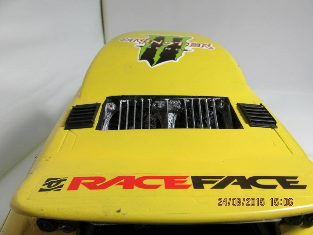

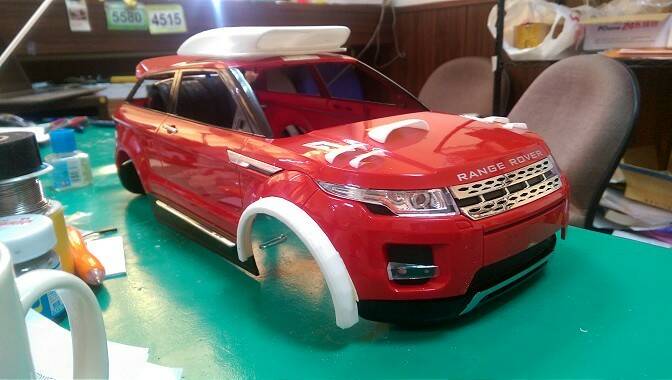

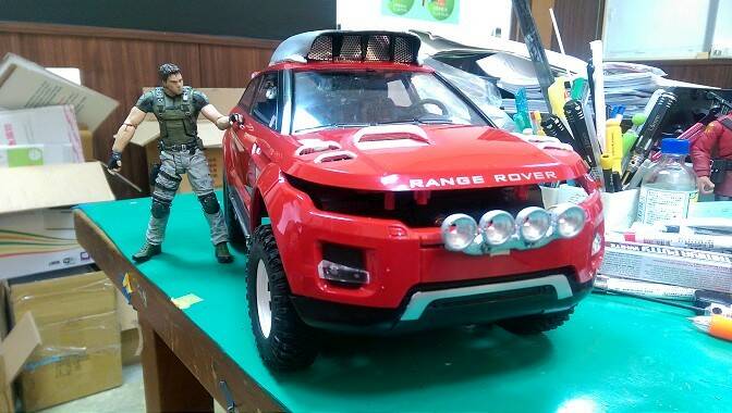

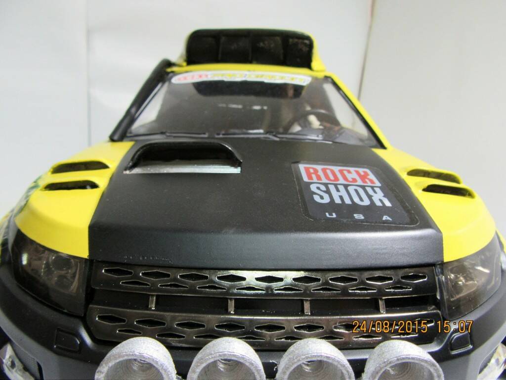

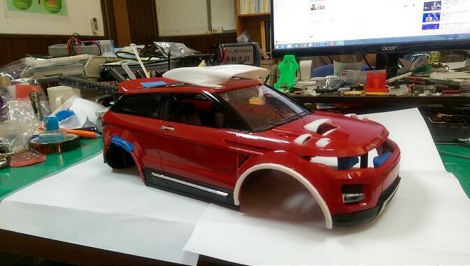

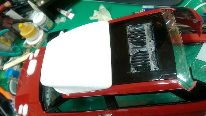

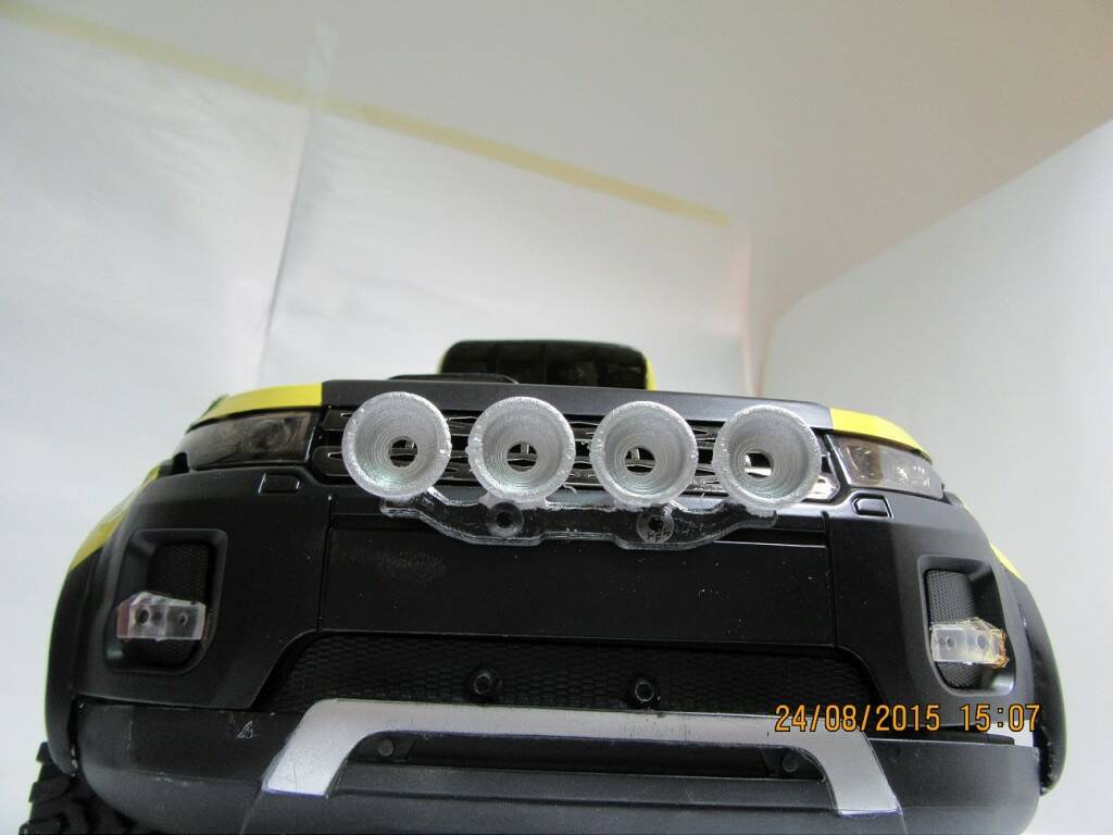

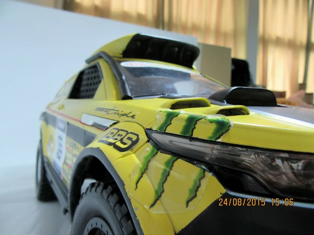

要製作達卡拉力車最重要的是上方的進氣口,誇張又霸氣的設備,可以自己刻,當然我是懶惰了一點,用3D來做出進氣口後再行改造成所需的造型,包含前輪的爆龜,也是需要製作和處理的,順道也處理了引擎蓋的幾個小型進氣口做造型。

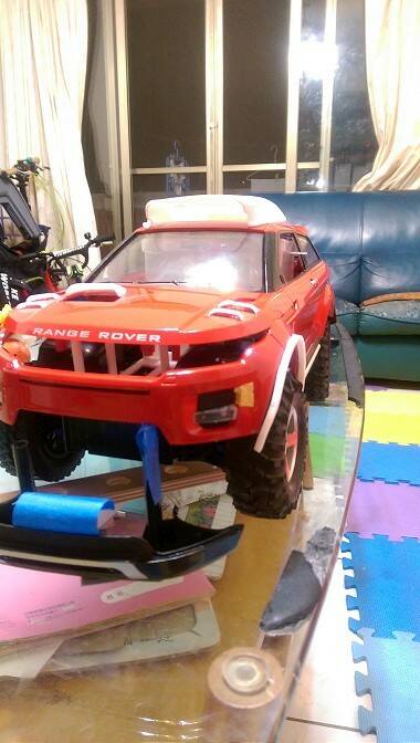

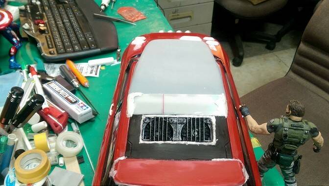

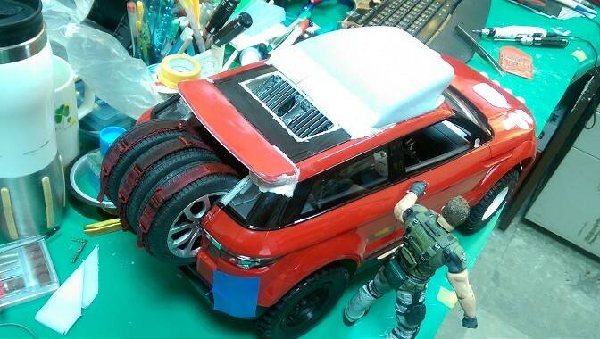

不過車頂上方有點薄弱,一天早上突然靈機一動,弄了幾個圖檔組後後,就出現了大型散熱風扇了
大致整體的外觀件也假組上去,看來感覺是還有點像真

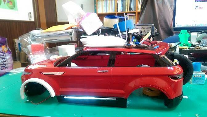

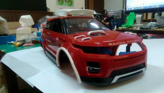

側方鰭孔挖完後再補土,預計內側貼鐵網

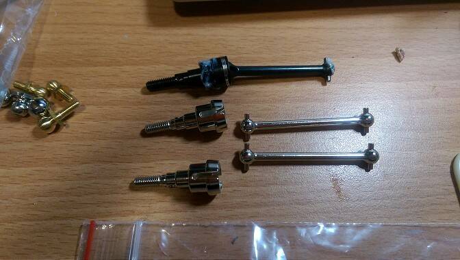

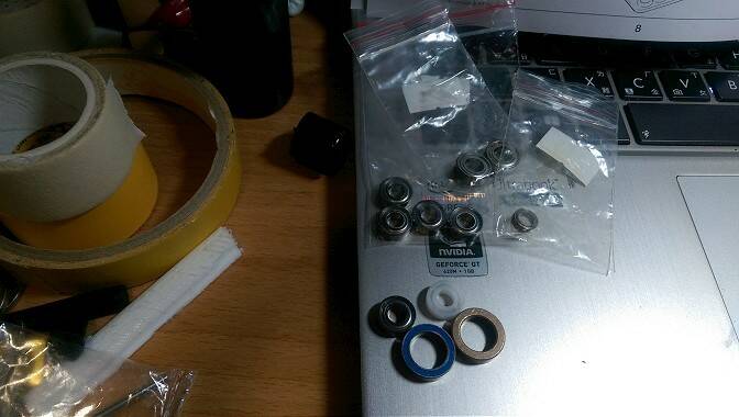

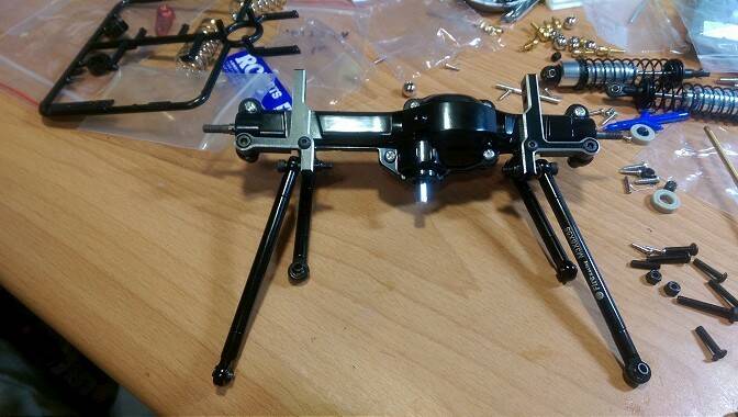

CC其實目前蠻好購入,要省經費可以選擇FJ車款,我想要一魚二吃,又剛好問到Pajero有貨,當天趕緊驅車到模型店將它帶回,當然做了ㄧ些提升效能的改裝
包含全車培林、金屬CVD和改裝後拉桿座,而前後軸都做了鎖定差速的設定

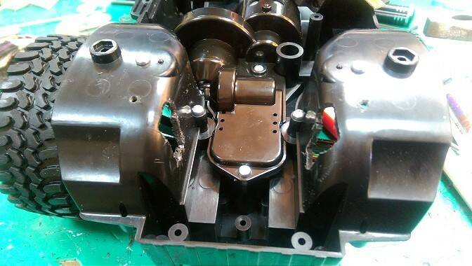

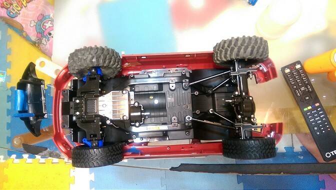

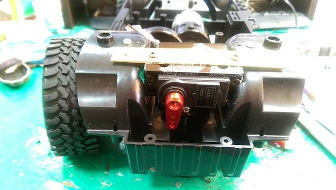

這車購入前已經設定好要改前置轉向,因此需要破壞原車底盤來容納伺服器,看起來雖心痛,但你會改完就回不了頭了。

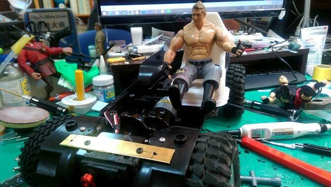

人偶的選擇也是一個學問,這一部極光沒法放七吋人偶(得砍腳和腰),所以用了六吋來保持完整性,當然喜歡塞滿駕駛艙的大大們,你就得選擇七吋並修改人偶或是車體了。

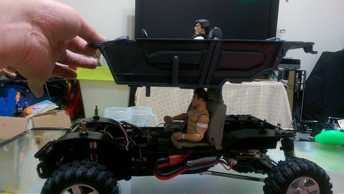

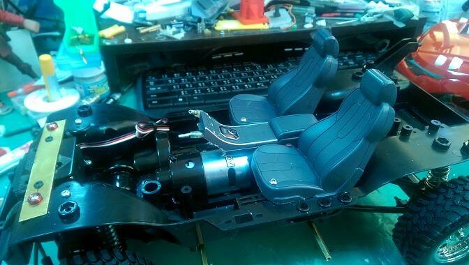

[極光內裝處理]

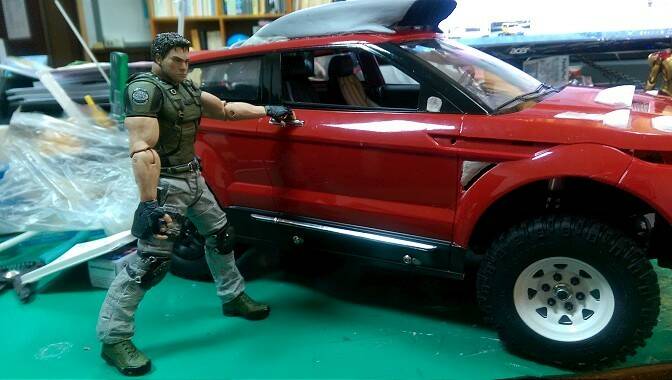

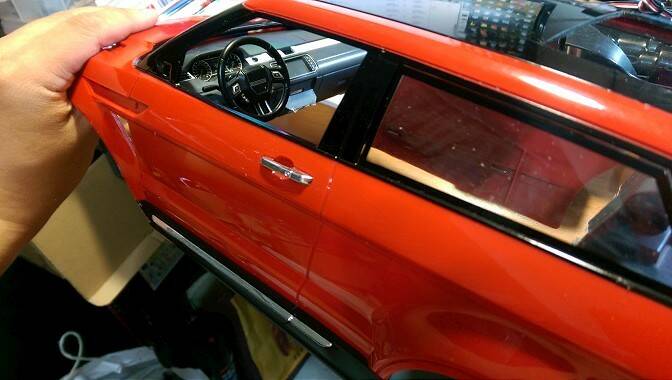

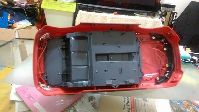

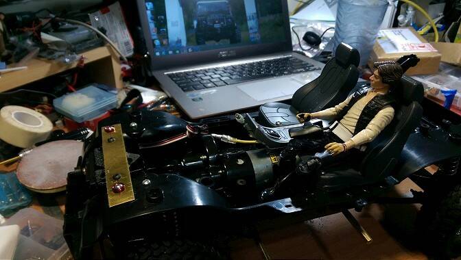

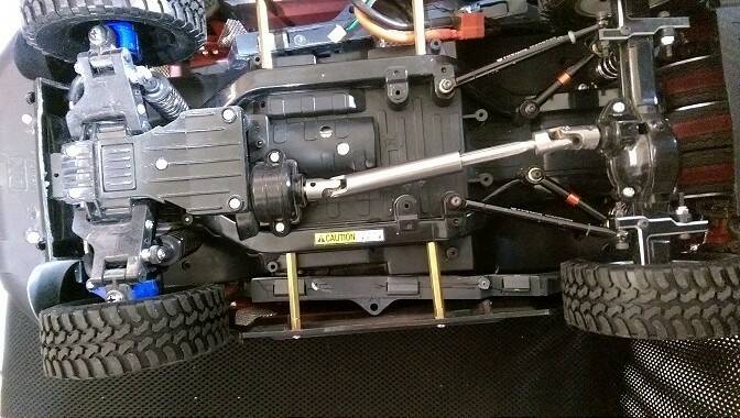

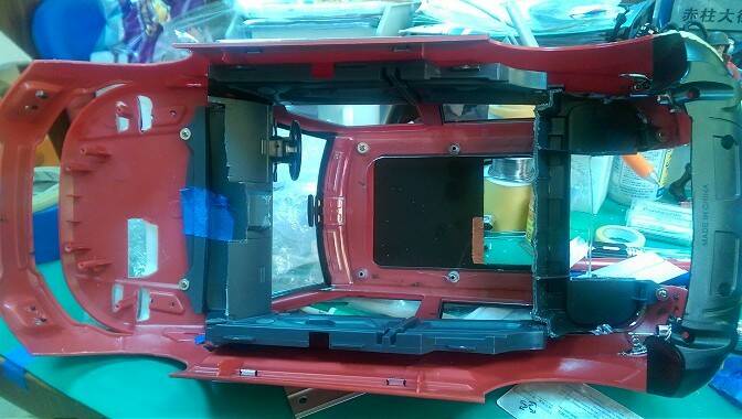

在內裝處理上,切割一定是跑不掉,極光是可以拆掉兩個座位和中控座的,拆下後稍微削薄一點,剛好就可以固鎖在CC的電池盒蓋上方,記得不要鎖太深,會卡到電池喔。
我的切法是如此,儀表板下方裁切約1/3剛好可以掛在CC底盤上,保留兩片的門飾版沒做任何切割,後方座椅處也是拆下後裁切下方座墊,只剩椅背,剛好後行李箱蓋上有兩個螺絲協助固定,所以千萬不要亂切,看準了再工作。
最後剩下的底盤如下圖,而固鎖交給兩邊用銅柱處理。
[指揮挺組合]

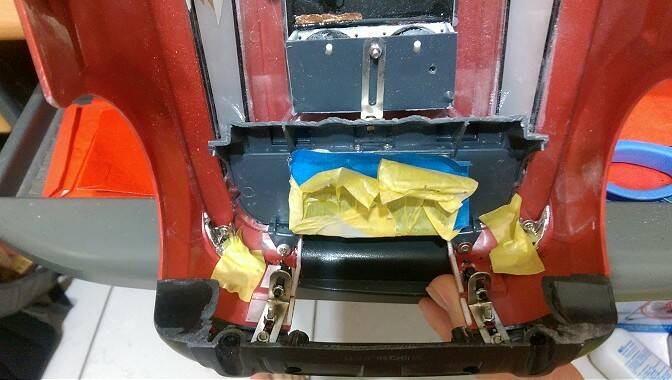

處理完底盤和內裝後,就可以開始假組了。前保桿部分沒能留下固鎖位置,因此得拆件處理,我是後來直接鎖在CC前方底部,剛好當作防撞底盤用,可以參考上方固鎖圖

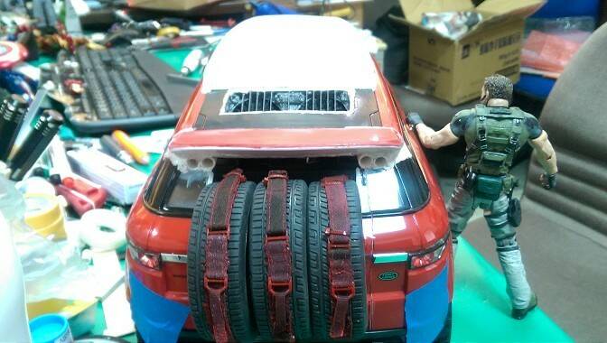

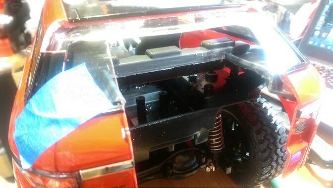

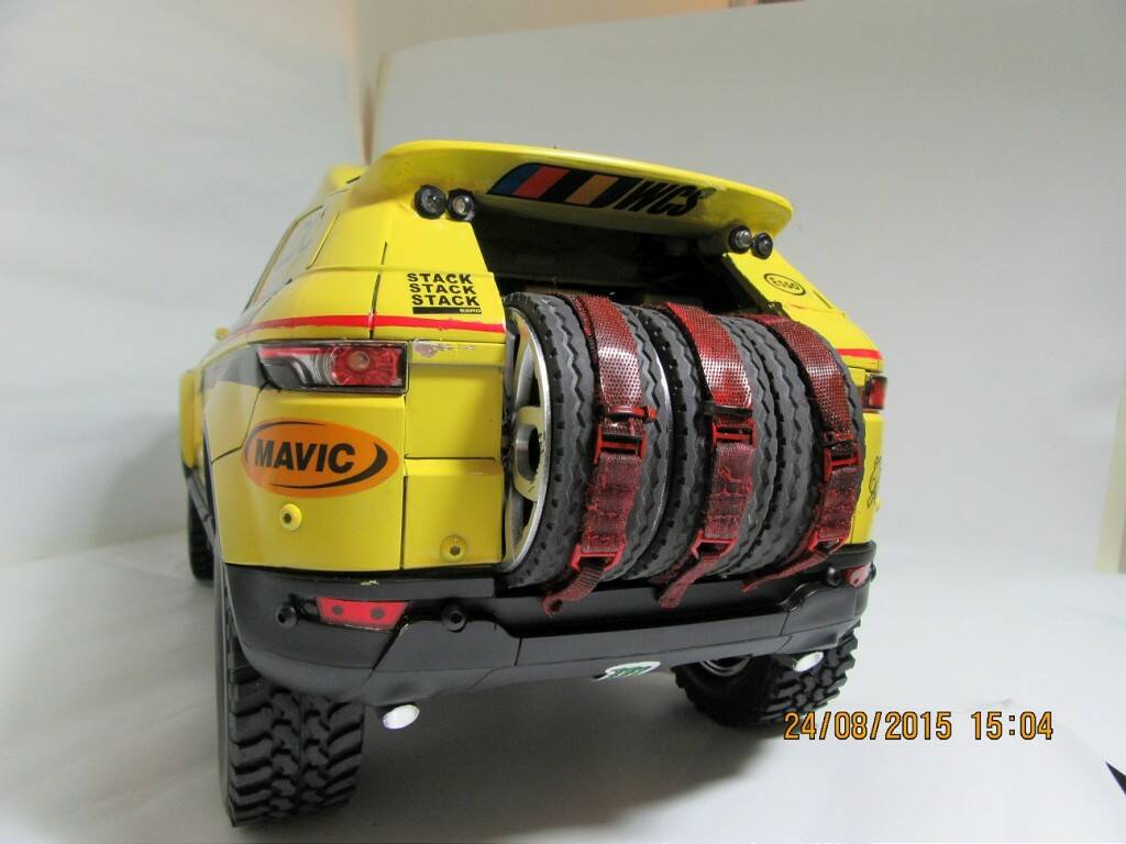

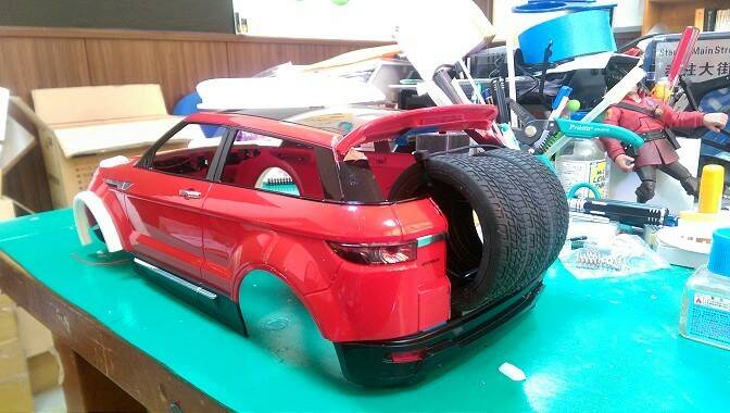

後方因為拉力版獨特的設計,因此開了備胎孔來做,後行李箱蓋也得順勢修改,下一張圖也可以看出儀表板的切割程度,要切的可以稍微參考

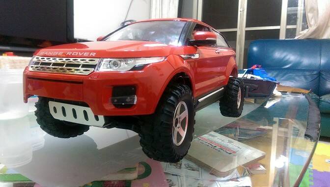

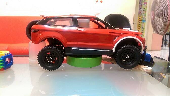

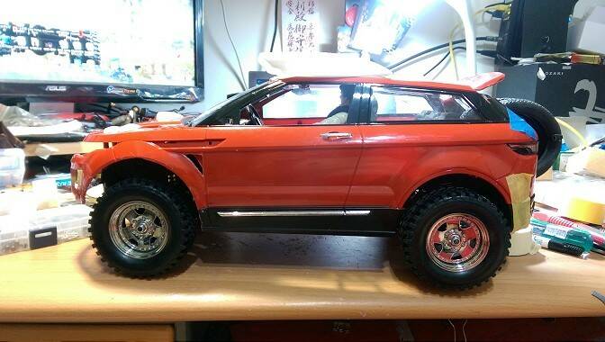

整體安裝後大致上如下圖,胎的選擇很重要,若要像真90胎已經有點超出極限,我用的是原廠1.9框87胎,大概已經滿輪弧了,當然若選擇1.55框86胎,那可真是帥,不過金額可不太帥,有興趣的可以去查查

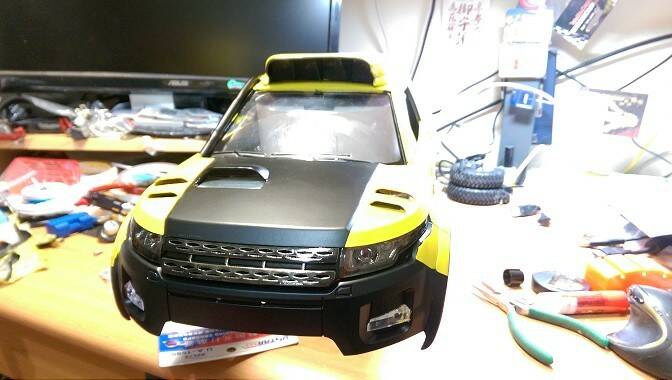

[外觀處理與打磨地獄]
安裝到此,已經完成所有步驟,接下來就是進入苦工階段,打磨補土地獄,先前做車都會很想要快速處理,因此在打磨和補土上都沒做到徹底,已至於後續上漆都會影響他的美觀,這次可是好好的磨了又磨,後續上漆時,也有不錯的表面呈現。
IMAG3514-P25.jpg IMAG3516-P25.jpg IMAG3520-P25.jpg IMAG3521-P25.jpg IMAG3522-P25.jpg IMAG3523-P25.jpg

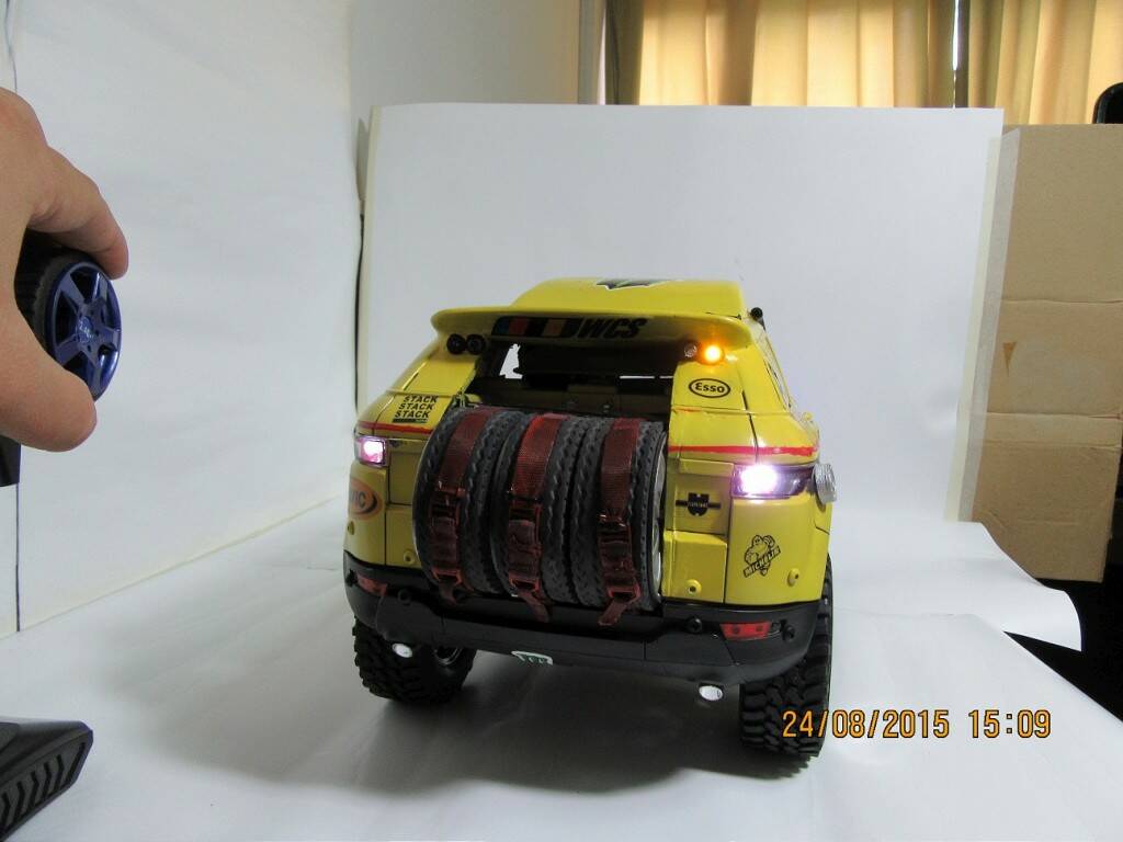

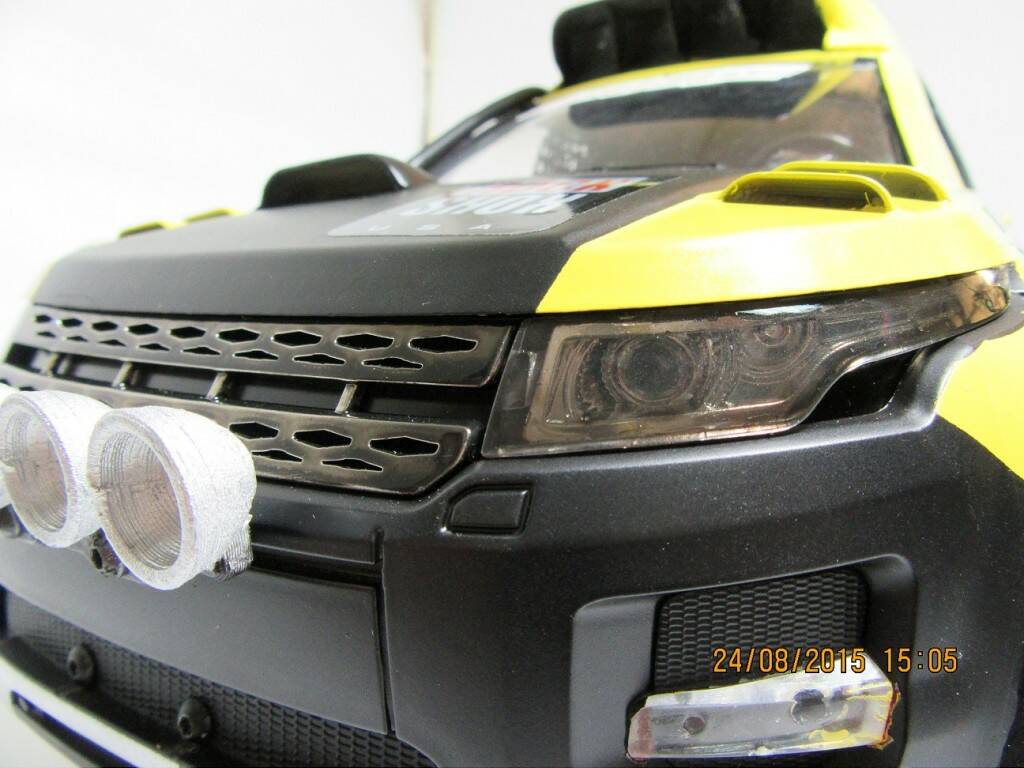

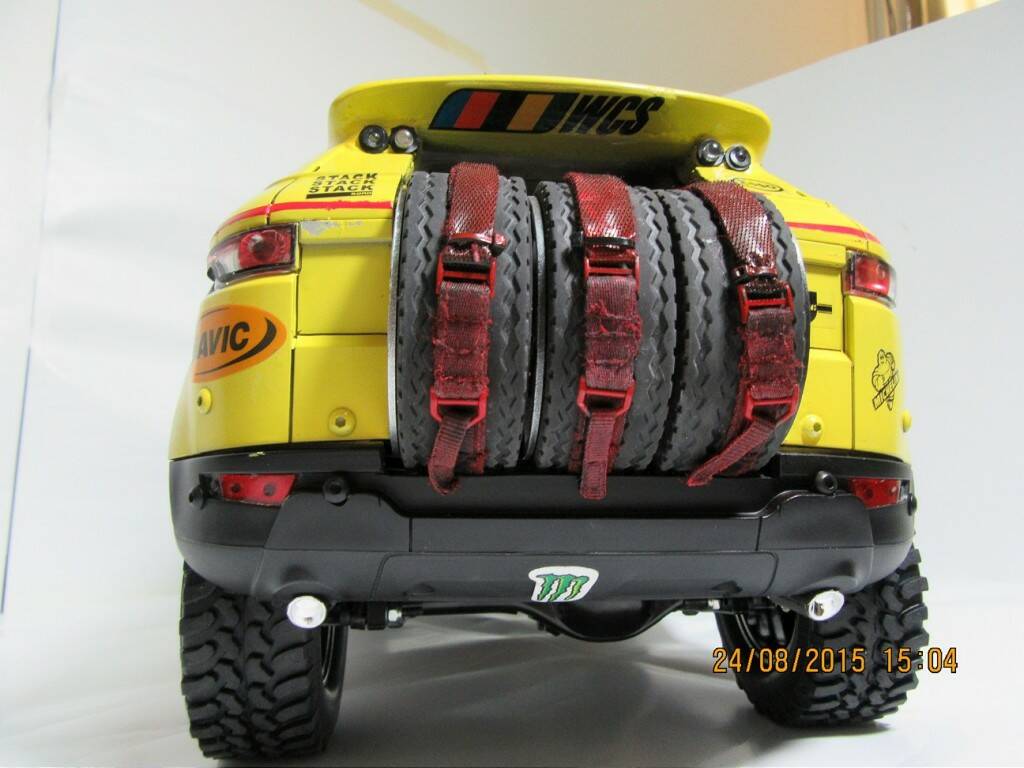

頭燈和車頭飾版做了燻黑,更有戰鬥氣息,後方備胎的固鎖也是相當有藝術,搭配固定後下保桿,整合拉桿頭,做出可以固定和拆下的備胎架。

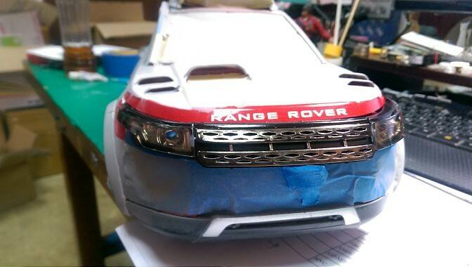

[上漆]

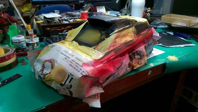

關於上漆對於新手來說,實在是相當苦手的一件事,網路上文件百百種,但是總是有看沒有懂,我也還停留在噴罐階段,雖然成本較高,但是方便是我的考量,但也不是說買了就上,一定得失敗好幾次,才能慢慢摸到頭緒,總之就是 [少量多餐,左去或右去不回,距離15~20公分],看到沒噴勻,千萬忍住,下一道工序時在噴,一定來得及,若你不是大師,千萬不要追加連續技,不然漆面就回流鼻涕來回應你,包你看到傻眼,做雙色時,要注意遮蓋貼紙的品質和當天的氣候,不然等你撕開那層神秘面紗時,你會後悔,以上還是要各位看官自行體會,噴過你就會知。
極光原本底色是紅漆帶點亮面,因此在改色上,先稍微用1000號以上砂紙滾過,再用郡氏的底漆噴罐上過一遍(這很費成本,但效果會不錯,當然你若是打算用深色車色,底漆補土也許可省略)

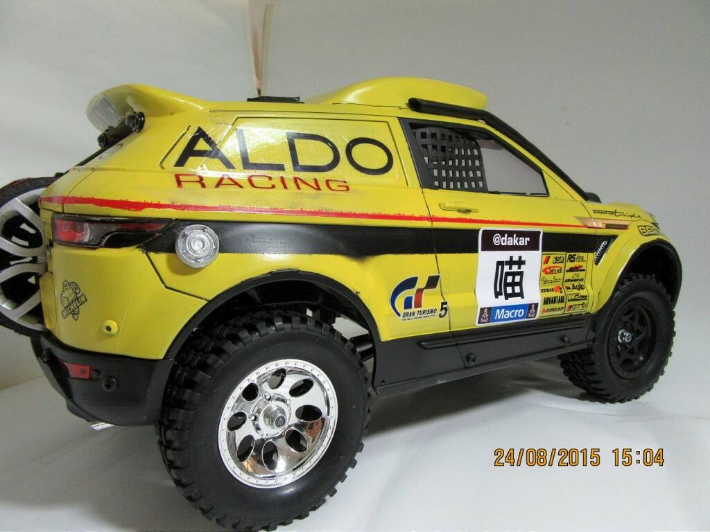

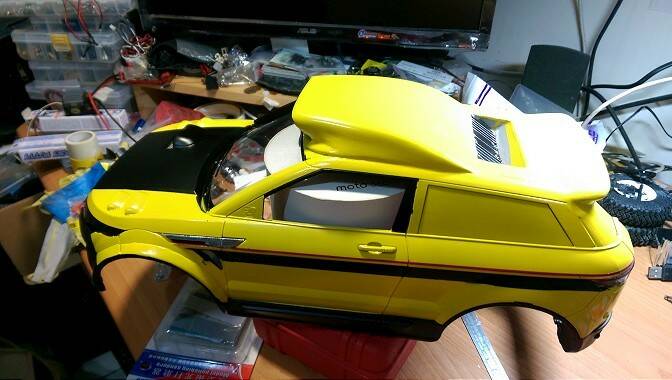

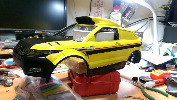

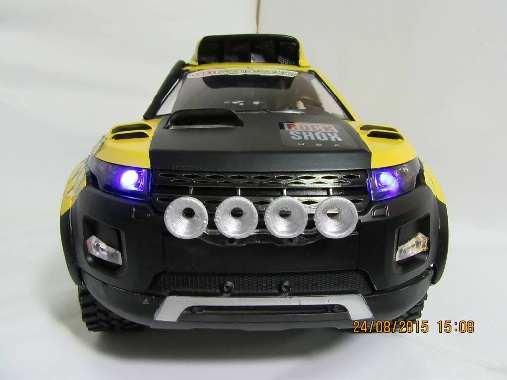

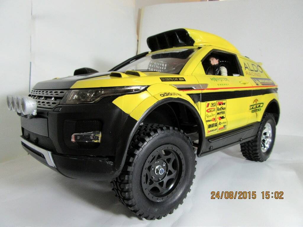

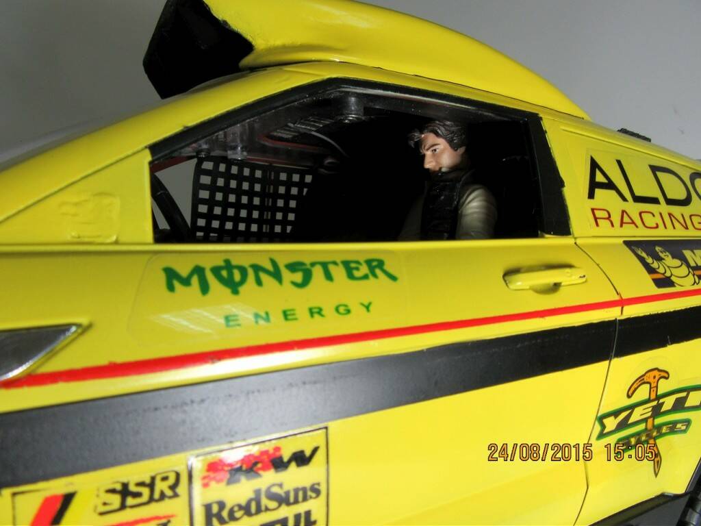

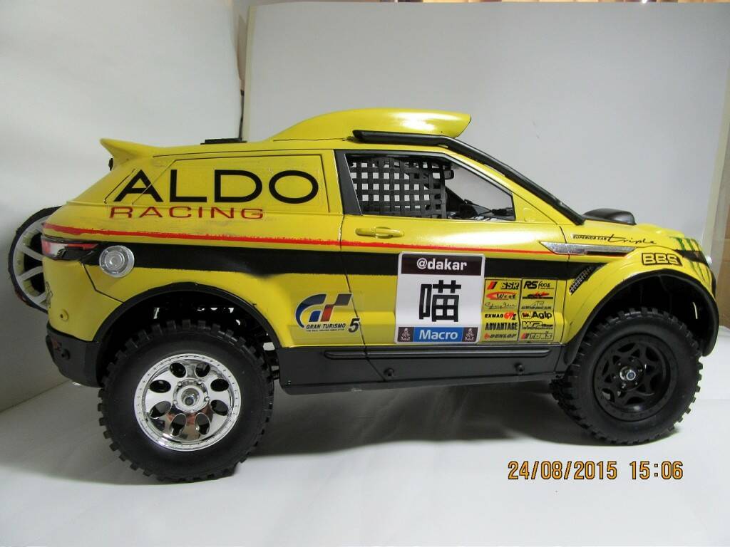

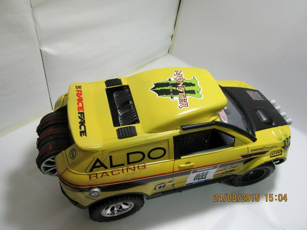

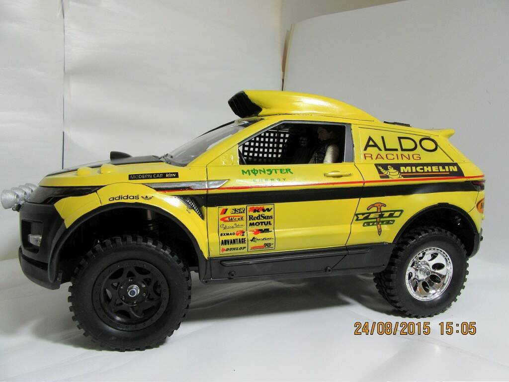

這次做雙色,黃與黑的主色是噴的不錯,但可惜做車身紅色與黑色飾條時遮蓋貼紙沒處理好,以及怕失敗多噴了一道,稍微有點瑕疵,這算是給自己上了一課,下次就會記得。

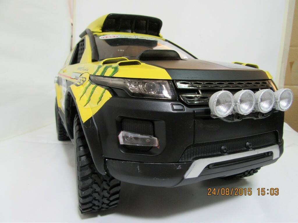

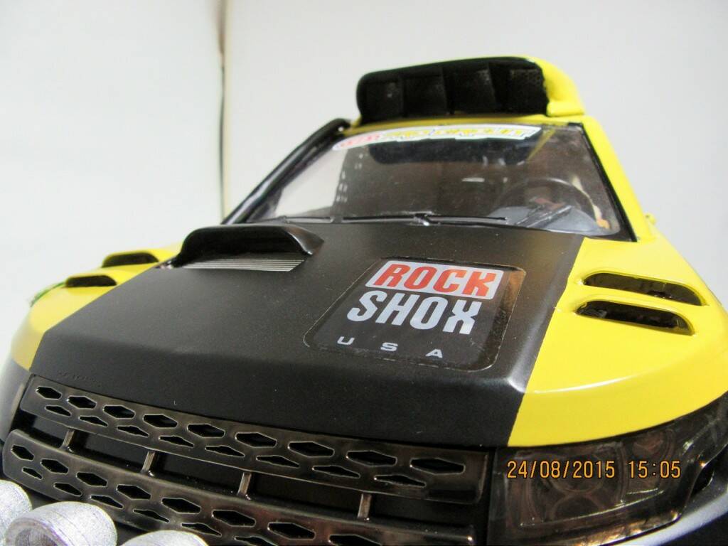

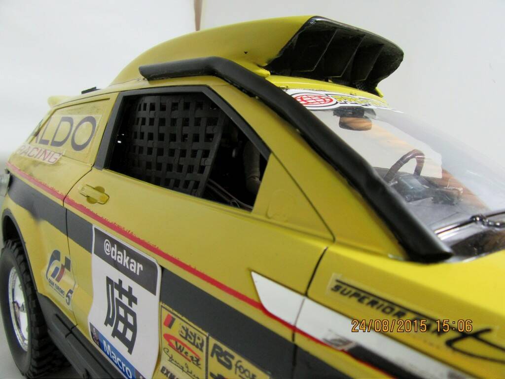

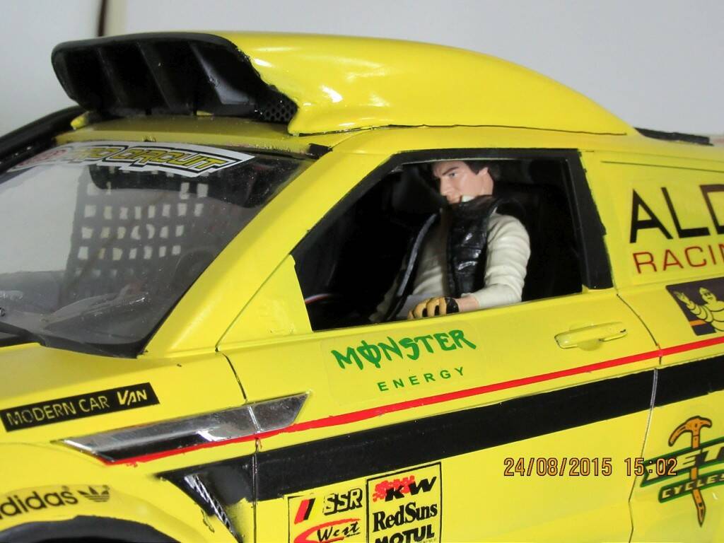

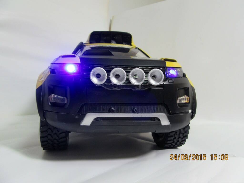

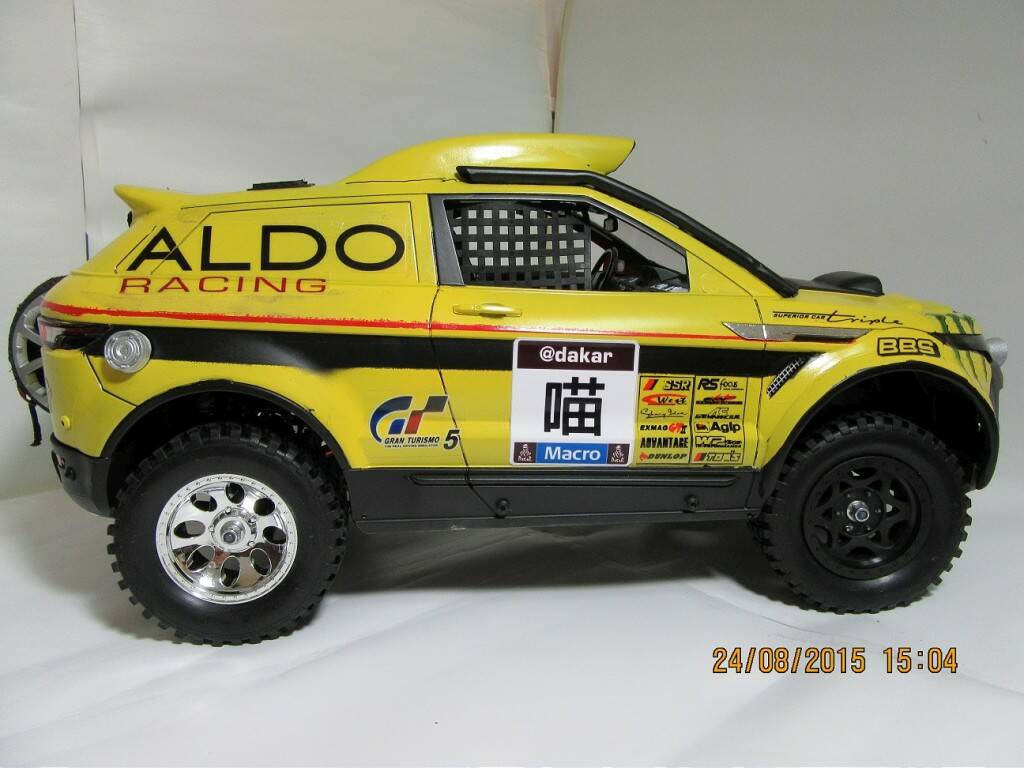

這次為了符合達卡風格,也做了達卡貼紙來應景。

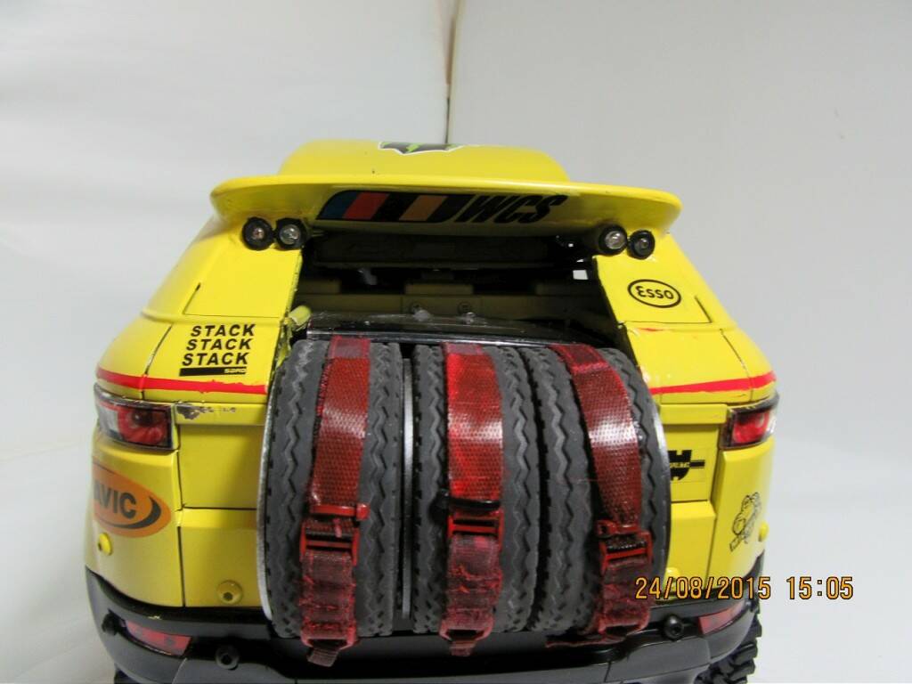

前前後後弄了將近一個月,看到成果自己也覺得蠻滿意,約有八成像範本,這就是做像真車的樂趣,不要問我落差,CC落差本來就很鳥,哈哈,把他當作是輕度越野車款,是不是剛好就符合達卡拉力賽的風格呢?分享這改裝過程給各位大大,手上有極光的,用力改下去吧~希望有更多毒車出現,該來改下一部悍馬囉(兒子:爸爸,你又要拆我車了喔)
IMG_0074-P25.jpg IMG_0075-P25.jpg IMG_0076-P25.jpg IMG_0077-P25.jpg IMG_0078-P25.jpg IMG_0079-P25.jpg IMG_0080-P25.jpg IMG_0082-P25.jpg IMG_0083-P25.jpg IMG_0084-P25.jpg IMG_0085-P25.jpg IMG_0086-P25.jpg IMG_0087-P25.jpg IMG_0088-P25.jpg IMG_0089-P25.jpg IMG_0090-P25.jpg IMG_0091-P25.jpg IMG_0092-P25.jpg IMG_0093-P25.jpg IMG_0094-P25.jpg IMG_0095-P25.jpg IMG_0096-P25.jpg IMG_0097-P25.jpg IMG_0098-P25.jpg IMG_0099-P25.jpg IMG_0100-P25.jpg
