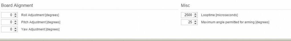

Looptime 我設2500
Looptime 我設2500

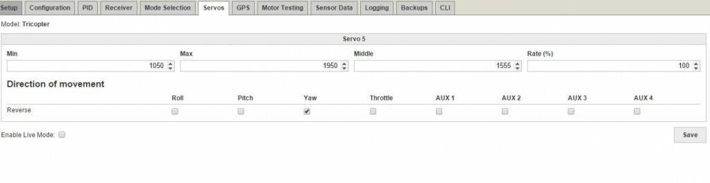

YAW 設相反~ 當機尾往左移時~ 尾伺服機要往左修正!!!
YAW 往左打~ 馬達往右!
YAW 往左打~ 馬達往右!
