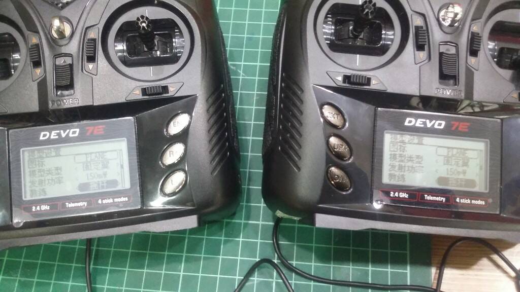

請問 A DEVO 7E 與 B DEVO 7E 教練如何設定
1. 先將A 台對頻
2. 將A與B 台進入模型設置--教練設置---旁選向---將無改選成---通道或搖桿或增強---哪一個
謝謝

A選"搖桿",B選"無"但發射類型選"PPM"即可。

請問..發射類型在哪一個目錄進入(我的7e有刷萬用控)...教練與學員間如何切換...
1.模型設置(1模型設置2.通道設置3.定時器...-6 )
2.遙控器設置(1-3)........
3.關於本系統
謝謝

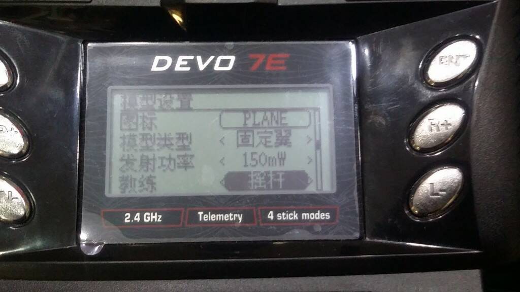

2.A進入模型設置--教練設置-選搖桿
3.B 台進入模型設置--教練設置選無------通道設成PPM
請問完成設定後...
A搖控器控制飛機沒問題..但是B控如何控制..A控教練與B控學員間.如何切換....按A控R+與R-沒作用.
謝謝
在搖桿這個選項按ENT再進入選單,有一個開關設定,用以切換教練跟學員來控制,再往下有通道設定,PPM 1,PPM 2,.....。  詳情 回復 發表於 2015年8月17日 04:35 PM
