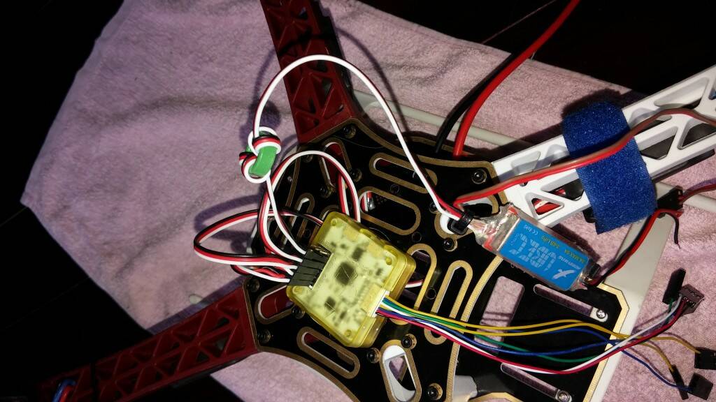

因為在youtube看到一個cc3d的7分鐘安裝起飛的影片分享....因為他在裡面提到“如果使用了bec電調供電的話,容易造成其中一只電調會有過熱的情況。所以另外接上一個bec為cc3d供電。“....因為這樣所以我也打算在我的450機架上多加一個bec供電。問題是按照馬達的順序1~4插入cc3d的接口。那bec要接在第5或第6道嗎?
BEC 是接在接收機上才對吧.  發表於 2015年8月17日 08:53 AM

這樣接沒錯~ 可是要先確認電變是opto 或是 沒bec 的!

1. 接BEC接在5或6腳, 電變的紅黑(正負)都不要接, 接白線(訊號)就好
2. 不外接BEC, 拆3個電變紅黑(正負), 用其中一組
3. 不外接BEC, 4個電變通通完整的插上
以上都可以~ 所以你的選擇是1

我的電變是有供電的。那如果這樣。我一樣全部接上1~4通道。而第5通道一樣接上BEC5v供電。這樣可以嗎?
既然你有UBEC,那就用它供電,把4個電變線中間的紅色線挑出來不用。官方是這樣推薦的。然後用UBEC供電就可以  發表於 2015年8月17日 04:11 PM

3. 不外接BEC, 4個電變通通完整的插上  <----  4個都有BEC這樣全插不會有問題嗎?
https://wiki.openpilot.org/display/WIKI/CopterControl+-+CC3D+-+Atom+Hardware+Setup 「 [*]The minimum allowed input voltage for CopterControl is 4.8V, the maximum allowed input voltage is +15V. 」 「  詳情 回復 發表於 2015年8月19日 12:20 PM
