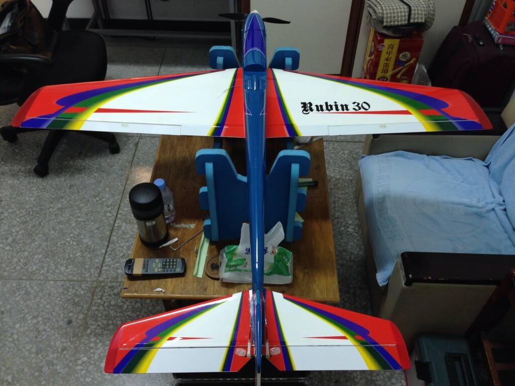

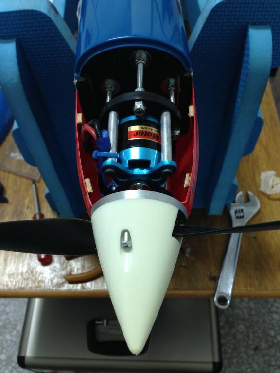

小弟最近將32級油機改電機,用3S 5200mah的鋰電及10X6電槳,飛機重量2000g(2Kg),後來因看了馬達說明書及轉速計算後,發現只有1130 x 11.1=12000rpm,感覺轉速比原本O.S 32 級(16000rpm) 轉速低很多,動力有點不足的樣子,所以想說換4S 14.8V的鋰電,不知此馬達可以裝嗎?
請問各專業級大哥意見?

建議樓主可以下載Himax Calculator V2.35無刷馬達計算軟體 Himax_Calc_v235
https://app.box.com/s/xcin6u30fztbyhdkitiq
用這軟體找出最適合的搭配,不過這只是計算數值,還是需要實際量測電流與最大功率值,並配合電子拉秤得到推力值。
小弟的EZ油改電的經驗請參考:
http://www.rctw.net/thread-76807-1-1.html
使用HC3528-1000,加大槳距至APC11*8E,3S,input最大電流53A,限於當時只有3S的電池與搭配大直徑槳罩,因此槳須使用至11吋,現在若是使用4S,則槳約為9*6或10*5,原則上不超出最大功率。
此外,在小弟油改電的帖子回覆第12樓與飛友回覆的弟10樓,也有使用3528的數據資料供您參考。
小弟沒有3516資料,此馬達是比3528小一級的,您可以用拉秤測得推力來得到推重比。
EZ RUBIN是台好機子,漂亮又好飛,只可惜EZ系列已停產絕版了。
