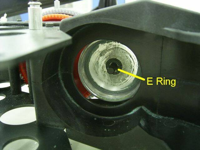

之前耍笨,發動的時候全油門,把碗公帽的來另片(內襯)「洗」掉了,現在要自己黏新的上去;不過,引擎卸下來之後,卻不知道怎麼把那個碗公帽拿下來...
拿著說明書看了一下,不知道是不是只要把那個 E ring(E形環?)拆下,就可以把碗公帽退出來?還是說,要把側版螺絲也卸下,整組拿出來拆?
如果應該要拆那個說明書上標示 3 號的 E ring,是不是有專用工具?如果沒有那個東西,有無其他方是可以將它拆下?

E扣用支小螺絲起子就可以"摳"下來,
離合器黏的來令片要清乾淨, 免得間隙不一.

應該沒那麼麻煩!....圖3.... 將2轉出,取出7,將8(連同3)用小口徑起子從上方輕輕 往下敲出!......敲出後....碗公12和9即可下拉取出!........
取下後圖1可火烤一下皮和膠即可去除!(注意裡面那個培令)再用酒精擦擦!
圖2酒精擦擦即可!....................................碗公重新上皮,ab膠不要上太厚,皮要緊貼碗公.....試試!

.........這是最快! ......拆好拆! ........幾次經驗,要裝時E字扣 有點困難!E字扣壓不進去 !
