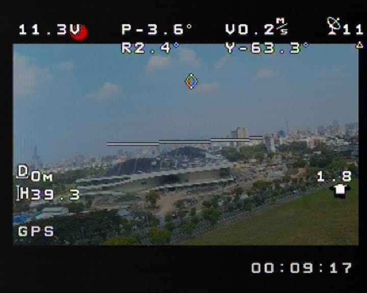

我的四軸是用JIYI P2加上OSD,使用後發現OSD上的距離D值一直是0,不知是哪裡的問題?飛控在用OSD前已經有更新過了,想請問有用此OSD的飛友是否有這情形?

OSD 固件請更新~ USB線插在OSD上, 更新方法跟飛控一樣~

謝謝你的訊息,我還想說再跑一趟代理那邊.請問是先下載更新檔再用飛控的自動更新程式嗎?檔案要放哪裡?  詳情 回復 發表於 2015年8月8日 04:01 PM

昨天特地跑了一趟代理商那裡去反應,我也是去那邊買的.幾天前就在露天拍賣上有提問了,結果去當場問老闆說他也沒測試過該款OSD,也沒別的飛友反應,我都提問有此現象了他也不測一下看看是否有問題,後來換另一顆叫我回去試試看.我半路上找地方試也一樣.
晚上去產品臉書就看到OSD對此現象要更新程式的訊息,原來是OSD程式有問題但之前買的人都沒發現?有點納悶?老闆也不怎麼厚道,去之前電話聯絡二次,產品程式要更新也不會傳個簡訊通知明知我是為此問題去找他的.
解壓縮後,目錄裡有"OSD.EXE"檔, 插上USB 執行它, 會提示下載中(網路要連著),接著會提示重新插拔USB ,等它寫入完就可以了~ 極翼P2 是貪在它便宜,本來也想放棄的..但既然都買了..能物盡其用就加減了,而且飛起來也沒什  詳情 回復 發表於 2015年8月8日 11:07 PM
