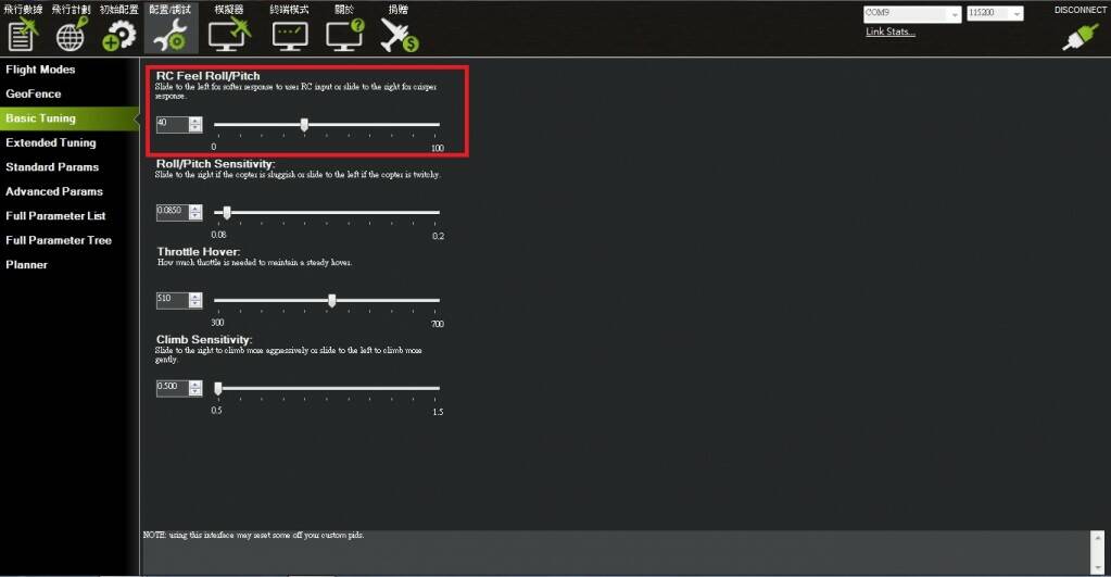

 樓主| 發表於 2015年7月29日 05:49 PM | 顯示全部樓層
zenlin 發表於 2015年7月29日 02:17 PM
建議利用電池位置來調整配置,用遙控器微調會影響到動作行程,變成一邊大,一邊小。所以微調多用於應急
了解.....
試機後發現搖控器動作打一點點機子動作卻很大很銳利我去爬文試著調整把原本的值100慢慢調整到40感覺還是沒什麼變化
不知道是不是我調錯了?
