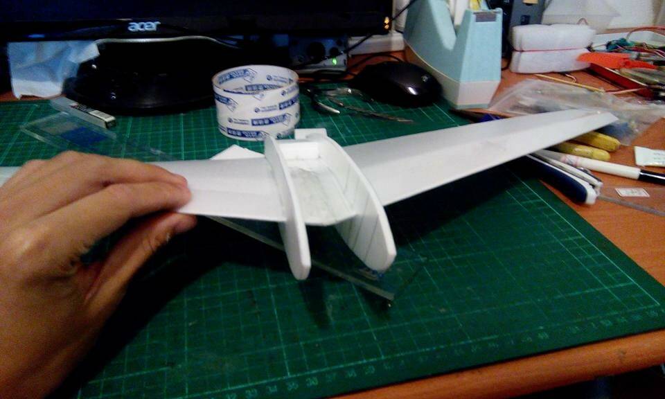

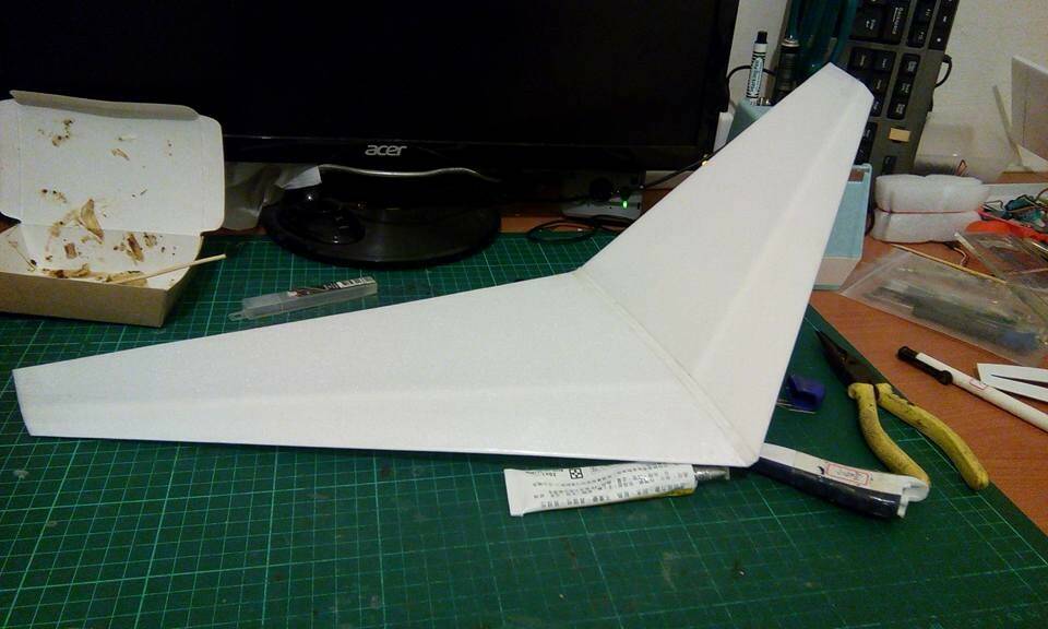

這台三角翼超好飛 前一台迷向 墬機 還好電裝安好
下面是製作過程
抱歉因為這台是由奶茶改成的 所以沒有板型

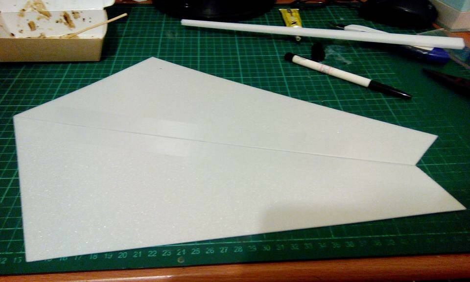

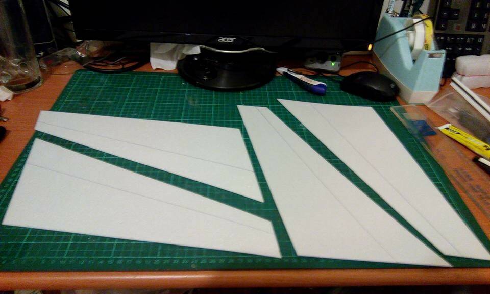

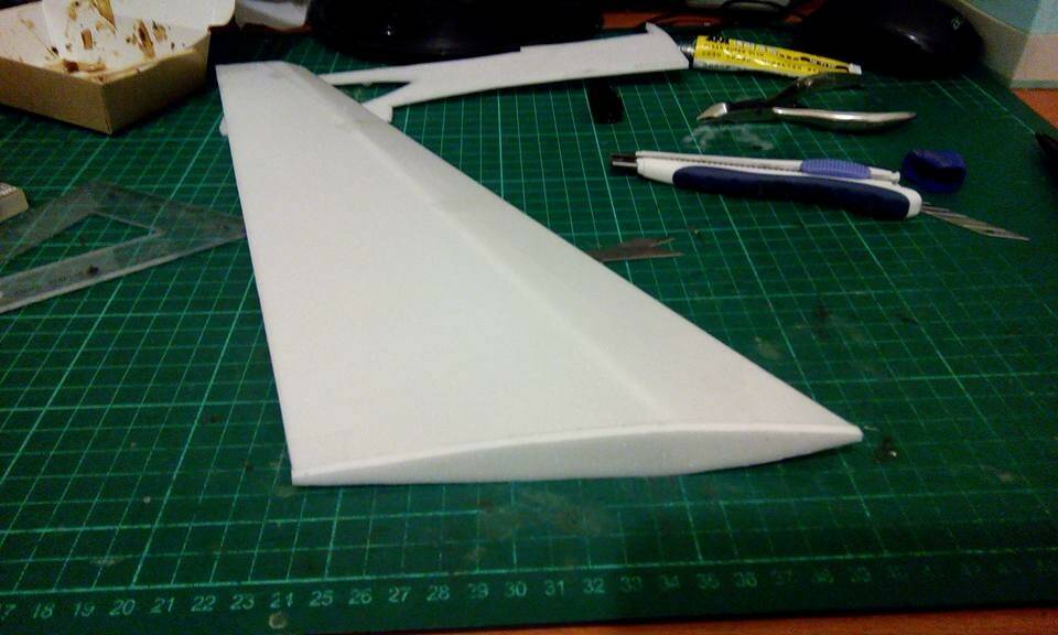

四片主翼
四片主翼
機肋 碳片補強
 機肋 碳片補強
前緣膠帶黏合
 前緣膠帶黏合
黏入機肋 這部分最困難
 黏入機肋 這部分最困難
黏合
 黏合
翼根在黏一片珍珠板 較堅固
 翼根在黏一片珍珠板 較堅固
主翼黏合
 主翼黏合

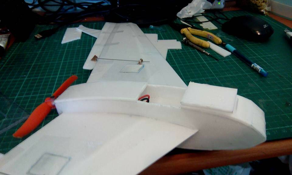

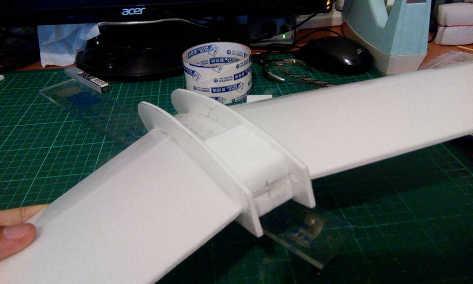

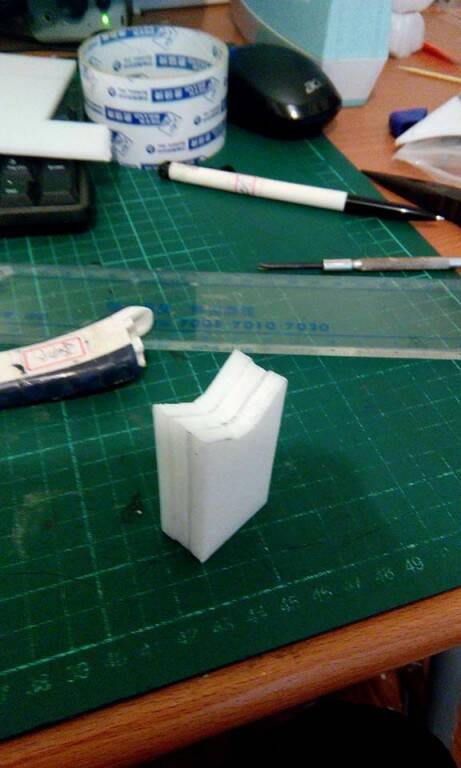

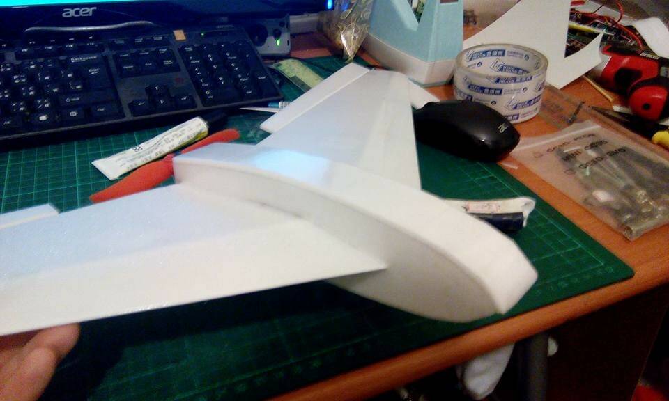

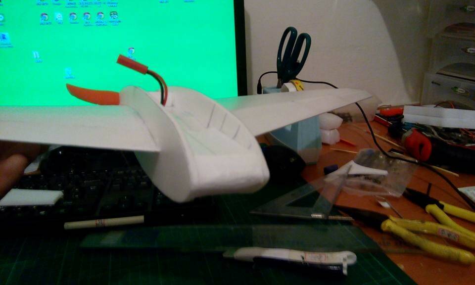

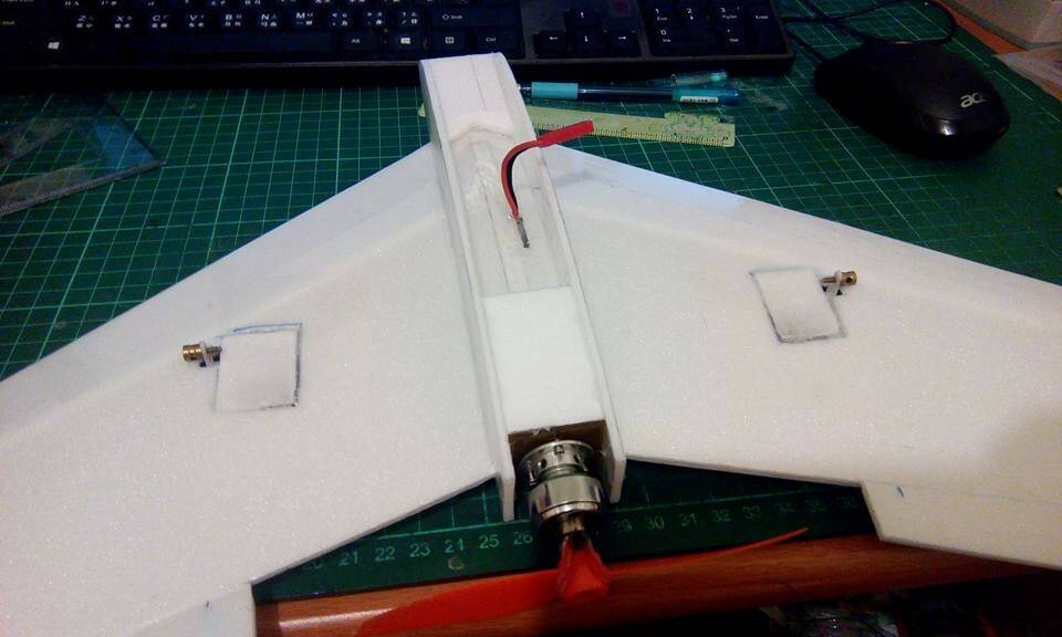

加馬達座 機身
 加馬達座 機身
馬達座 機身
 馬達座 機身
馬達座 機身
 馬達座 機身
馬達座 機身
 馬達座 機身
置入電裝 電變 接收放在機腹
 置入電裝 電變 接收放在機腹
機鼻補強
 機鼻補強

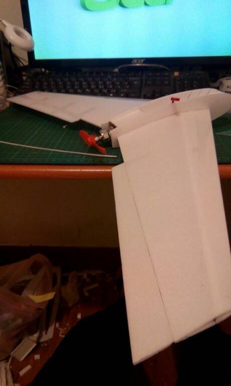

黏入
 黏入
上舵
 上舵
馬達座
 馬達座

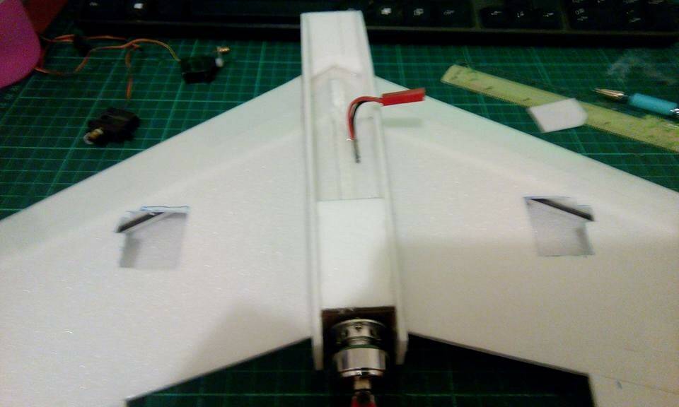

挖伺服空間
 挖伺服空間
置入伺服 黏合上蓋
 置入伺服 黏合上蓋
機腹上蓋
 機腹上蓋
機背上蓋
 機背上蓋

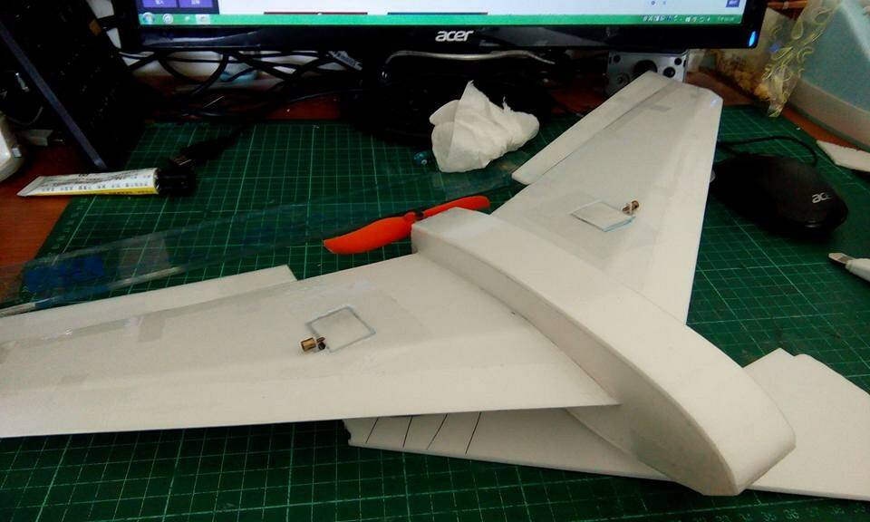

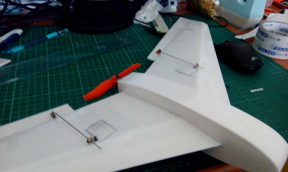

安裝舵角片 拉桿
 安裝舵角片 拉桿
電池艙 完成
 電池艙 完成
