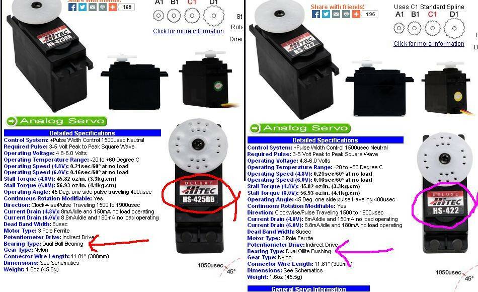

本帖最後由 lspeng 於 2015年7月27日 09:05 AM 編輯
看一下Hitec servo的標示作例子.
軸承bearing型式:
滾珠軸承會寫出來Ball Bearing
只寫Dual是指Dual Oilite Bushing
我猜你大概以為bearing是指有滾珠軸承吧!
