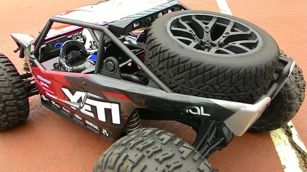

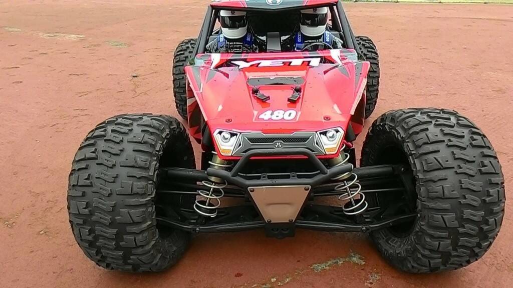

之前就知道會舉單邊腳~
剛跑幾圈~忽然發現舉右前輪~左後輪會磨到車殼~
我有改寬一點的胎~但是比原廠只寬一點點~
那個角度原廠磨到的機會也很大~
還有~直線後退~退一下就因輪胎角度過外八~變的卡卡的~不太能繼續後退~
有知道原因的前輩幫小弟解惑一下^^!
最右邊原廠~磨到時裝最左邊的胎
最右邊原廠~磨到時裝最左邊的胎

抬前輪就是這台車的缺失    好像可以買90038版本的零件換     90038是90032的升級版    如有錯還請指正

後輪要裝防傾桿

裝防傾我知道我其實還蠻愛抬的那個姿勢~
只是才上4S抬得幅度也不大~
會磨成這樣有些出乎意料之外
可以把前輪轉向拉桿退出拉長,改變前束角,只是轉彎半徑會加大,反應較鈍!!!  詳情 回復 發表於 2015年7月21日 11:42 AM
發表於 2015年7月21日 10:43 AM 來自手機 | 顯示全部樓層
或是把避震調硬一點,也許會改善些。
說到避震~原廠很大隻卻很軟~ 之前調過~沒用~可能得換一隻效果才明顯  詳情 回復 發表於 2015年7月21日 10:16 PM
