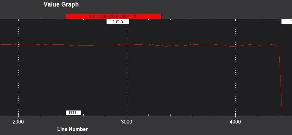

它說沒電所以跑 RTL ...
你是不是太緊張了?
首先大大您是如何打開這個log檔案的?我要打開會看到,第二個沒電視一個很奇怪的事情...因為我很確定電池至少還有75%以上的電才對壓,所以它會自動爬升是因為判定地電壓,所以RTL然後RTL又有定義高度嗎?  詳情 回復 發表於 2015年7月18日 12:35 PM

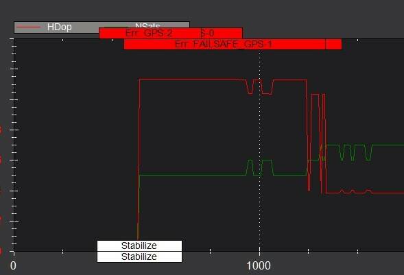

就照一般的程序開出來的,大概看了一下就這麼理解的:
你機子還沒定位就起飛了(自穩),然後可能是你的低壓保護設置不正確
一分鐘左右就出現低電壓警報
機子就開始爬高執行自返,高度是 20 米
然後你的 GPS 收星似乎不是很理想, HDOP 一直亂跳
RTL:
起飛時的 HDOP

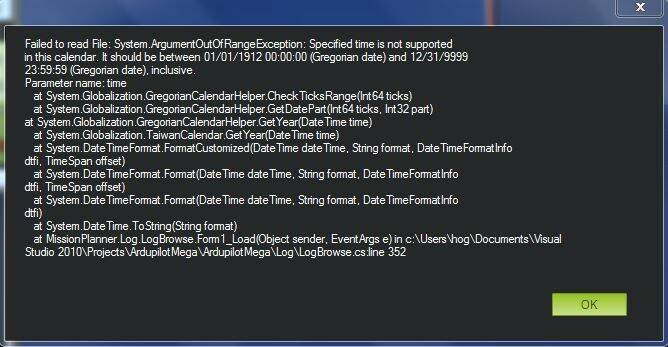

奇怪我用APM planner可以讀Log但是用Mission planner會看到那個錯誤訊息  詳情 回復 發表於 2015年7月18日 04:58 PM
