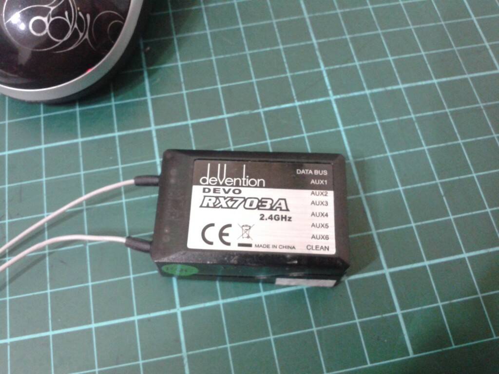

DEVO7對頻(新增問題)

如果跟F12 一樣的話應該是接收先通電...再開空就可以.....然後再去fixed ID..
 樓主| 發表於 2015年7月13日 06:04 PM | 顯示全部樓層
不用插對頻線嗎?
發表於 2015年7月13日 11:55 PM | 顯示全部樓層
本帖最後由 osern 於 2015年7月13日 11:57 PM 編輯
這是FPV版的,可以收圖傳的影像。
開機有主畫面...
買正廠的接收有附一個對頻塑膠插頭,
可是我沒有用也可以,先開控,再開飛機的電源~接收開始閃燈,等到開機畫面完成進到系統畫面後通常就會對到,控比較晚開就抓不到,兩邊再照順序重開就可以對到。
發表於 2015年7月14日 01:47 PM | 顯示全部樓層
我的F12E 不用插對頻線..對頻線是拿來清除ID用的..
 樓主| 發表於 2015年7月14日 04:52 PM | 顯示全部樓層
這開機完呈現一片藍,沒有電壓沒有機型沒有微調量
開機應該要有廠牌logo開機中的字樣,你的機子開機沒畫面不正常,是不是有改過? fpv版的感覺比較耗電,沒有玩fpv的話可以用比較便宜的萬用控版…  詳情 回復 發表於 2015年7月16日 08:10 PM
