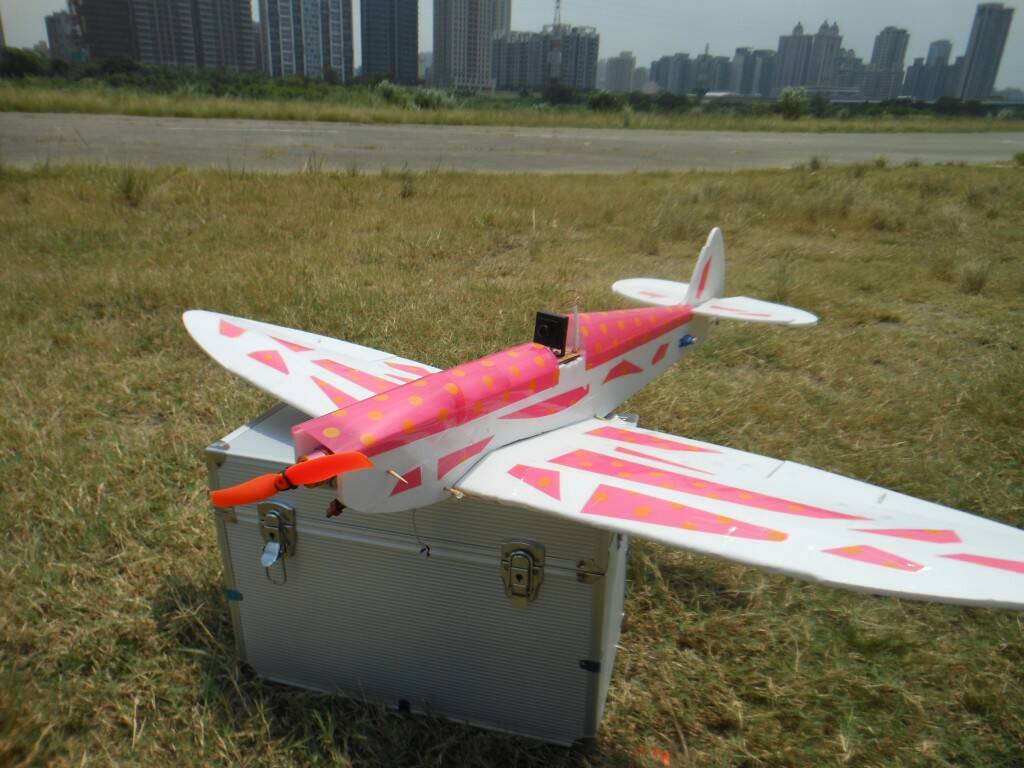

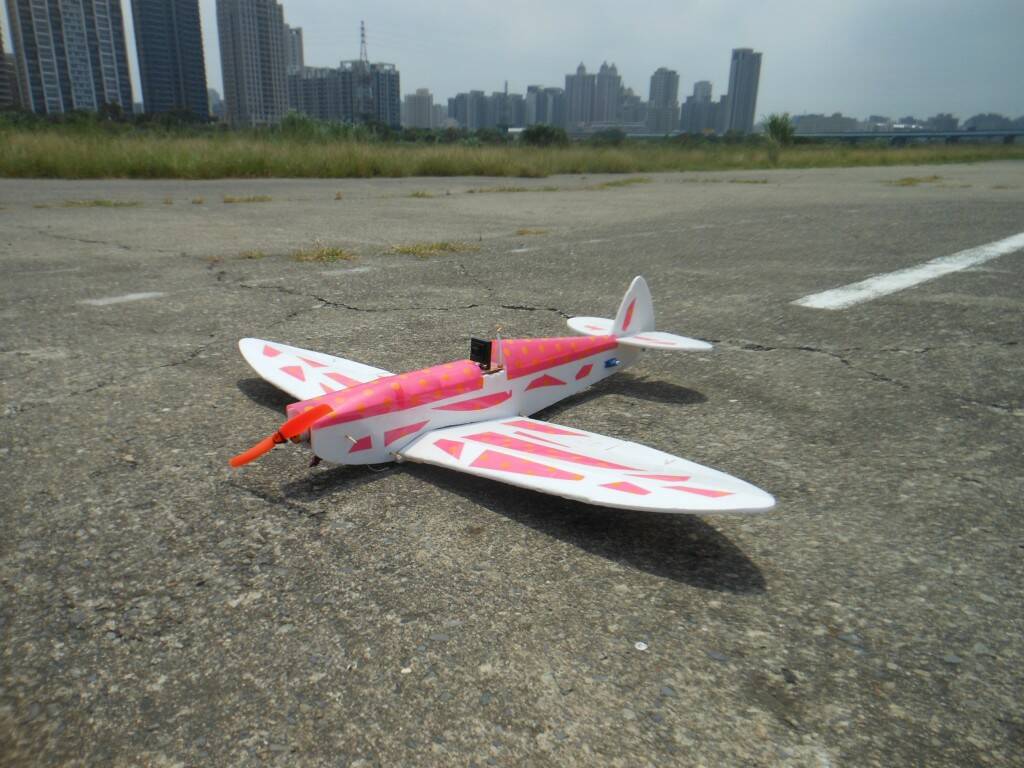

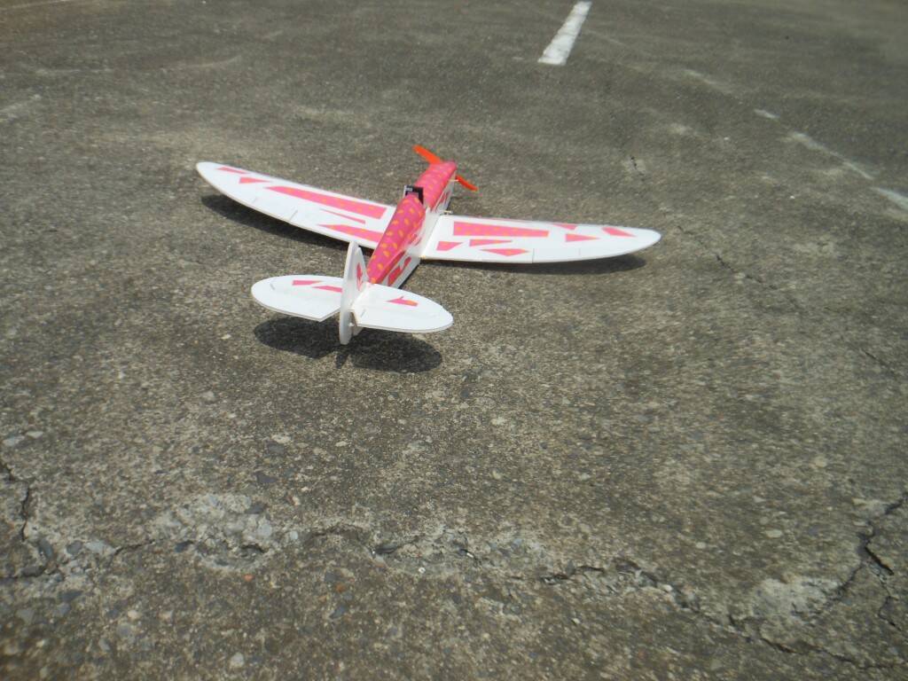

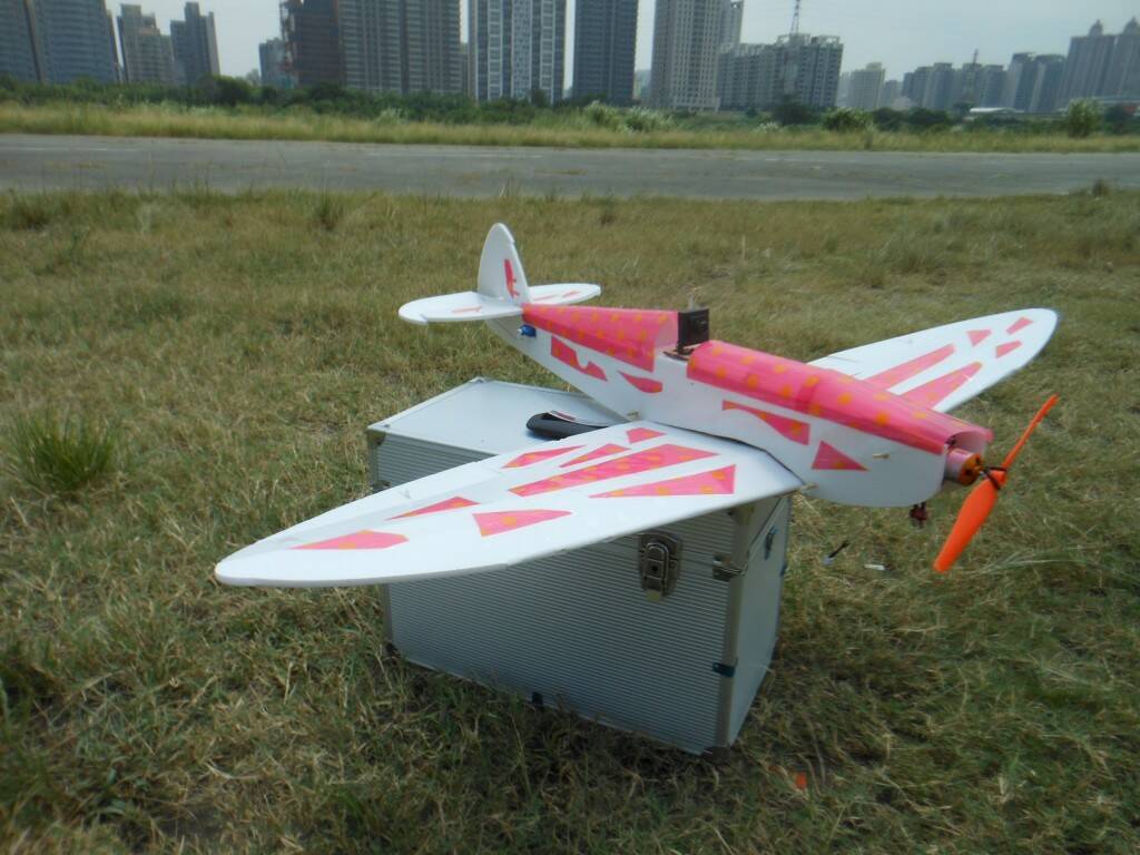

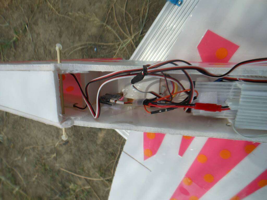

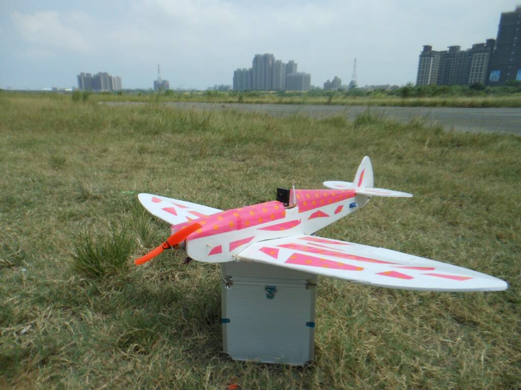

DIY另一個好處就是摔機反而很愉快, 因為電裝拆一拆馬上再組一台就又復活了. 這次就將前一段時間買的5.8G 圖傳發射與CCD裝在駕駛座上. 第一次嘗試將圖傳設備飛上天, 所以選擇最好飛的噴火式. FT 設計的版型實在有夠優的.
DSCN9705.JPG DSCN9707.JPG DSCN9700.JPG DSCN9702.JPG DSCN9703.JPG DSCN9704.JPG
除了CCD與天線外, 其他東西都塞機體內, 因為怕飛到一半掉下來找不到.  這時候就發現可拆翼很方便. 下次 OSD與GPS 大概就放在兩機翼上.
錄影是用含DVR的螢幕錄的, 效果不是很滿意. 看來要清楚還是要將山狗(SJ6000)裝上去.
忘記塞麥克風, 與其聽雜音乾脆把音軌拿掉. 音軌本想放音樂可是怕有版權問題就算了.
